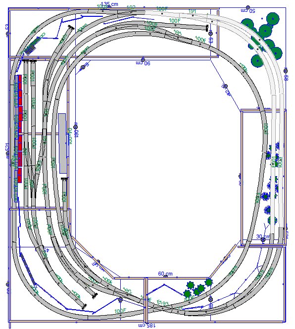

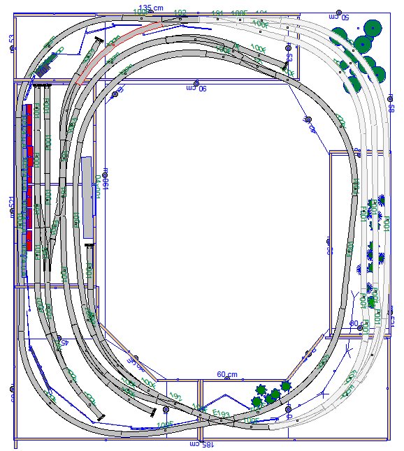

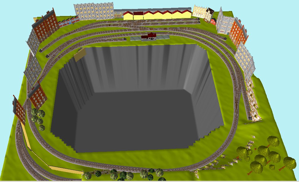

Altra release del progetto... stavolta penso di essere sulla via definitiva, il progetto inizia a piacermi, anche se ho dovuto eliminare alcune cose per rendere il tutto più credibile. Inoltre, riesco a "riciclare" il diorama che avevo fatto in precedenza senza dover smantellare alcunché.
La stazione è rimasta in curva, ha un binario di raddoppio, alcuni tronchini per il ricovero di locomotive da manovra ed altri utilizzabili come aste di manovra. Inoltre, dalla stazione si diparte una diramazione, verso un immaginario porto o verso altre destinazioni.
plastico_5.jpg [ 106.27 KiB | Osservato 4518 volte ]
La presenza dell'incrocio obbliga i treni a scomparire dalla vista dopo aver percorso quasi un cerchio completo, dirigendosi verso il piccolo fascio nascosto. La linea secondaria confluisce invece direttamente nel fascio nascosto.
I binari nascosti vengono occultati alla vista da sfondi riproducenti un piccolo abitato oppure industrie, eccetto una porzione, opposta alla stazione, dove intendo riprodurre un tratto di piena linea.

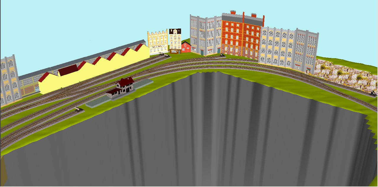

plastico_6.jpg [ 127.43 KiB | Osservato 4518 volte ]
plastico_7.jpg [ 115.92 KiB | Osservato 4518 volte ]
plastico_8.jpg [ 135.91 KiB | Osservato 4518 volte ]
A questo punto, il progetto mi pare maggiormente equilibrato. Che ne pensate?

Io aumenterei per quanto possibile la capacità della stazione ombra, aggiungendo per lo meno un terzo binario (meglio ancora altri due). Lo spazio non dovrebbe mancare, e le maggiori possibilità di esercizio meritano senza dubbio il modesto arretramento del binario di piena linea.

Concordo 2 binari sono insufficienti. Meglio 4. Svilupperei meglio (con un'asta di manovra) lo scalo merci della stazione, non il raccordo, che mi pare buono.

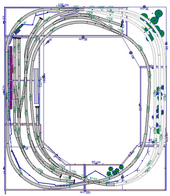

Comprimendo un po' il tutto sono riuscito ad aggiungere un terzo binario di ricovero e ad allungare l'asta di manovra dello scalo. Eccovi il risultato:

Allora ho capito male: cos'è quel tronchino a fianco del FV? Forse era meglio prima... Era più naturale, così mi sembra molto forzato.

@ Bomby: il tronchino a fianco del FV é un semplice tronchino di ricovero per loco o automotori. In effetti sarebbe meglio riportare la stazione allo stato precedente.

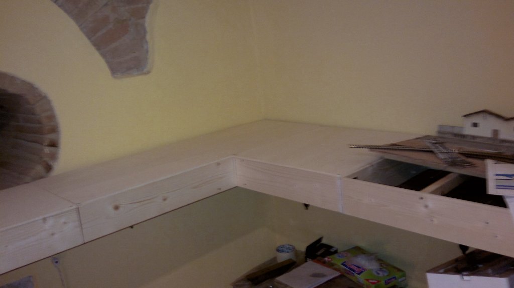

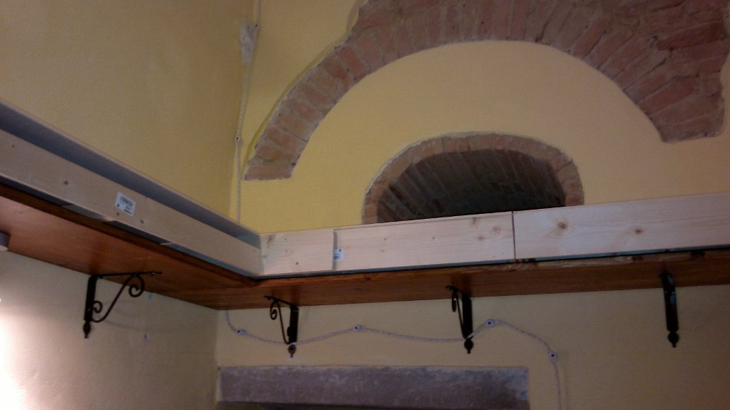

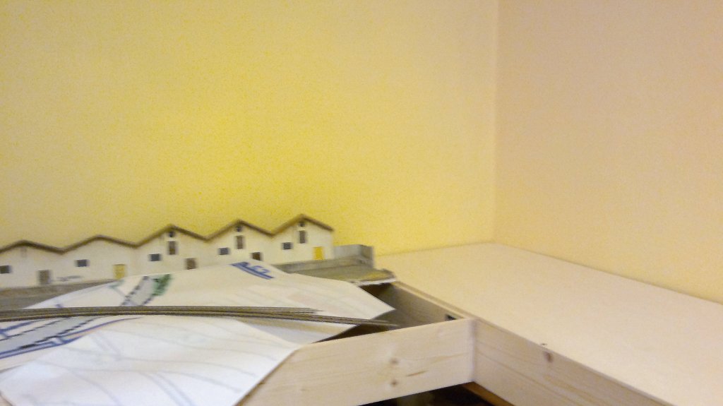

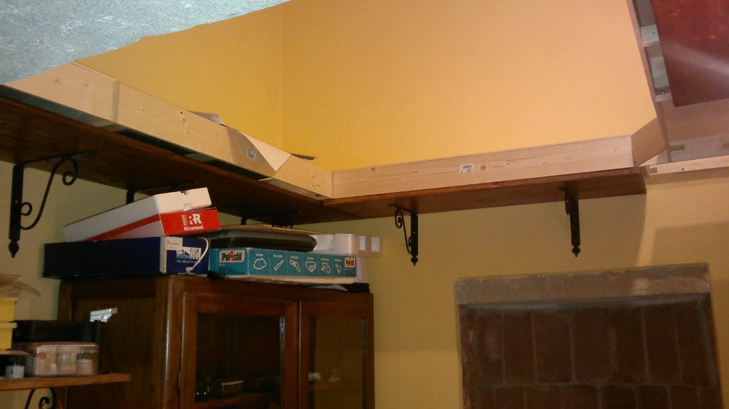

O io allora, secondo te non ho cominciato? Guarda un popò qui, sopra le mensole che ho giustapposto all'uopo...

Mancano ancora degli elementi per "tagliare" gli angoli interni dei piani, così da avere una maggiore superficie a disposizione delle curve. Sopra il compensato stenderò del sughero da edilizia, su tutto il piano in stazione e sagomato in piena linea. Sarà sufficiente per ridurre il rumore delle ruote?
