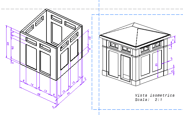

personalmente mi trovo benissimo con legno e cartoncino e vari scarti di legno, hanno il vantaggio di avere un costo prossimo allo 0 (zero), sono reperibili ovunque e si lavorano con estrema facilità; considera però che non ho mai usato il forex.
I complimenti sono d'obbligo per gli splendidi fabbricati, ricordano quelli abbandonati di molte linee di sicilia sembra di sentire il profumo delle traverse di legno e del mare a poca distanza (vedi ferrovia noto pachino in zona vendicari).
Luci potresti postare almeno le tre misure base del fabbricato gabinetti per favore?? grazie e non vedo l'ora di vedere il tuo diorama finito, magari ti rubo l'idea... :lol: scherzo.

Sono perfettamente daccordo con quanto detto da Torrino e Danilo. Io uso prevalentemente legno e cartoncino. Può capitare però di dover realizzare costruzioni in cui siano visibili pietre e/o mattoni; allora uso il forex.
Torrino ha scritto:
Luci potresti postare almeno le tre misure base del fabbricato gabinetti per favore?? grazie e non vedo l'ora di vedere il tuo diorama finito, magari ti rubo l'idea... scherzo.
Accetto lo scherzo!.....non sono permaloso.
Luciano
RITIRATA.jpg [ 182.85 KiB | Osservato 2413 volte ]

Non ti preoccupare Luciano, pensa che stavo finendo proprio in questi giorni la "ritirata" della stazione di Sassoferrato e avevo preso le misure al vero non più di tre settimane fa! E corrispondono, chissà perchè, proprio a quelle da te pubblicate! Sarà un caso? No, sono unificate! :wink:
Solo che quella di Sassoferrato è stata modificata, con un tetto a due falde. Spero di trovare immagini più datate per riprodurla allo stato originario, che, a questo punto non so quale sia. In compenso dovrebbe esserci a fianco, una lampisteria in piedi fino a dieci anni fa, ora demolita!

Grazie per la tempestiva risposta Luciano...
molto dettagliate. a presto e buon lavoro
