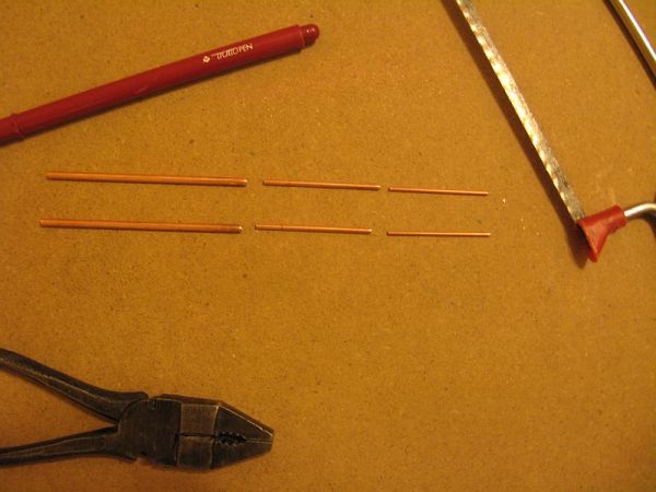

Grazie ai preziosi suggermmenti di Axel sto realizzando un portale a traliccio di tipo antiquato. Per problemi di inserimento in un piccolo plastico ho un po' ridotto le misure esatte in scala.
Si parte da tre tubetti di rame di differente diametro opportunamente segati e smussati alle estremità..

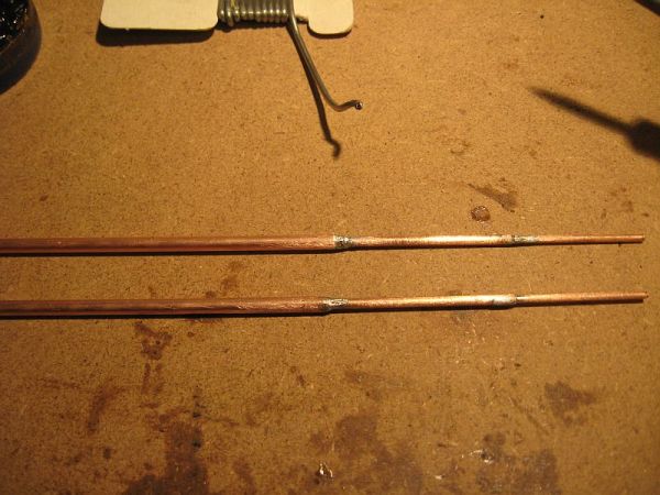

ho poi creato i pali veri e propri inserendo un palo nell'altro e stagnando; le misure sono più o meno 7 cm per lo spezzone più grande (che deve anche perforare il piano del plastico), 3,5 cm per lo spezzone intermedio, 2 per quello apicale. In ogni caso ho aggiustato le lunghezze in corso di saldatura perchè il risultato finale appagasse l'occhio più che il millimetro.

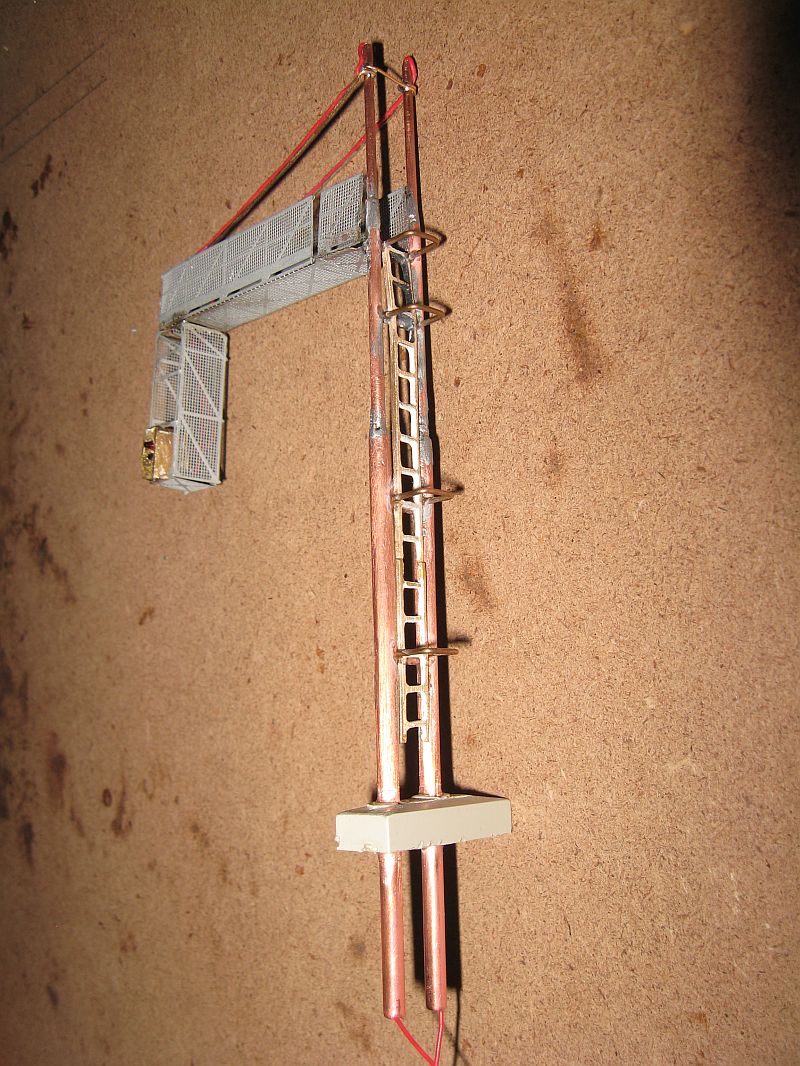

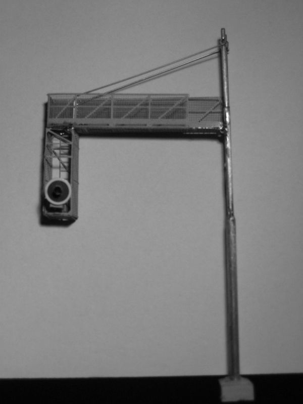

ho infine creato il traliccio utilizzando come dima una base già a disposizione e unendo i due pali con tre spezzoni tubolari del diametro intermedio. Al traliccio ho saldato una vela riciclata da una di produzione commerciale andata precedentmente distrutta (e quindi non funzionanate), assicurandola poi, come al vero, con due tiranti saldati al traliccio.

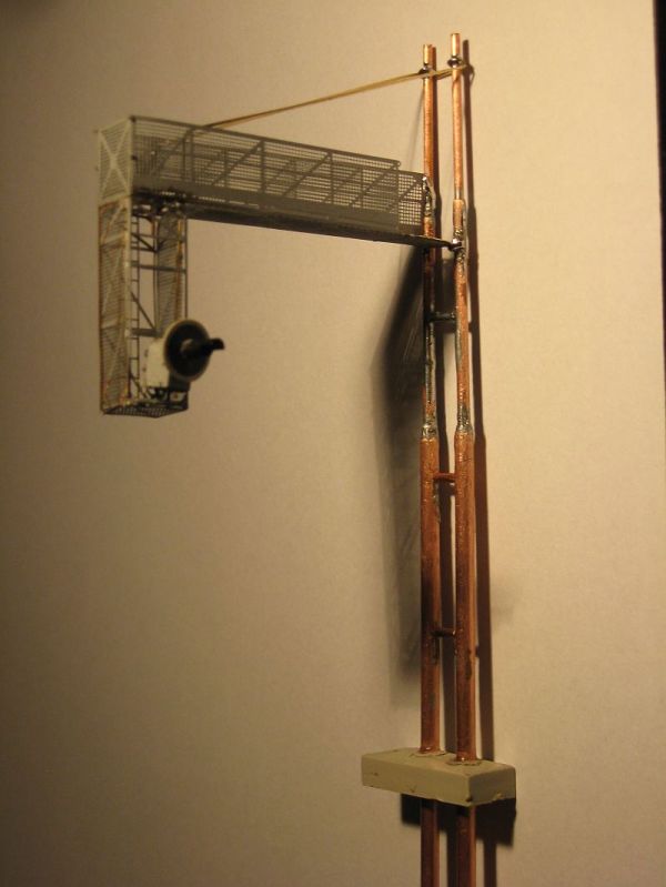

I tiranti fungono anche da massa, mentre all'interno dei due pali possono correre due fili per il polo positivo e negativo; la domanda ora è: dove trovo, di che tipo devono essere, che resistenze devono avere i led bicolore necessari per allestire la vela? Grazie!

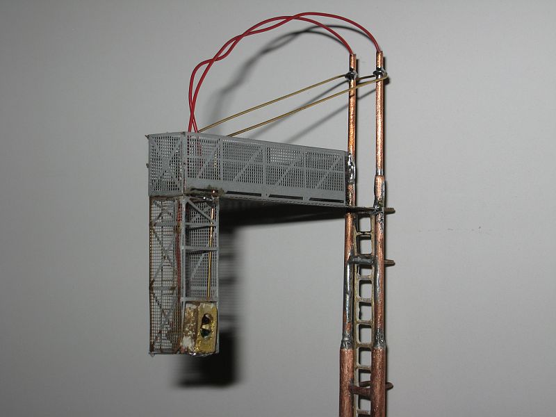

Ringrazio ancora una volta AXEL per il contributo: utilizzerò senz'altro i led per la prossima realizzazione; avendo però ritrovato una vecchia scatola con lampadine rosse e verdi della PIERRE ho terminato il lavoro semplicemente saldando la scatola al traliccio e sistemendovi dentro le due lampadine, a loro volta collegate da due fili da far scorrere all'interno dei pali del traliccio...

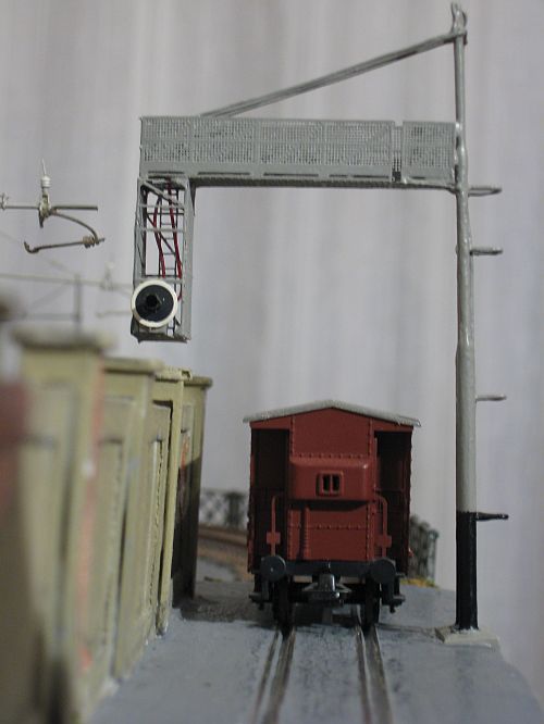

Ecco il risultato finale: non è il massimo della finezza, ma complessivamente mi soddisfa e, soprattutto, l'ho ralizzato completamente con materiali di recupero: Grazie AXEL!! :D

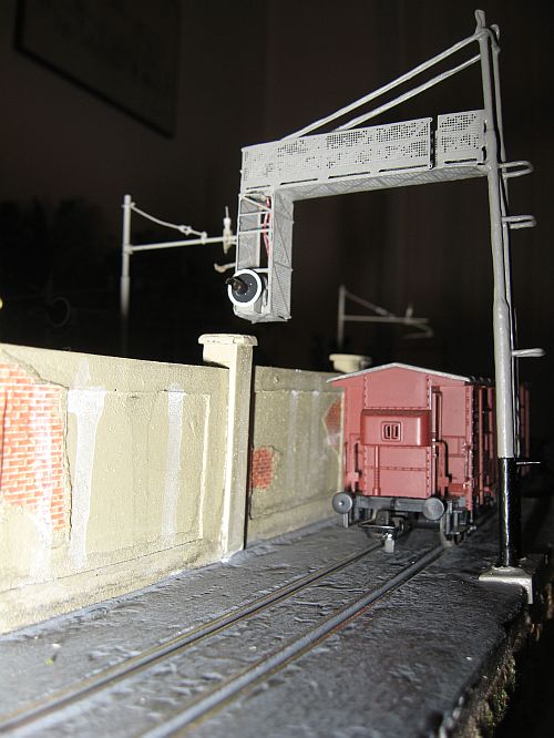

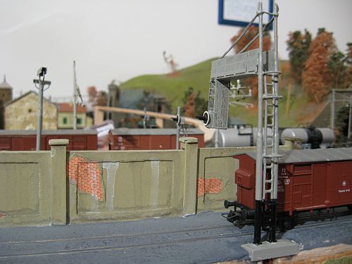

Per finire, tre foto del posizionamento sul plastico...
Immagine 002.jpg [ 40.33 KiB | Osservato 3916 volte ]
Immagine 003.jpg [ 65.84 KiB | Osservato 3916 volte ]
Immagine 006.jpg [ 42.75 KiB | Osservato 3916 volte ]
Grazie ancora per i consigli!
Stefano
