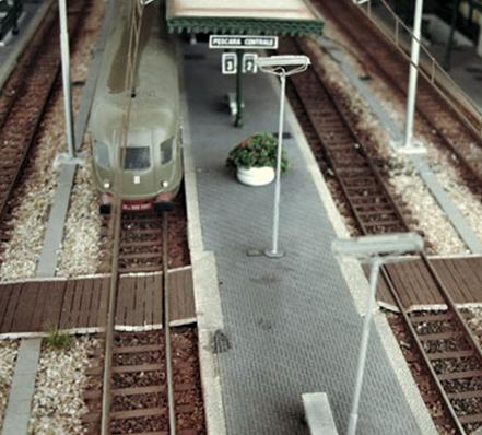

PLASTICO PESCARA CENTRALE 1980.JPG [ 34.83 KiB | Osservato 12958 volte ]
Bello, mi ricorda la mia stazione di Faenza di tempo fà.
- attraversamenti a raso
- ALn 880
- ma, soprattutto, la colorazione della massicciata, le rotaie scure, quasi nere, il grasso delle automotrici colato fra le rotaie, la polvere dei freni che dava quella patina (spessa) di marrone. E tutt' intorno la ghiaia bianca ...
Ma anche :
- le traverse spaziate diversamente fra binari di corsa e secondari
- i binari di corsa (leggermente) più sporchi di quelli secondari
Avete fatto una bella osservazione della realtà.
Anche il colpo d' occhio d' insieme mi piace.
Bravi.
