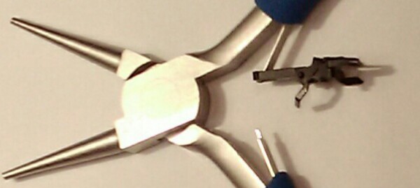

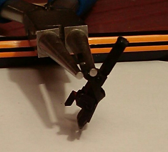

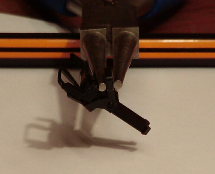

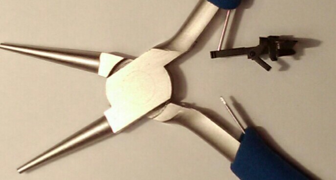

Un paio di pinze a becchi tondi permettono di piegare all'indietro il gambino per lo sgancio e modellarlo come da foto.
Ciao :D
