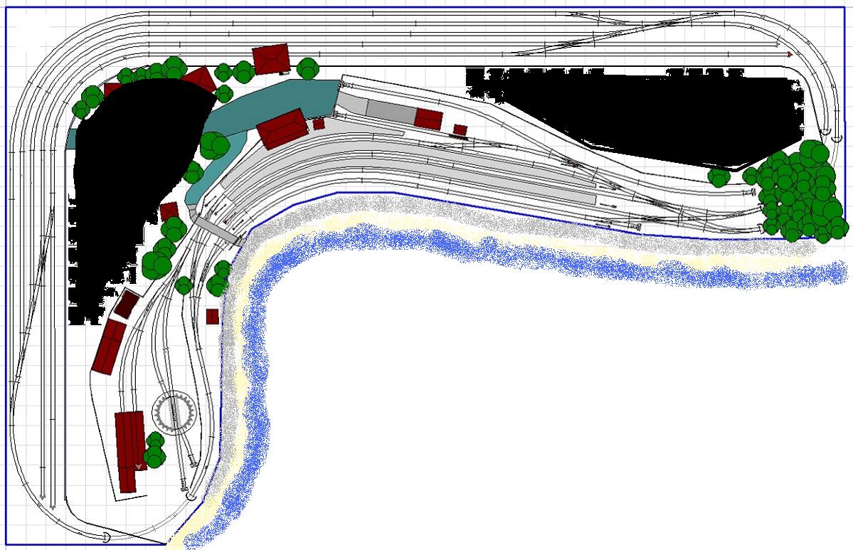

Purtroppo non ho esperienze in merito... Com'è costituita un'azienda agricola prettamente calabra? Immagino sia dotata di casa del contadino, stalla, ecc, ma come sono disposte? Geometra (or countryman calabro) needed!
Preview:
scala H0 2 axel.jpg [ 244.53 KiB | Osservato 5836 volte ]
Ad un occhio poco attento può sembrare sia cambiato poco o nulla; in verità mi ci è voluto mezzo pomeriggio, ho dovuto rifare tutta la zona a vista! Aggiunta RL + piattaforma + serbatoio e carboniera/deposito/lampisteria e linea di diramazione con quarto binario (utile per sosta materiali). La linea di diramazione è quella interna, quella esterna è la linea "principale" (anche perchè si connette ai binari di più corretto tracciato...). I raggi minimi, anche in vista, si sono dovuti ulteriormente ridurre, in alcuni punti si è scesi a 46,5 cm...
Preview:
Mi piace MOLTO,complimenti :D

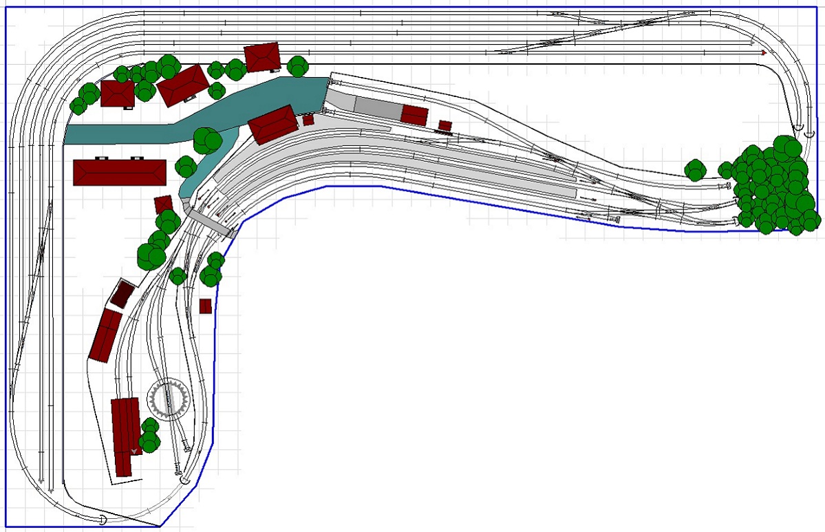

Ho modificato un pò il progetto.Gli spazi neri sono le aperture che voglio lasciare per accedere alla stazione nascosta.Poi ho intenzione di fare tutta la costa con scogli e mare.
bomby.jpg [ 175.01 KiB | Osservato 5775 volte ]
 Oggetto del messaggio: Re: IDEE & PROGETTI: nuova casa, nuova stanza per il plastic
MessaggioInviato: mercoledì 24 luglio 2013, 15:04
Effettivamente, quelle zone sono ideali per creare botole con paesaggio amovibile... Anzi, se si creano delle montagne anche piuttosto alte, le si potrebbero realizzare cave in modo da poter agire dietro con le mani senza neanche dover levare tutto (paesaggio, sfondo, eccetera), lasciando tale opzione solo in casi straordinari...

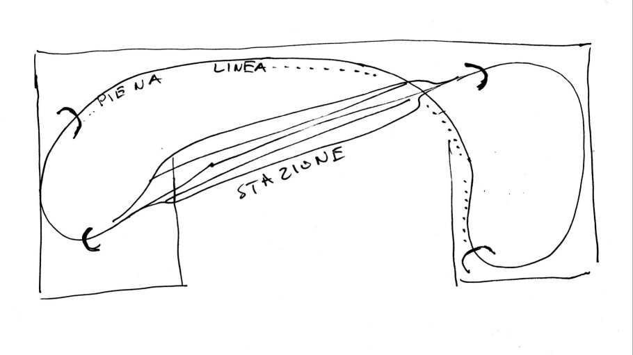

Alessandro .... ma perchè non sfrutti la diagonale ?
Avresti una stazione più lunga, curve meno strette e, volendo un tratto a "mezza costa" di piena linea lunghissimo e godibilissimo ......
Questo comporterebbe lo scavalcamento , da parte del tratto appunto di "piena linea", della radice est (in questo caso ma potrebbe ovviamente essere a parti invertite ...) della stazione che si troverebbe a livello "zero" , livello del mare .... o quasi.
Nessuna curva in vista eccetto quella bella ed ampia , del tratto di piena linea a mezza costa !!
Questa situazione non andrebbe a precludere , alla stregua dei procetti precedenti, la possibilità di realizzare binari di sosta nascosti .
Ti allego uno schizzo ..... nel vero senso della parola ..... :mrgreen: :mrgreen: :mrgreen: :mrgreen: :mrgreen:
(ma che ci vuoi fare ......... tra noi "artisti" non si guarda al dettaglio :lol: 8)) della parte in vista .....
prog 001.jpg [ 39.49 KiB | Osservato 5231 volte ]
Ultima modifica di Riccardo Alberoni il venerdì 9 agosto 2013, 16:51, modificato 1 volta in totale.
