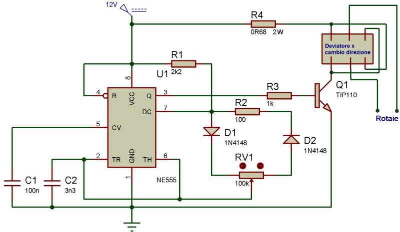

Diversamente se vuoi fartelo, dice bene Stefano, ci vuole la protezione. Per fare girare una a due loco può bastare un fusibile extra rapido, ma fai scorta. Per qualcosa di più complesso è meglio la protezione elettronica, quei fusibili: costicchiano, sono ingombranti, e non si trovano così facilmente.
Per correnti erogabili dall'alimentatore fino a 2 A, il vecchio sistema della lampadina a filamento da 20 W 12 V può dare una mano, va beh è più tecnica una resistenza da 0,5 Ohm 10 W.

Ma la lampadina fa anche da spia accendendosi se la corrente sale troppo e soprattutto accendendosi aumenta la sua resistenza limitando ulteriormente la corrente.

tra le "cose" trovate in rete (forse proprio su questo forum ? ... onestamente non lo ricordo) e messe da parte ho recuperato questo schemino.
potrebbe funzionare? la resistenza R4 da 0,68 2w credo serva come protezione per i cortocircuiti, in tal caso si potrebbe sostituire con la lampadina.
Arturo.
