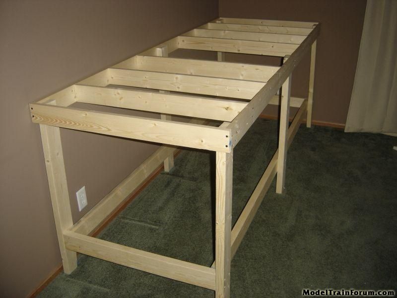

Dopo aver sentito alcuni falegnami della zona :evil: ho deciso di fare la struttura in proprio.
Leggo tanti di voi che sconsigliano l'abete in quanto tende a imbarcarsi e a deformarsi. :?: Io ho costruito una struttura del tutto simile a quello in foto, con listelli di abete spesso 1.8 cm e alto 10 cm posizionati di costa, tenuti insieme da viti lunghe 7 cm.
Ho speso poco, ci ho messo poco e mi pare sia estremamente robusto (e nemmeno troppo peso) e solido.
Per il piano binario e le parti "a vista" del livello superiore mi affiderò al multistrato classico di 1 cm, ma per il telaio portante l'abete è proprio una cattiva idea?
BENCH.jpg [ 51.64 KiB | Osservato 9539 volte ]

Così come lo hai fatto fra due anni è fuori squadro.
Per tenerlo in squadro bisogna costruire più sezioni imbullonate tra di loro, oppure oltre certe dimensioni mettere dei diagonali uniti nel punto centrale.
Utilizzando del compensato da 10 mm per il piano la dimensione massima per evitare eccessivi svirgolamento è 1200 x 600, e mettendo tamponi quadri ai quattro angoli esterni.
Il piano va fissato con viti su tutto il perimetro: una ogni circa 100 mm, e solo un velo di colla di tamponamento.
Se poi hai acquistatio il legname in un brico i due anni sono anche ottimistici.
Certo il legname che usano i falegnami costa anche 4 volte, ma è una cosa ben diversa.
A livello casalingo al posto dell'abete deei brico conviene del compensato spesso 25 mm usato per il verso giusto, in pratica la maggior parte delle fibre deve essere orientta per il verso dove serve maggiore resitenza. Quindi si usano vito con diametro almeno 1,7 volte lo spessore dei fogli interni, che sono più spessi degli esterni.
I pannelli di compensato hanno sempre un numero di strati dispari, i due esterni sono sempre nello stesso verso.
L'ideale è utilizzare pannelli con questa formazione, e senza nodi o stuccature sui fogli esterni:
10 mm = 7 strati
15 mm = 9 strati
18 mm = 11 strati
25 mm = 13 strati

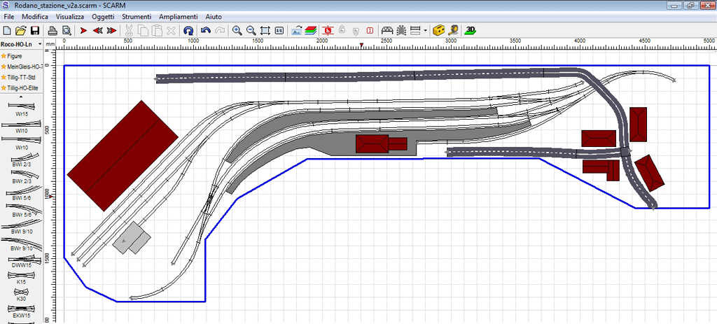

Ciao Rodano ... in tanto che scegli il legname, ho ipotizzato una nuova soluzione per la stazione in vista e relativa industria, ovviamente mantenendo quanto da te fatto per il raccordo tra stazione nascosta e stazione in vista.
YAFSS_186.jpg [ 217.43 KiB | Osservato 9159 volte ]
Ovviamente la mia è solo un idea modificabile a tuo piacimento (o secondo i consigli di chi è più esperto di me in piani di stazione) o anche cestinabile qualora non fosse di tuo gradimento.
Ciao ...

Non ho ben capito il perchè della radice destra... Mi convince poco. Anche la radice del raccordo la rivedrei (perchè quegli orrendi scambi curvi?). Però l'idea c'è.
Ciao Bomby ...
a destra ho optato per lo scambio curvo per poter inclinare i binari più o meno a piacimento e per mantenere un maggior sviluppo della sezione di binari utilizzabili in stazione (2300 mm circa).
Per l'accesso allo scalo industriale invece non avevo altro modo o idea per poter sviluppare i binari a pettine nello spazio restante disponibile.
Ripeto il tutto è ampiamente modificabile e/o totalmente cestinabile :lol: ... per me è stato un semplice esercizio di SCARM
Grazie dell'idea, mi stuzzica molto!! :D :D :idea:
L'unica cosa che mi convince poco è che non c'è un vero corretto tracciato, così com'è disegnato: da sx risulterebbe il terzo, da dx il secondo. Non escludo si possa sistemare facilmente.

Naturalmente ognuno è liberissimo di fare ciò che più gli piace, ma c'è una regola che ho sempre tenuto presente: "nulla si deve interporre tra l'osservatore ed il treno". Questo riguarda anche le pensiline. Se faccio un plastico per vedere i treni e poi li nascondo, c'è qualcosa che non va. :D

Rodano89 ha scritto:
Vi pongo una domanda: secondo voi, il FV in primo piano rispetto all'osservatore, disturba?
Io l'avevo inizialmente escluso per paura che "tappi" la vista dei treni...
Devo confessare che ho avuto anche io questo dubbio ma mi è sembrato il problema minore pur di avere una zona industriale meglio gestibile. Va comunque detto che affinchè i binari e i treni che transitano i stazione, siano coperti dal FV, si dovrebbe avere il piano di stazione ad altezza occhi ... cosa impossibile per la gestione del plastico nella sua profondità (anche se limitata) ... quindi comunque il punto di vista sarebbe più in alto e tale da consentire la piena visione del piano stazione.
Marcello le pensiline sono una parte fondamentale di tutte le stazioni reali e anche modellistiche ... e pur essendo d'accordo con te che si perde molto nella visione dei ns. modelli mentre transitano i stazione, è innegabile che la loro presenza conferisca un maggior realismo a qualsiasi tracciato.
