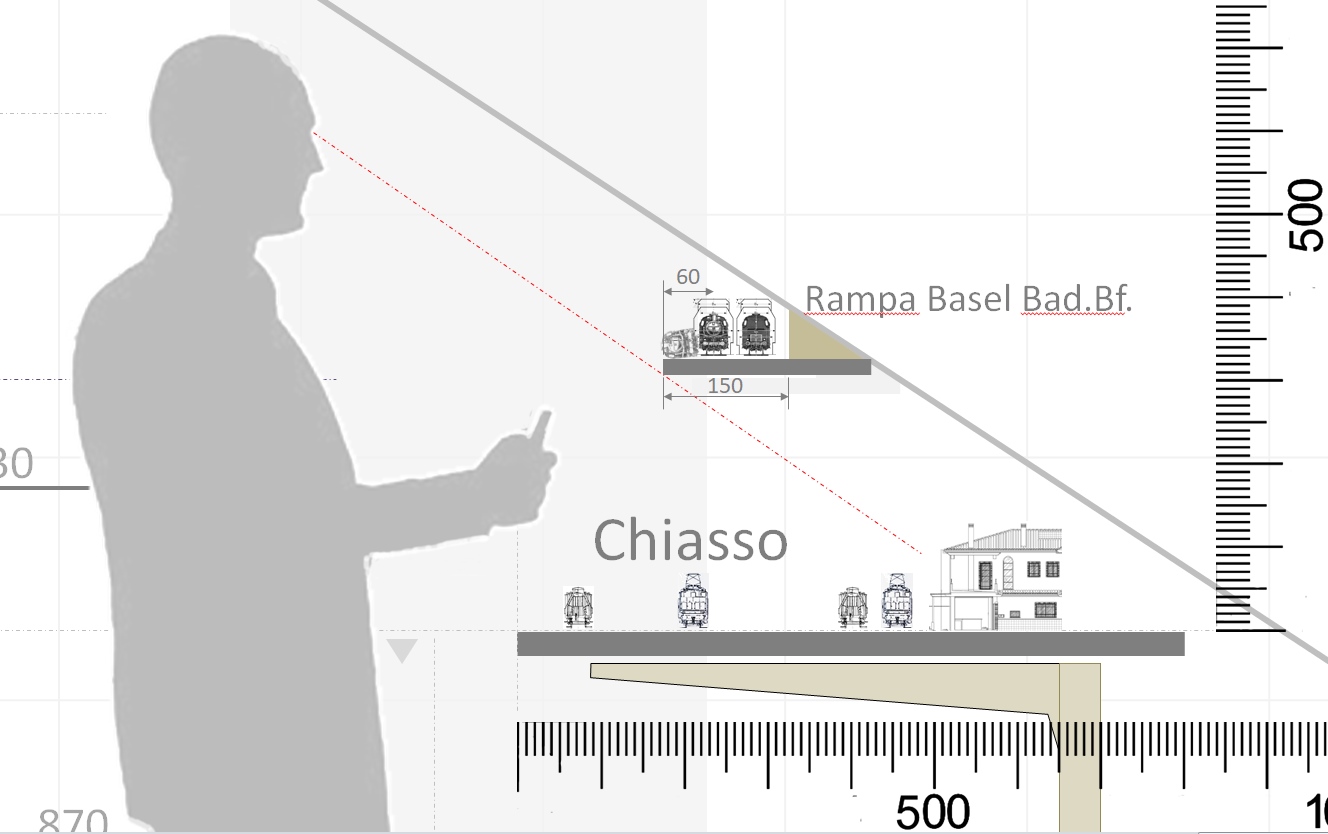

Le tue proposte sono validissime e per le future rampe, che avranno in genere più spazio laterale, farò proprio così. C´è indubbiamente un pò di pigrizia… progettare un rettilineo è molto più facile…
Per la rampa di cui parliamo – del resto terminata riguardo alla posa del binario - aggiungo una sezione esatta con la vista su Chiasso di un tizio di statura media come me (179cm). La larghezza della rampa è veramente minima, un ciglio di appena 60mm dal centro del binaro esterno garantisce una certa sicurezza in caso di collisioni o deragliamenti con ribaltamento.
Ciao e grazie,
Alex

Mi pareva di avere visto una rampa rettilinea posta su una base molto più ampia... ricorderò male.
