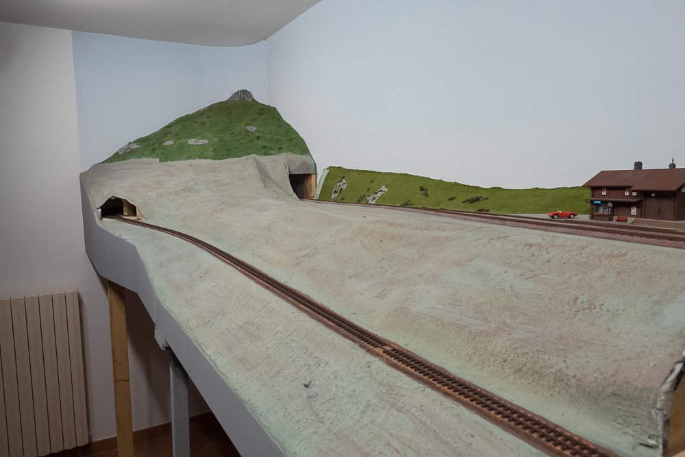

Fase 1 completata, sto adesso affrontando la fase 2...
fase 1 completata-1.jpg [ 227.2 KiB | Osservato 9979 volte ]
fase 1 completata-2.jpg [ 259.11 KiB | Osservato 9979 volte ]
fase 1 completata-3.jpg [ 290.42 KiB | Osservato 9979 volte ]
fase 1 completata-4.jpg [ 286.69 KiB | Osservato 9979 volte ]

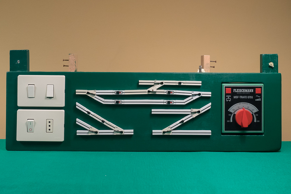

Buonasera a tutti.
Vi aggiorno sugli ultimi lavori.
In linea di massima sto seguendo la sequenza che avevo ipotizzato anche se in realtà sto procedendo in parallelo su più fronti.
Infatti mentre un lavoro è in pausa (ad es. per lasciare asciugare bene ...) ne comincio un altro.
Comunque: il pannello comandi è pronto anche se per ora non l'ho ancora montato.
Non sono soddisfattissimo: i comandi riciclati dal vecchio plastico hanno un colore diverso (ingialliti) rispetto a quelli nuovi e un pò si vede.
Inoltre nel posare i comandi non sono riuscito a metterli tutti perfettamente allineati. Non ho trovato da nessuna parte viti della misura corretta (sono piccolissime) e quindi ho usato dei chiodini il che mi impedisce di rifare la posa (rischio di rompere i comandi se cerco di staccarli).
Mi accontenterò del risultato raggiunto: è comunque un elemento funzionale, l'estetica può passare in secondo piano.
avanzamento lavori a Surava-1.jpg [ 250.92 KiB | Osservato 9657 volte ]
Ultima modifica di Luca Solis il venerdì 19 aprile 2019, 11:53, modificato 1 volta in totale.

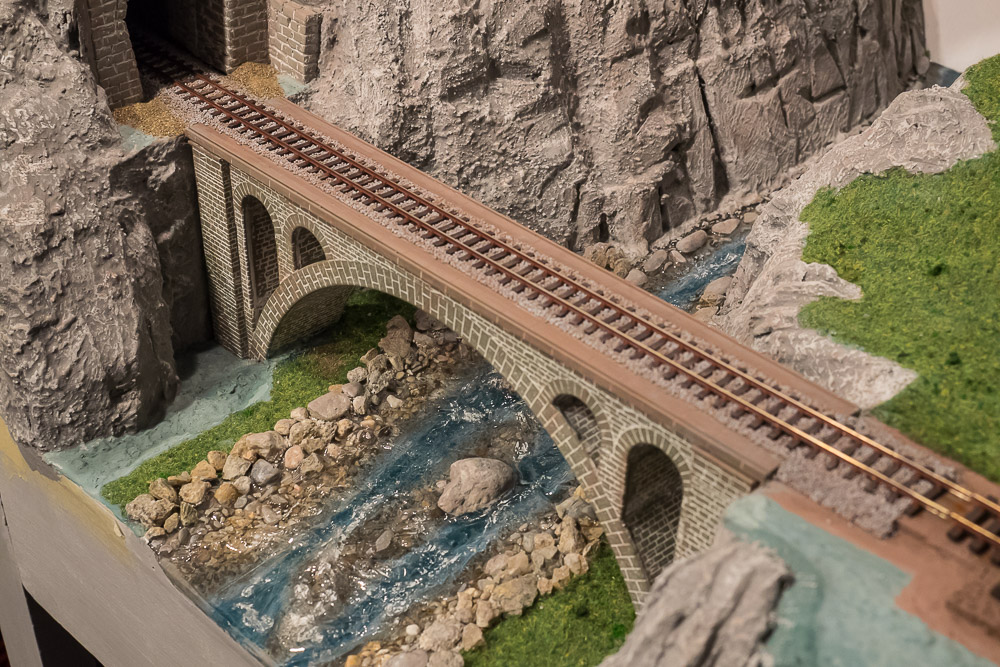

... in secondo luogo la gola con torrentello è quasi ultimata (mancano molti dettagli finali che lascio ad un secondo momento):
avanzamento lavori a Surava-2.jpg [ 264.98 KiB | Osservato 9657 volte ]

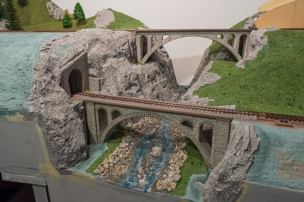

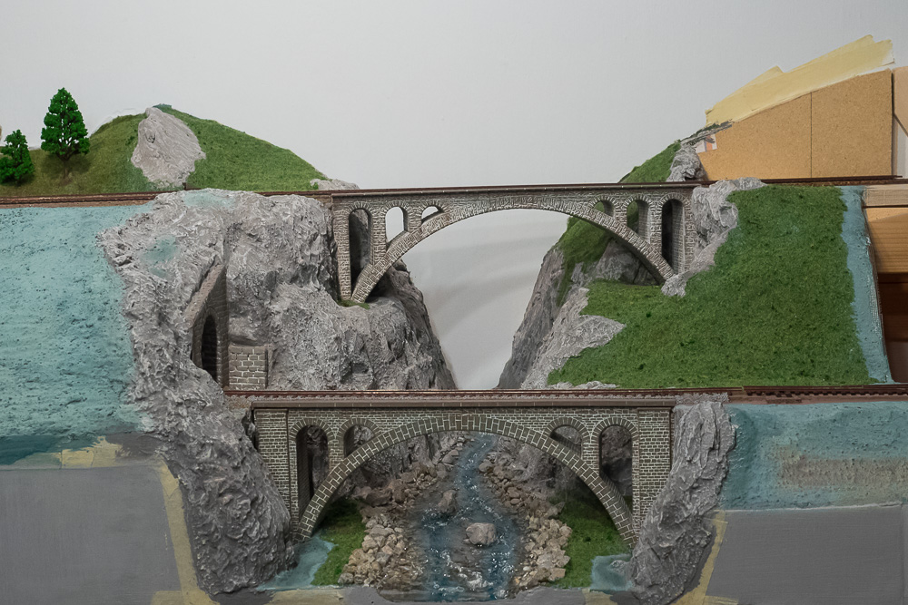

...altre immagini:
avanzamento lavori a Surava-5.jpg [ 253.95 KiB | Osservato 9661 volte ]
avanzamento lavori a Surava-6.jpg [ 242.34 KiB | Osservato 9661 volte ]
avanzamento lavori a Surava-7.jpg [ 288.65 KiB | Osservato 9661 volte ]
avanzamento lavori a Surava-8.jpg [ 288.58 KiB | Osservato 9661 volte ]

Vuoi dirci qualcosa di più sulla realizzazione delle rocce?
 Oggetto del messaggio: Re: PLASTICO: "Surava" (RhB - HOm)
MessaggioInviato: giovedì 18 aprile 2019, 19:39
Messaggi: 2103

Rodano89 ha scritto:
Mi piace, ben fatto!
Grazie!
Ho usato lastre di polistirolo compresso (quello per isolamenti in edilizia) spesso 3 cm. Si taglia facilmente e quindi affianco una lastra alla successiva tenendo già conto del profilo che voglio dare al terreno.
Finita la posa con un impasto di gesso copro fessure e giunte tra una lastra e l'altra. Nell'impasto metto anche un pò di malta, che essendo di grana più grossolana del gesso, rende rugosa la superficie delle rocce.
Poi vernicio con un color grigio medio.
Una volta asciugato posso un pò di volte un pennello appena sporcato di altri tre colori (due grigi di tonalità più chiara e un marrone medio).

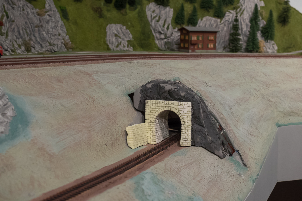

Località: Borgosesia (VC)
...il secondo portale è quello che avete già visto prima del ponte, adesso ho iniziato a farne un terzo: qui è solo appoggiato per vedere se la forma si adatta al paesaggio ma va ancora verniciato.
Sono tre lastre da 3 cm ciascuna, quindi il tunnel per ora è lungo 9 cm ma ne aggiungerò una quarta. la parte superiore è colorata con il grigio base che uso per le rocce ma si deve ancora asciugare e quindi appare particolarmente scuro.
Per ora mi fermo qua.
Al prossimo aggiornamento
:wink:
avanzamento lavori a Surava-3.jpg [ 298.61 KiB | Osservato 9658 volte ]
Per il greto del torrente ho invece utilizzato dei sassolini veri. Quelli immersi in acqua sono stati presi in spiaggia (mare) e quindi perfettamente levigati gli altri provengono dal sentiero di ghiaia di mia suocera...
avanzamento lavori a Surava-10.jpg [ 247.42 KiB | Osservato 9654 volte ]
