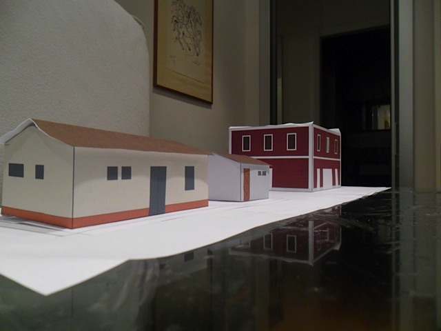

Per smorzare la concentrazione dovuta alla costruzione degli scambi, ho iniziato a disegnare gli edifici presenti nella stazione che sto realizzando.
Per cominciare ho realizzato dei provini in carta dell'edificio della stazione, dei bagni (ormai chiusi) ed un piccolo magazzino.
Nel frattempo farò anche un altro edificio per le apparecchiature elettriche ed il magazzino merci……...

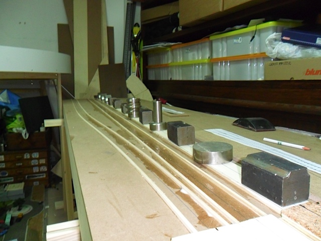

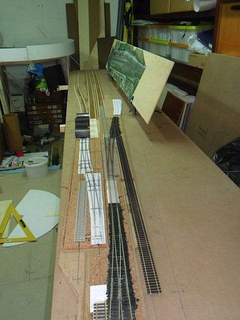

Piano piano sta prendendo forma la radice sud della futura stazione. Essendo in leggera curva (circa 5500 metri di raggio al vero) ho sopraelevato la rotaia esterna dei due binari di corsa così come al vero.
Ho usato la tecnica spiegata da Joseph Brandl su primo TTm Extra ovvero ho rialzato il binario con due listellini da 4 e 5,5 mm rispettivamente solo che poi sopra ho incollato una striscia di compensato da 3 mm e non tante strisce di listello. (credo si capisca meglio dalle foto!)
Devo ancora realizzare altri 4 deviatoi ma sto "aspettando l'ispirazione" :D e così preparo le basi per stendere il binario.

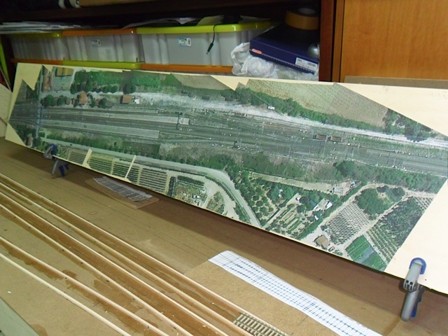

Nella seconda foto si vede la ripresa dal satellite della stazione vera: ho stampato le varie immagini da Google Maps e poi le ho incollate come un collage.
In questo modo posso vedere la posizione di tutti i particolari presenti in stazione :wink:
