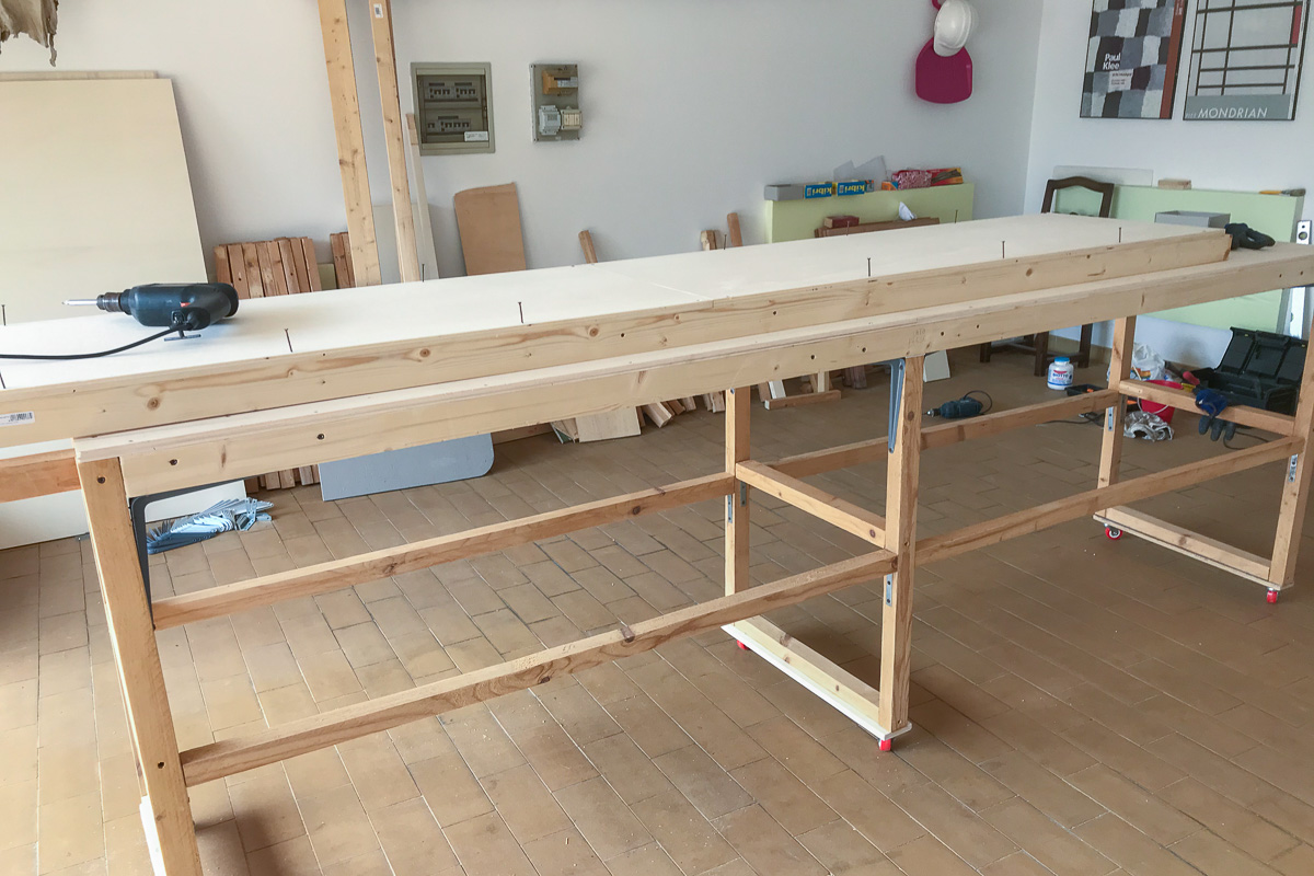

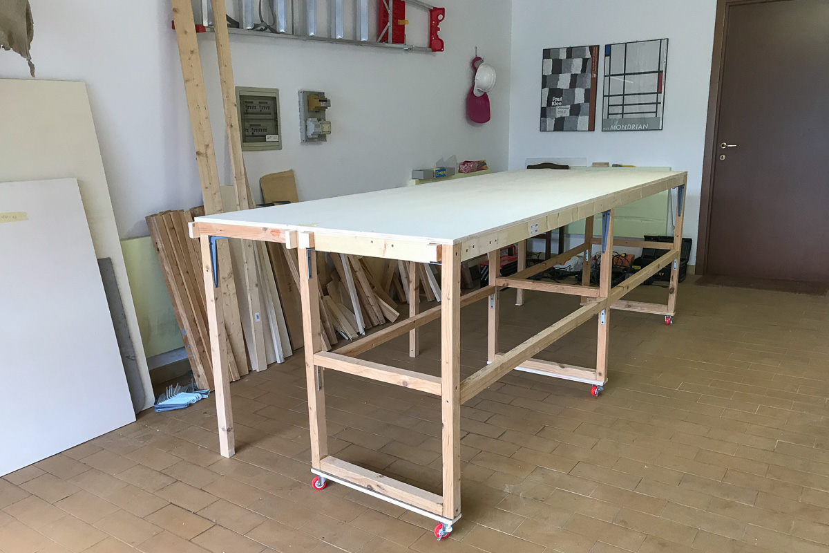

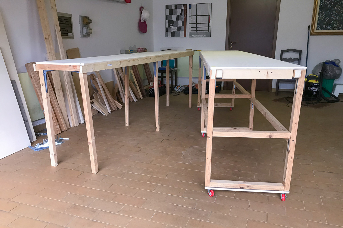

Oggi ho assemblato il modulo n°8, quello dove sorgerà l'abitato di Bierdorf.
E' anche l'unico modulo senza i binari.
Nella seconda foto lo vedete appoggiato a sei gambe di cui però tre sono provvisorie e sono state eliminate una volta imbullonato per bene al modulo 1.
modulo 8 in lavorazione.jpg [ 277.04 KiB | Osservato 5976 volte ]
modulo 8 con gambe provvisorie.jpg [ 289.73 KiB | Osservato 5976 volte ]
modulo 8 agganciato a modulo 1.jpg [ 275.56 KiB | Osservato 5976 volte ]
