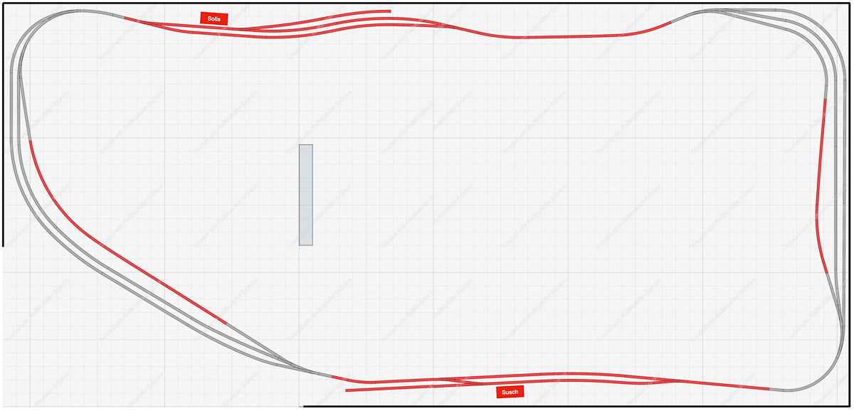

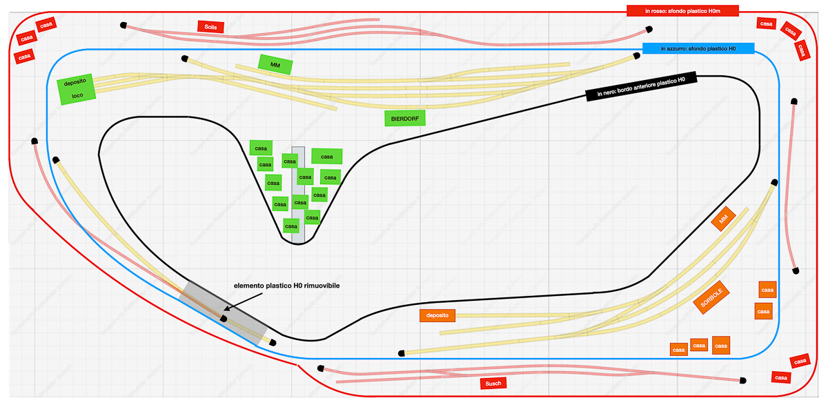

Ecco il progetto "4 stazioni" ridimensionato a 1200 px sul lato lungo:

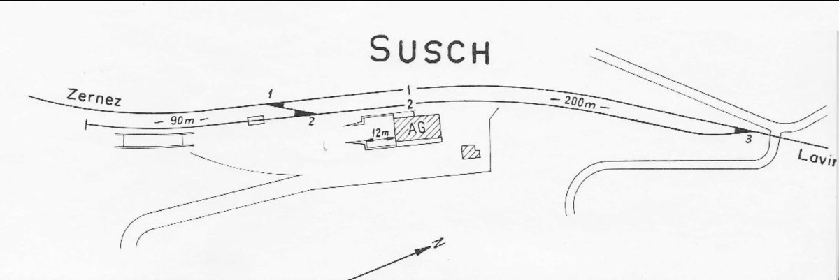

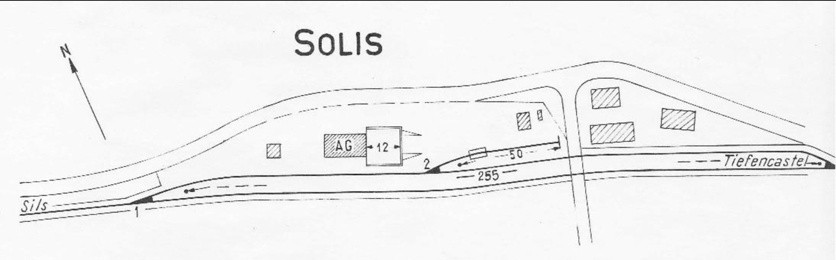

...aggiungo un commento sulle due stazioncine RhB: nei limiti del possibile ho replicato il tracciato reale.
Ecco i prospetti delle vere stazioni:
Susch 1200 px.jpg [ 125.47 KiB | Osservato 5132 volte ]
Solis 1200px.jpg [ 145.7 KiB | Osservato 5132 volte ]

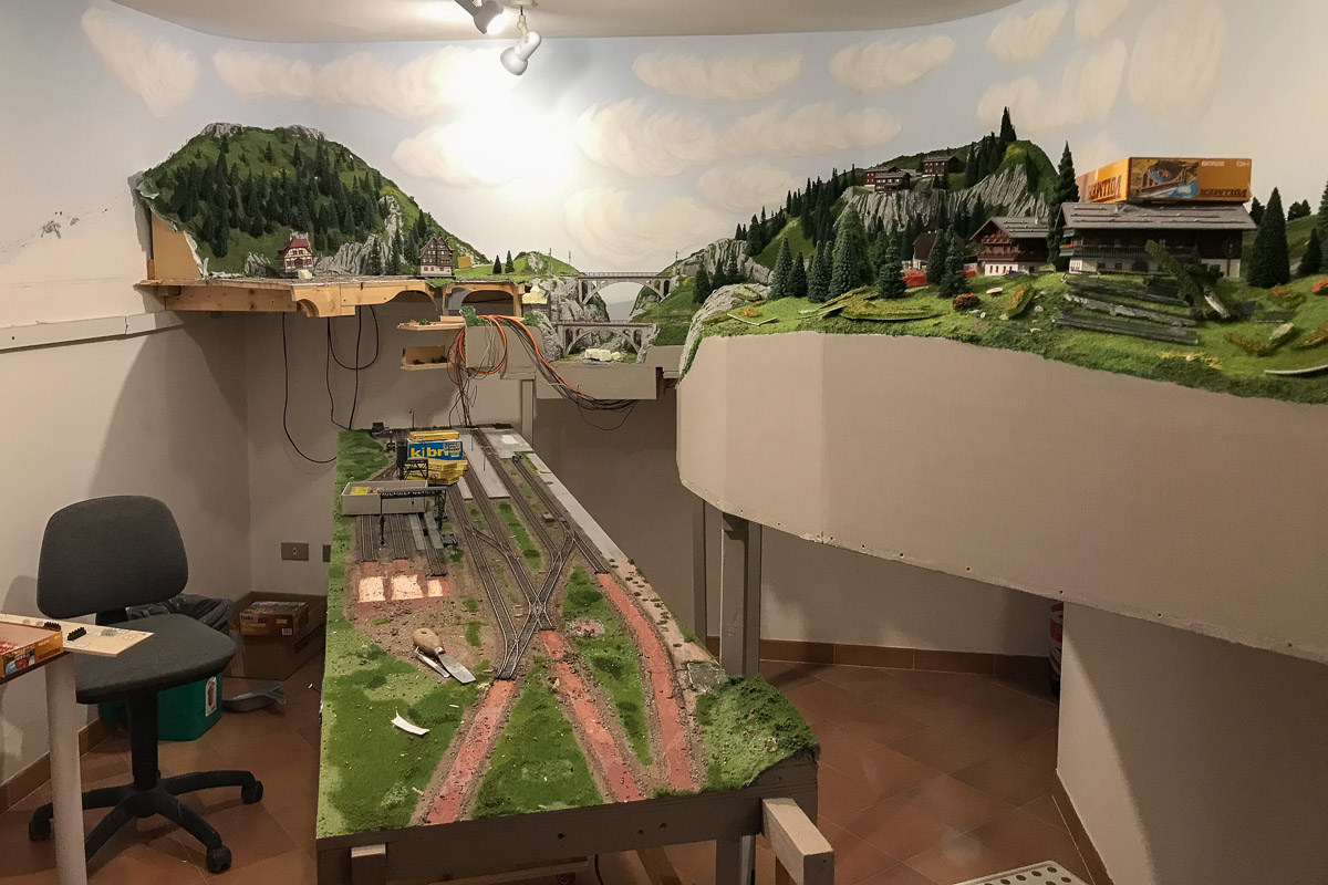

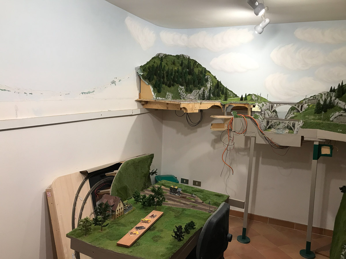

Oggi lunga giornata di lavoro: ho completato lo smontaggio della parte sinistra di Solis.
Adesso ho lo spazio per poter lavorare comodamente sui moduli di Bierdorf che "attaccherò" da domani.
:wink:

Veloce aggiornamento: i lavori procedono celermente.
Bierdorf è praticamente tutto smontato (manca solo parte del modulo 1, in foto).
Ieri due viaggi un discarica per smaltire il materiale irrecuperabile e liberare la stanza.
Per Solis mancano due lati (ma quello già fatto era il più complesso contenendo la stazione e gran parte dell'impianto elettrico).
In pochi giorni azzerato il lavoro di anni...
