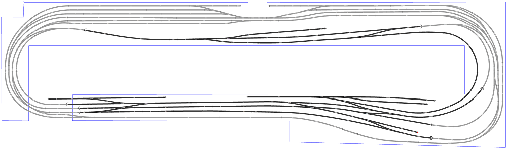

E pensare di autocostruirsi qualche deviatoio di dimensioni che aiuti nella stesura del tracciato?

Bomby, d'ora in poi ti chiamerò Davide :) Innanzi tutto, senza ipocrisia ti ringrazio tantissimo per l'interesse e per il tempo sia di pensiero che pratico che ti ci è voluto per realizzare lo schema, grazie :) . Voglio studiarmelo bene, non voglio dare nulla per scontato. Vedo già alcune cose interessanti, mi piace molto lo schema della stazione di transito.
Grazie!
qdp ha scritto:
Altre cose invece vanno in contrapposizione all'assunto principale da cui sono partito, ovvero "l'ovale che non c'è", mi spiego, un treno che entra in una qualsiasi galleria può spuntare fuori da un'altra qualsiasi galleria non riapparire affatto. Questo in parte lo hai mantenuto a sinistra, invece a destra ciò è negato. Ad esempio è impossibile che un treno lasci la stazione andando verso destra e imbocchi qualsiasi binario che lo porti in qualsiasi altro binario dalla parte opposta fino a non essere completamente visto transitando sul binario nascosto (ultimo in basso).
Cioè, tu dici dalla stazione della secondaria andando verso destra... In effetti hai ragione, ma ammetto che mi son fatto uno sconto, nel senso, ho semplificato la zona scambi di destra e ho considerato una scena unica la parte della stazione secondaria con quella dei bivi. Da qui la (stretta) curva "a vista", che però può essere abilmente celata e camuffata in modo da renderla meno plasticosa, specie se vista ad altezza omino preiser.
qdp ha scritto:
Su un punto Fabrizio (che ringrazio) ha però molta ragione, l'armonia, che per me è di primaria importanza. Guardando il tuo tracciato riconosco... un plastico, soprattutto sull'intero lato sinistro. Questa non è cosa di per sé negativa, c'è chi ama il plastico che sia "un plastico" ma non è quello a cui miro, anche a scapito di qualche violazione normativa FS o di circolazione.
Questa non l'ho capita, è tutta zona nascosta, tecnica. La parte a vista è col binario nero (usato perché lavoravo con sotto il tuo schematico) e sostanzialmente comprende tutte le parti comprese nel perimetro viola. Le parti nascoste sono molto plasticose, ma proprio per la massima semplicità realizzativa e per consentire il massimo delle manovre nel minor spazio possibile: tu hai un palcoscenico che è la parte dei bivi e la stazione secondaria, e poi hai il dietro le quinte, i camerini e il retropalco con tutti i bivi.
qdp ha scritto:
La sensazione "plastico" è rafforzata anche dal curvone che collega la stazione secondaria con la parte del (penta)vio (bella definizione), sa davvero di ovalone vintage. Nel mio caso il curvone non è un binario FS che parte dalla stazione, è un binario forse privato, traversine curve, ritorte, distanti, seminascosto tra sterpaglie e rovi, appena riconoscibile, trascurato e con caratteristiche da binario di raccordo industriale, destinato a piccole locotender o diesel da manovra con piccoli carri merce al traino.
Tu, forse per attitudine professionale hai dato molta importanza al traffico, certamente più realistico e verosimile del mio. Io ho cercato soprattutto l'aspetto scenografico del movimento dei treni, come fosse un palcoscenico, rinunciando forse alla flessibilità e verosimiglianza dell'orario/traffico ferroviario.
Vedi quanto detto sopra, non ho dato suggerimenti "artistici" perché sei sicuramente più bravo di me (e si fa presumibilmente molto prima a fare dal vivo). Quel binario curvo stona un po' anche a me, ma volevo lasciare abbastanza respiro al resto del paesaggio, e di spazio ne rimaneva poco.
qdp ha scritto:
Detto ciò voglio studiarmelo per bene perché non si deve mai essere troppo fissati con le proprie idee, bisogna difenderle sì, ma non esserne schiavi, è un vecchio principio questo che ho ereditato dal mio prof. di composizione architettonica all'università durante le revisioni di progetto e questo vale per tanti ambiti.
Pensa che io di lavoro revisiono i progetti di altri, una volta che qualcuno mi ripaga con la sua moneta!
qdp ha scritto:
Sugli scambi, i Tillig li ho scelti, amati e usati a Boscoscuro ma proprio per questo non li riuserò avendone apprezzato la indiscutibile bellezza e la altrettanto evidente poca efficienza. I Weinert sono magnifici, ma voglio qualcosa di più basico, efficace, senza fronzoli, preferisco rinunciare a pochi gradi di deviata (i Roco lunghi sono comunque molto realistici) ed essere meno in ansia da transito con l'intera mia eterogenea collezione di modelli.
Sì sì, ci sta. Era solo per la curiosità... Nel tuo spazio avrebbero modo di starci senza stonare (sono personalmente contrario a usare deviatoi troppo lunghi se lo spazio a disposizione è poco. Meglio comprimere tutto...
qdp ha scritto:
Ps: quel "dente". Sai, sta tanto sullo stomaco anche a me :mrgreen: , ma è un pilastro portante e la bibbia da architetto dice che sarebbe cosa non troppo opportuna tirarlo giù :D
Da safety assurance engineer (che titolo pomposo, ma quello è: in realtà sono l'ultima ruota del carro) ti metto una condizione applicativa di sicurezza che chiede di non rimuoverlo :mrgreen: !

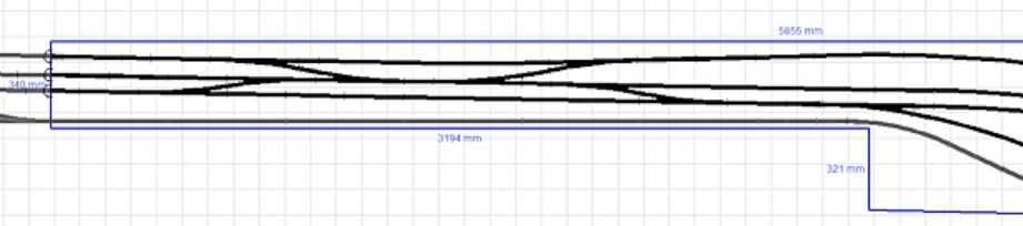

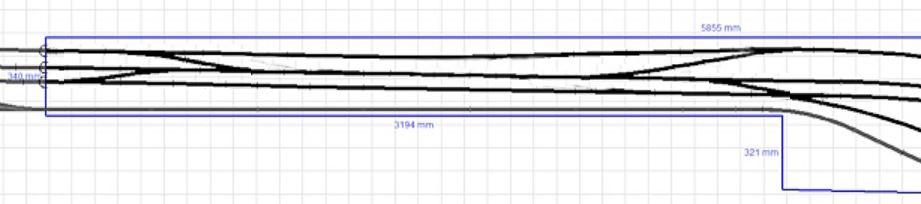

Inoltre si potrebbero eliminare gli aghi incernierati a metà che, secondo me, non sono proprio il massimo del realismo.
Poi, solo per cercare di dare un contributo io suggerirei di allungare la zona (che riporto sotto) con la modifica che io farei introducendo un doppio inglese sulla dx.
Da così:
2025-07-07_072930.jpg [ 28.96 KiB | Osservato 3873 volte ]
a così:
2025-07-07_072930_RM.jpg [ 69.34 KiB | Osservato 3873 volte ]
Davide, mi riferivo al doppio binario con una curva troppo stretta per una linea di un rango importante. Meglio dei binari unici che meglio si armonizzano al paesaggio.
Grazie anche a te Roberto, l'idea (anche di Davide) di utilizzare una sequenza di deviatoi al posto dei doppi inglesi non è male. Per il resto valuterò i vari suggerimenti, giusto per non avere complicati ripensamenti dopo. Ma certamente NO all'autocostruzione di deviatoi :mrgreen:

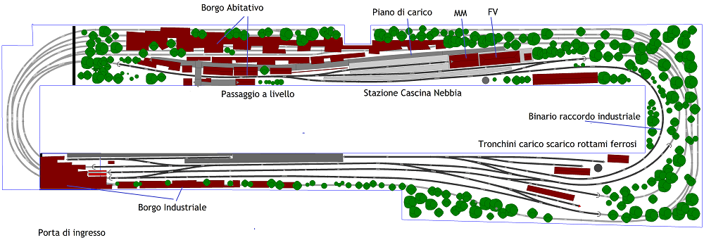

Come anticipato, stimolato dagli amici del forum ho rivisto un po' il piano binari della zona del bivio. Ho cercato ancora di più di addolcire e "stretchare" il tracciato, cercando linee di fuga sempre meno parallele ai piani della struttura e didtendere le curve ancora troppo aggressive. Ho spostato il sistema di deviatoi più a sinistra, e seguendo i consigli degli amici sul forum ho eliminato il 50% di deviatoi inglesi doppi, soprattutto per una maggiore scorrevolezza di transito. Ho anche cercato di separare otticamente la parte destra e quella sinistra creando delle zone più definite e una pancia più ampia tra i due blocchi. Nei prossimi giorni metterò alcune didascalie sul tracciato per chiarire bene la logica che sta dietro il disegno.
Per il resto l'impianto è rimasto inalterato perchè lo ritengo flessibile e idoneo al tipo di esercizio che immagino, chiarirò meglio anche questo aspetto nei prossimi giorni,
Di seguito il progetto prima e dopo gli aggiornamenti.
Giuseppe Randazzo aka QdP
Prima:
Dopo:

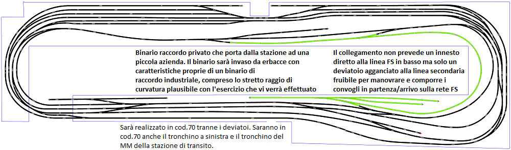

Vedo che nell'ultima immagine che hai postato, il binario che proviene dalla stazione secondaria lato destro, porta solo ad un binario tronco e non ad un binario di corsa come succedeva nella precedente versione. E' voluto o manca un deviatoio?
 Oggetto del messaggio: Re: Plastico Cascina Nebbia
MessaggioInviato: giovedì 10 luglio 2025, 12:09
Nome: Giuseppe Randazzo
Messaggi: 1618
Ciao Marco, sì è voluto. Quel binario non è un binario FS ma è un raccordo privato. Parte dal secondo binario della piccola stazione di transito e dopo un curvone con raggio da curva da "raccordo industriale" porta dall'altro lato ma NON direttamente alla rete FS. Saranno poi le locomotive da manovra a smistare e comporre i convogli e a spingerli sui binari FS.
Spero di essere stato chiaro :D

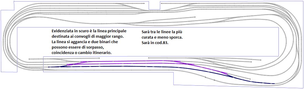

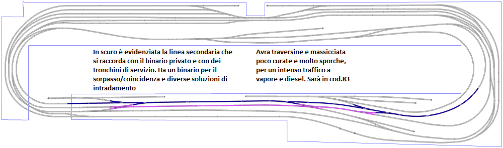

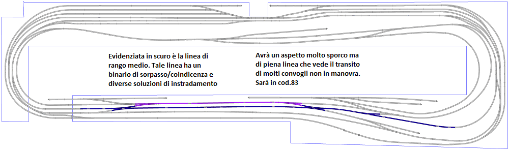

Di seguito alcuni appunti sulle caratteristiche e sul servizio dei binari del plastico

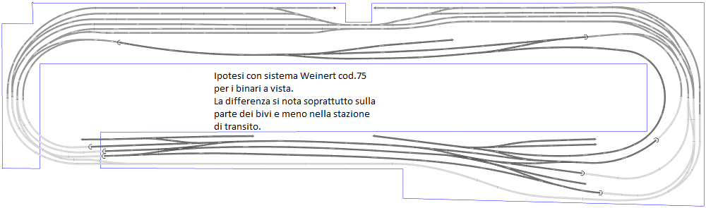

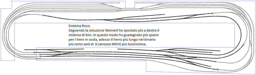

Giusto per non averle pensate tutte, come suggeritomi ho anche ipotizzato i binari a vista con il sistema Weinert. Al di la del cod.75 che rispetto al 83 è sì più realistico ma non poi così tanto, è la geometria che è nettamente più realistica e fa la differenza, un po' come per il sistema Tillig che però è cod.83. Paradossalmente i deviatoi Weinert più lunghi e con angolo di deviata più stretto rispetto ai Roco permettono di fermare dei convogli più lunghi tra ingresso e uscita bivio.
Riguardo i Weinert al di la del prezzo davvero elevato, la cosa che però mi frena è la loro affidabilità nell'accogliere il materiale rotabile più riottoso e indomito. Voi avete esperienza con questo sistema?

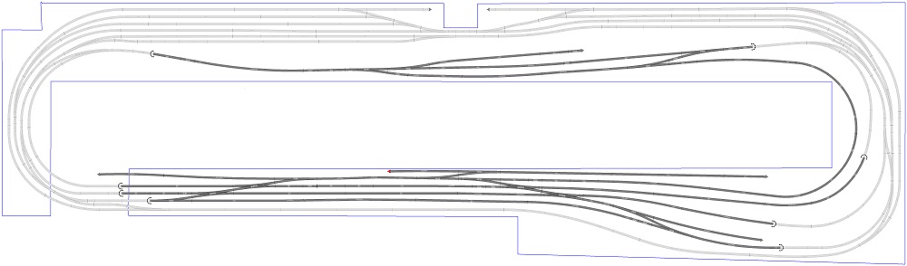

Tornando nella comfort zone Roco ho fatto alcune modifiche "stretchando" ancor di più il bivio rendendolo più simile all'idea Weinert.

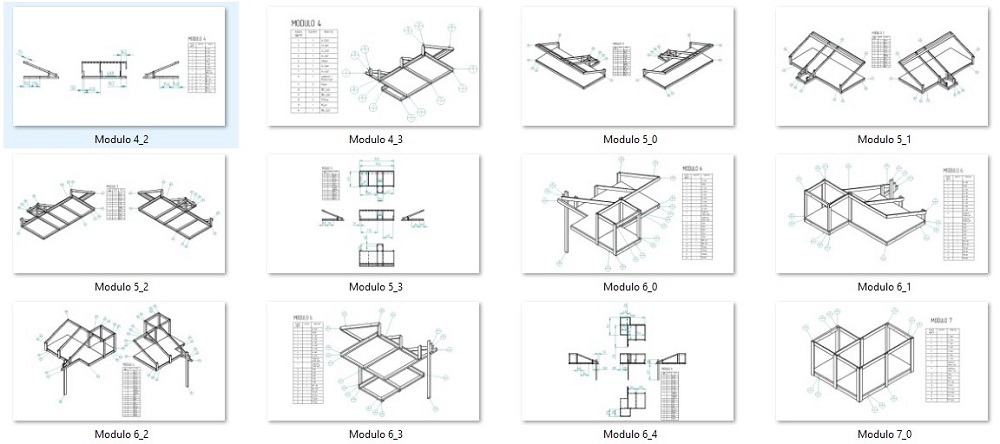

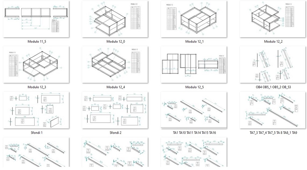

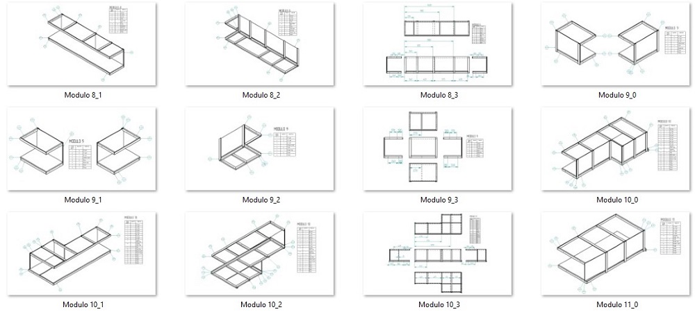

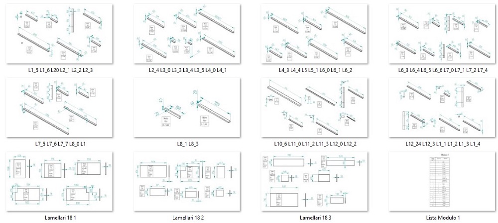

Per velocizzare i tempi di realizzazione dei moduli, per ridurre gli sfridi e gli errori di montaggio ho estratto dai files 3D tutti i disegni quotati per la realizzazione dei 12 moduli del plastico. Pronta anche la distinta di taglio dei listelli in legno e dei fogli in lamellare da 18, 10 e 7 mm
Ogni disegno di assieme ha la propria lista di parti da utilizzare.
Adesso si passa alla fase di realizzazione dei singoli moduli che saranno via via accoppiati e bloccati sui moduli IKEA.
Di seguito lo screenshot della cartella dei file da stampare.
