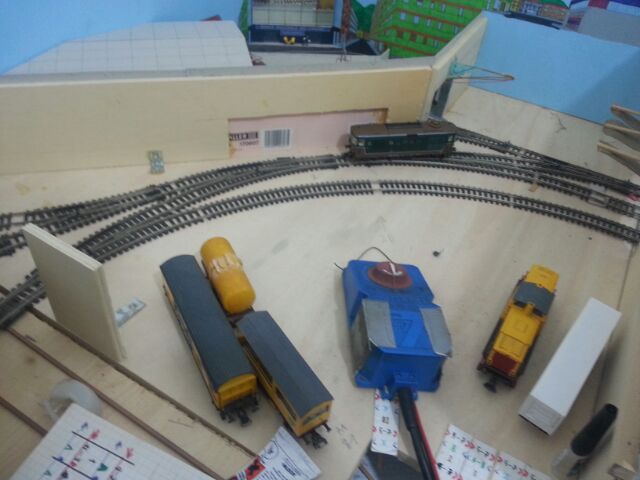

Ho tolto quello già presente (uno universale preso in ferramenta unito al regolatore Piko) e ho rimontato la vecchia scatolaccia Lima che avevo prima (in foto).
Ora vanno tutti a razzo e senza stancarsi, compresi i vecchi Roco notoriamente assetati di corrente; né vi sono punti di rallentamento o cadute di tensione, il che conferma che il problema non erano i binari, sui quali peraltro oltre a 4 punti di alimentazione non insiste nessun ente tipo blocchi automatici o segnali.
Unico difetto è che ho perso la finezza di regolazione del Piko, ma almeno non ho grane.
Grazie a tutti per l'aiuto.
