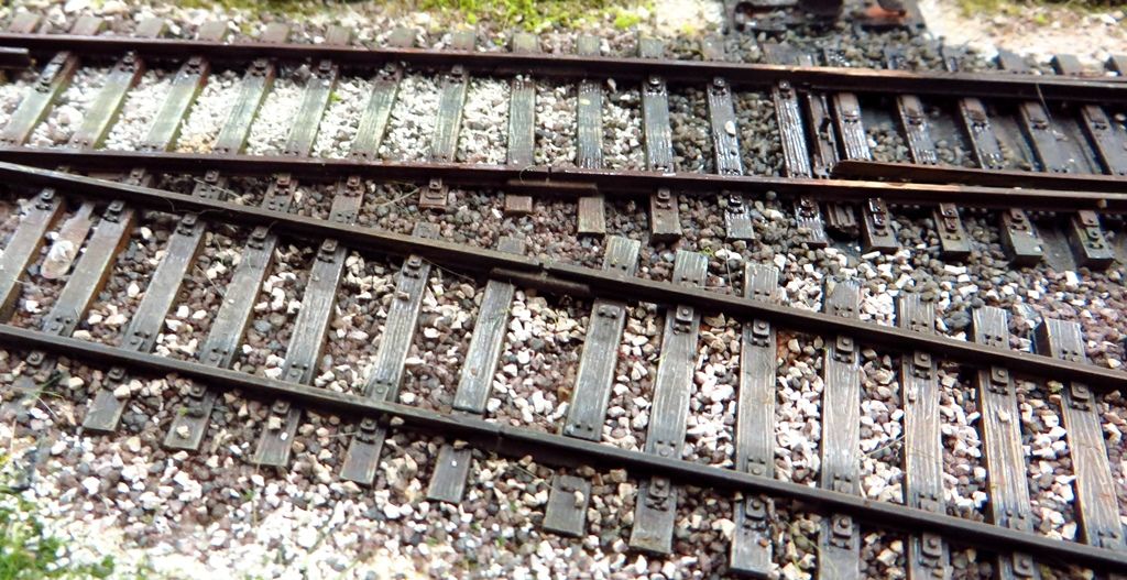

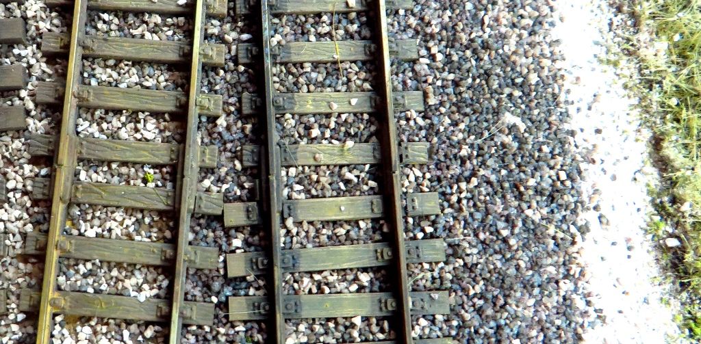

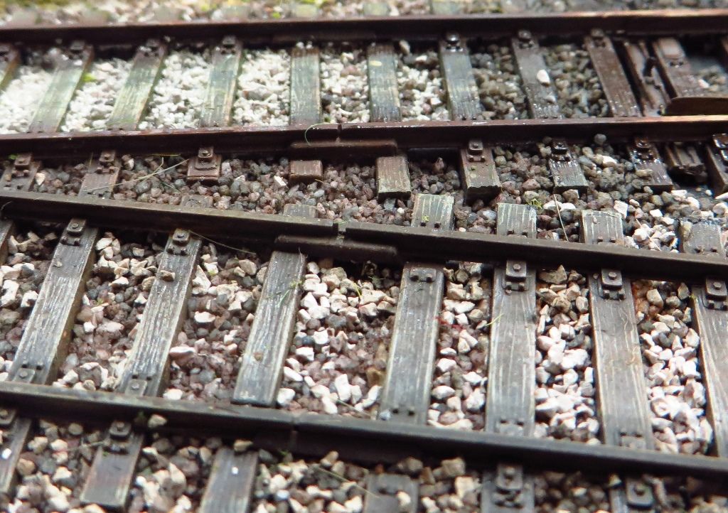

Umbriele:
Ciao Qdp complimenti come sempre, volevo chiederti se potevi postare una foto di un punto del binario in cui le rotaie devono essere elettricamente isolate, per vedere che soluzione hai adottato, se giunzioni in plastica o semplice non contatto delle rotaie, grazie :)
Scarpette Tillig isolanti (anche troppo "isolate" in qualche punto :cry: )
 Oggetto del messaggio: Re: PLASTICO: il plastico QdP
MessaggioInviato: lunedì 6 luglio 2015, 19:12
Messaggi: 2704
Beh che dire, con l'invecchiamento sono tutta un'altra cosa rispetto allo stato naturale marrone "gommoso".
Credo sia fondamentale montarle con quella minuscola linguetta in mezzo verso l'alto, in modo che in caso di dilatazione delle rotaie esse venga compressa senza venir meno l'isolamento.
Non è facile con i binari tillig posarli sempre aderenti al 100% vero ? :wink:
Hai detto bene, è proprio quella linguetta, quel diaframma che evita eventuali corto.
Per la lunghezza delle rotaie avendo utilizzato tutti flessibili ogni tanto qualche mm mi è venuto a mancare dopo il taglio...
Inoltre le traversine sono troppo ballerine e tendono a non restare perfettamente parallele. Inoltre con il senno di poi le avrei messe leggermente più distanziate, soprattutto nelle zone dei tronchini e delle aree industriali.
Ma alla fine va bene anche così, pazienza!
