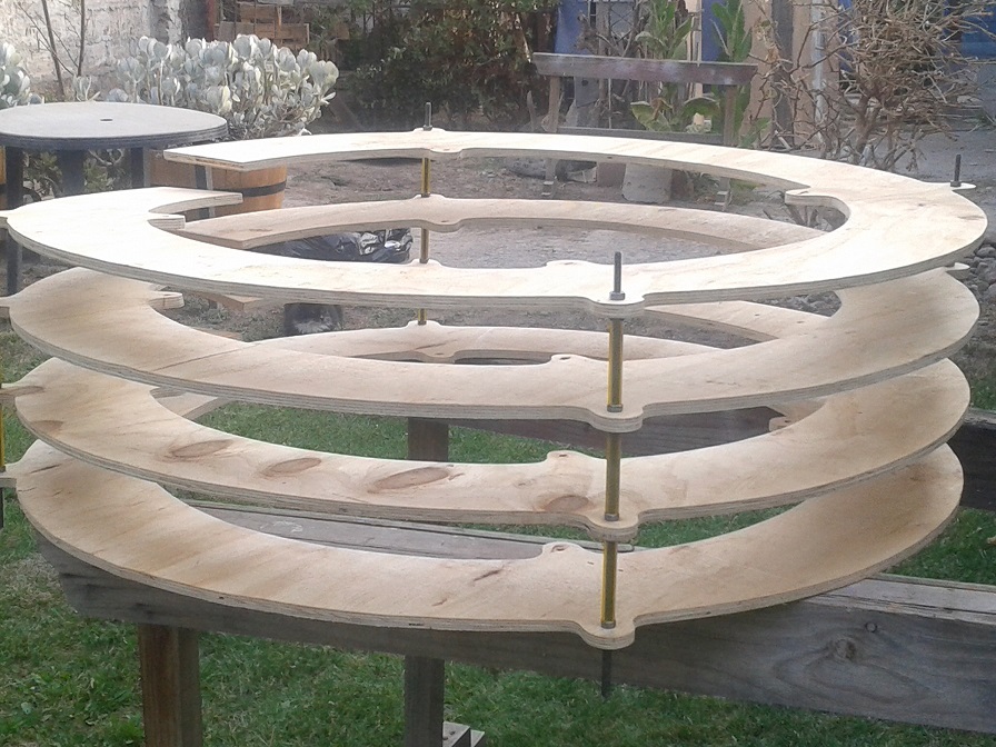

Toglimi una curiosita,Cosa ti ha spinto a scegliere il prefabbricato,Visti i tuoi precedenti. Ne hai fatto fior fiore di elicoidali.Ho seguito con molto interesse il tuo lavoro. Ed ora che comincia questa nuova avventura per te ti seguiro ancora di piú. Forza fai tesoro dell´esperienza acquisita e andrai alla grande.Solo facendo si impara.
Io per ora da tre giorni sono alle prese con questa bestiaccia,e sono indeciso se metterci il sughero prima o dopo raccordare le spire o magari durante,Cosa mi consiglieresti.? Dopó aver smontato anch ´io un embrione di plastico,diciamo che mi sono fermato in tempo alla chiusura della stazione nascosta,Ho ripreso un nuovo progetto. E siccome avro bisogno di due elicoidali ho deciso di cominciare da quelli. Proprio perche saranno i punti fermi del plastico. Forse gli unici.Anche se il tracciato dovesse cambiare si dovrá comunque salire e scendere.

Ciao Bruno, complimenti per i tuoi elicoidali. Proprio l'esperienza passata mi ha fatto propendere per il prefabbricato. Le ragioni sono svariate..prima tra tutte gi elicoidali Noch sono perfetti. Il compensato ha uno spessore di soli 4 mm, nonostante cio' è robustissimo. La facilità e velocità di montaggio, la pendenza giusta. La modularita'. E sono diventato pigro :) seguiro' anche io i tuoi sviluppi. Per il sughero io non lo metto proprio. Ma lo metterei man mano che costruisco le spire.

Tutte Ottime ragioni.
Compresa la "pigrizia" legittima,con tutto il lavoro da fare in un plastico,non sempre si ha la voglia del far da se.Effettivamente è un item rognosetto nel plastico,me ne sto accorgendo ora,ma d`altronde non ho scelta.

Ma quanto scarto hai facendo un elicoide in questo modo a giri interi ? :shock:

Praticamente il diametro del cerchio interno,circa 80 cm.
Ma e tutto materiale che riutilizzo in altre cose poi,anche all`infuori del modellismo.
Ma la scelta cade principalmente nel non voler fare troppe giunture.

Negli elicoidali prefabbricati Noch, ogni giro è composto da 8 settori circolari, le giunture sono realizzate incastrando il supporto in compensato in profili a C di plastica che "mordono" il legno dall'esterno, lunghi circa 4 cm, snodati al centro in modo che seguano l'inclinazione del supporto rispetto al pilastro di sostegno. Sugli speciali TTM dedicati alla costruzione dei plastici si puo' vedere come anche Brandl li usi.
Quando lo costruii artigianalmente, usai delle sezioni trapezoidali per ridurre lo scarto a zero.
