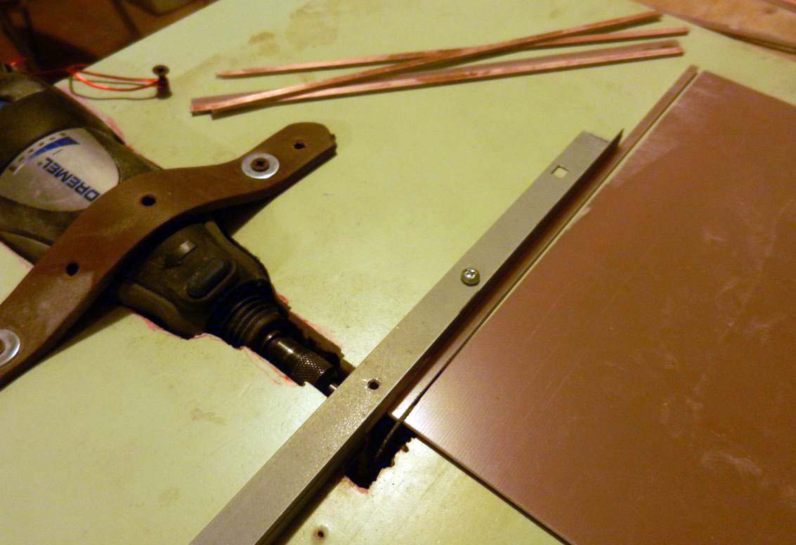

Basta fare un taglio con il Dremel sulle piste ramate.
Hai scoperto l'acqua calda... :mrgreen: ma li non vedo il taglio. :wink:

Tz ha scritto:
... ma li non vedo il taglio. :wink:
Io vedo il taglio in una foto (6388) e non nell'altra (6389).
Probabilmente foto scattata prima di fare il taglio...
:wink:

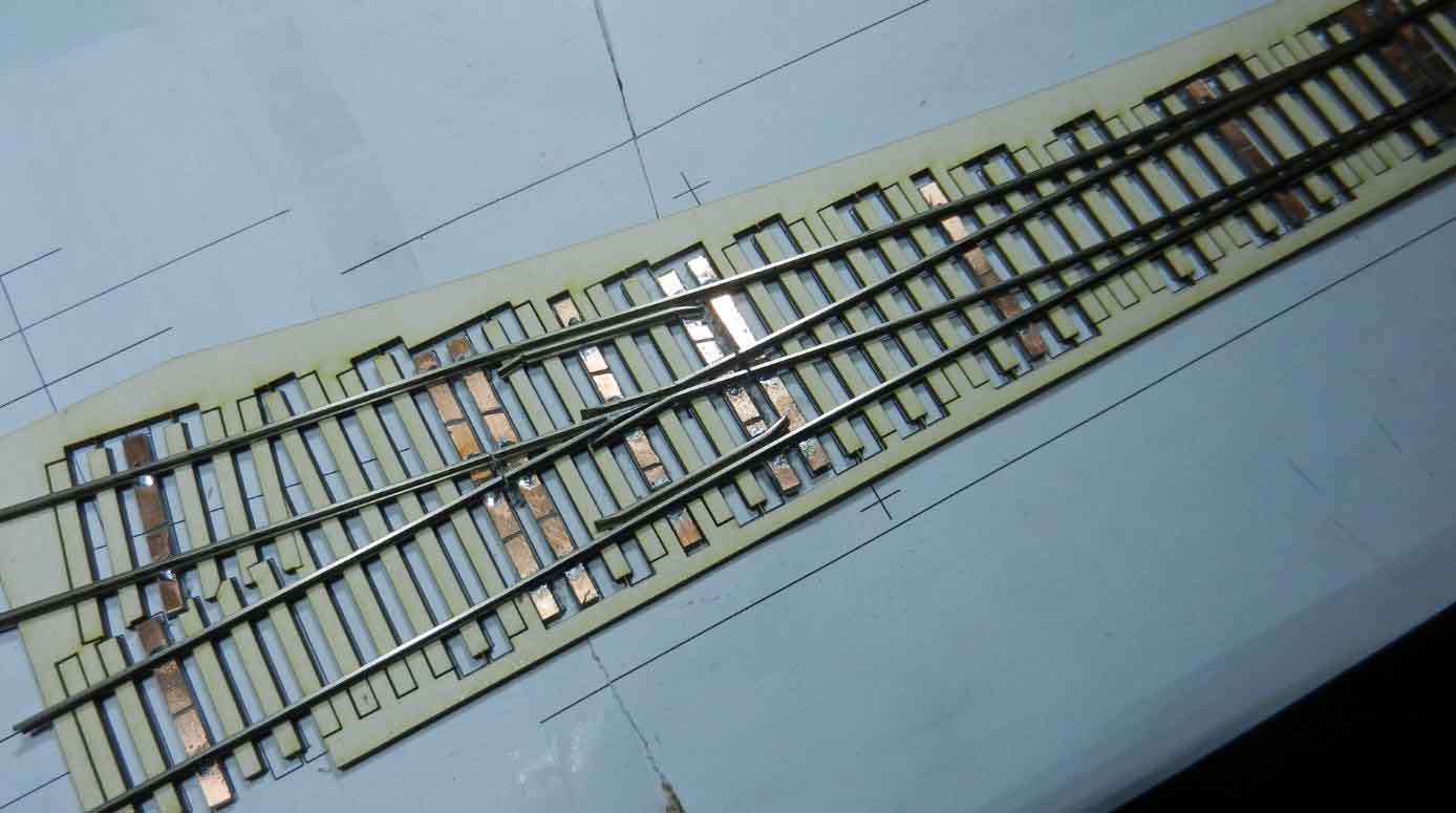

Andando per ordine:
per san_tino le basette sono strisce da 3mm che avevo preso da un produttore americano qualche tempo fa, con cui ho realizzato gli scambi del piano stazione principale (se torni indietro di qualche pagina puoi vederli)
Siccome sono spessì solo 2 mm ne ho incollate due su un ritaglio di forex da 1 mm per compensare sia lo spessore che per fare il foro dove ho messo le viti di fissaggio.
Per tutti gli altri, che ringrazio per aver notato le basette ancora integre, ho solamente fatto la foto prima di isolarle grattando la porzione di rame :lol:

Mi ricordo di averne tagliate qualche centinaio quando ho costruito i deviatoi del mio plastico
2014-06-11_001241.jpg [ 90.9 KiB | Osservato 7764 volte ]
2014-06-11_001356.jpg [ 90.51 KiB | Osservato 7764 volte ]

Etsero17 che idea per la mini sega a banco fatta col Dremel a mano!!
Copierò di sicuro :wink:

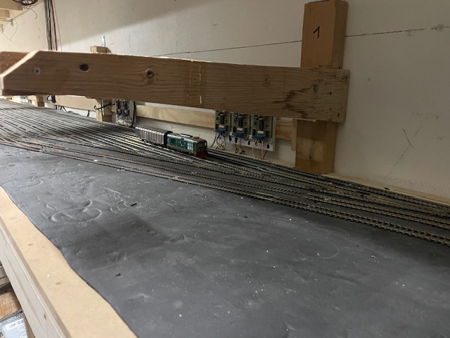

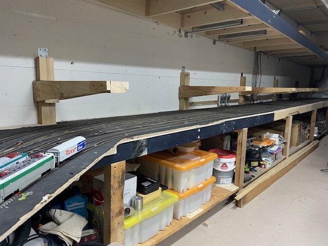

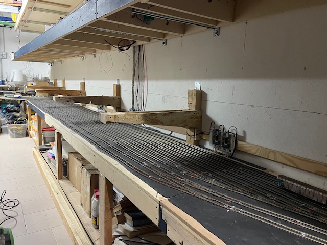

La prima stazione nascosta a livello 0 volge al termine, posa binari, motori scambi con relativi decoder di controllo e schede loconet per i sensori di presenza collegate e configurate. Ho fatto un po’ di test di funzionamento e pare che vada tutto bene......
Prossimo step la posa dei binari sulla linea di parata del livello 1.
Qualche foto in allegato.

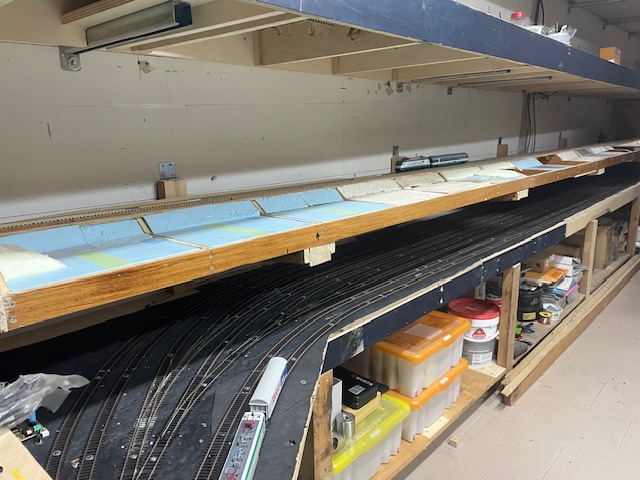

Questa sarà la linea di parata
