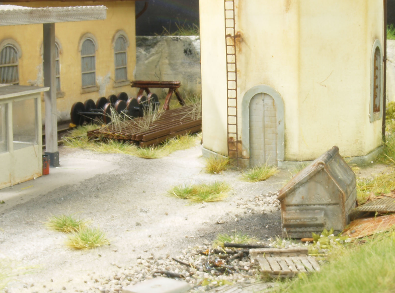

Solo una piccola anticipazione... Un progetto che coinvolge stampa 3D e tecniche tradizionali con indicazioni e considerazioni (personali) su quale tecnica convenga usare in ragione del modello da ottenere, probabilmente e possibilmente in futuro l'articolo su "carta"

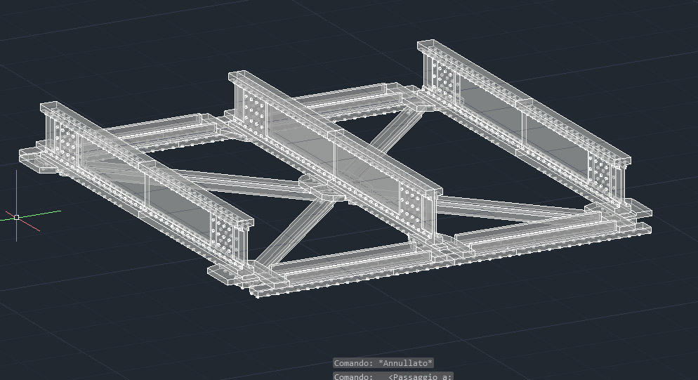

Pandrol ha scritto:
Forse con le attuali tecniche di stampa in 3d si potrebbe provare .
In effetti un progetto l'avevo avviato, ma i tempi di modellazione sarebbero stati lunghi
