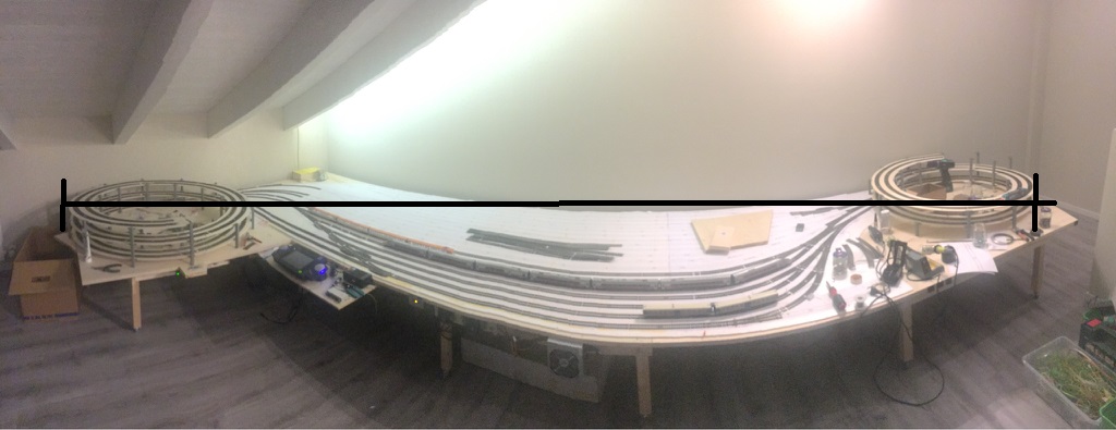

Ti sto seguendo con molto interesse anche i consigli che ti stanno dando.Anche perche il tracciato che sto costruendo e similatre anche se purtroppo lo spazio a disposizione e minore per questo mi sarebbe utilissimo sapere la misura tra gli elicoidali da esterno a esterno.

Bruno, il piano 'lordo' del plastico che è a forma di L, ha una lunghezza di 550 cm. La parte con l'elicoidale sinistro è un quadrato 120x120. La parete lunga è invece 650 cm, così ho 1 metro per girarci attorno a seconda di come lo traslo sulle ruote. Ciao!
