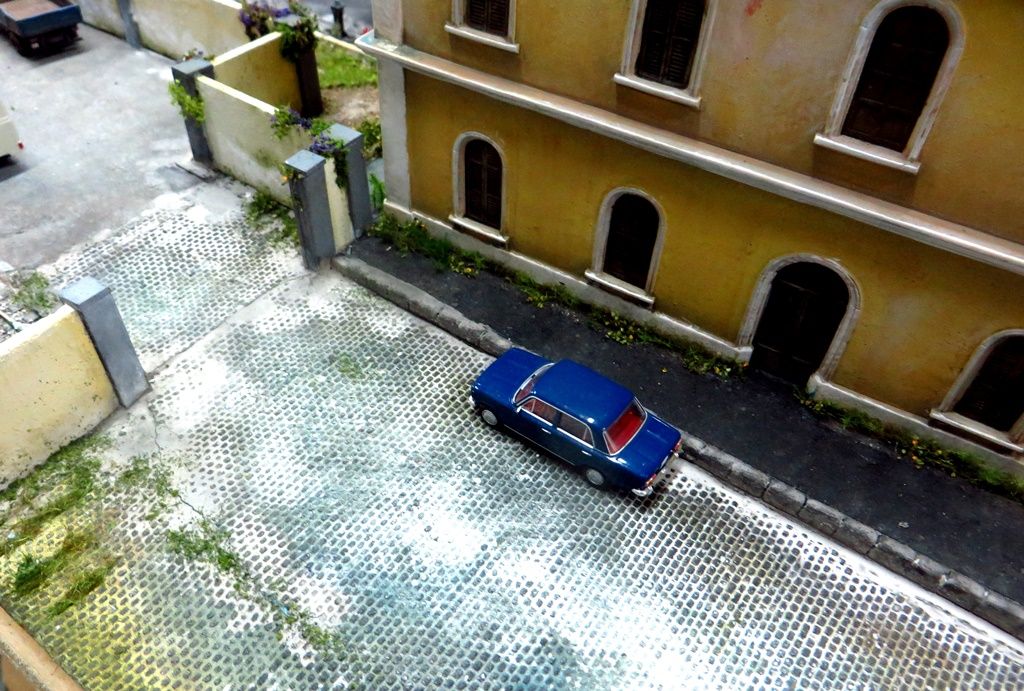

Queste ultime foto work in progress sono davvero molto... in progress.
Colore ancora umido, fughe dei muri da definire, linea di terra con luci di un paio di millimetri :shock: Angoli da smussare, fanghiglia da limare, scolpire e colorare, erbetta da piantare, colorazione in generale da modulare, cancelli da mettere, cassonetti vari, monnezza varia..... insomma tanto tanto da fare ancora...
I muretti sono molto semplificati nella loro struttura e come colorazione ho optato per un giallo/grigio evitando le classiche bordature bianche.
Inoltre non ho ancora deciso se dare un tocco di strada bagnata o meno. Ma credo che opterò solo per delle pozzanghere.
Devo inoltre scurire le fughe dell' acciottolato, troppo tendente al bianco, alla fine dovrà essere un grigio/marrone chiaro.
In appendice un test su alcune micro piante... vedremo che tenuta avranno...
Giuseppe

Giornata proficua oggi a quanto pare :) è sempre un piacere vedere nuove foto della tua opera anche se in progress!

Grazie Luca.
Le foto racchiudono qualche settimana di lavori saltellanti tra una data rossa e l'altra...

...io non ho più parole ....
top !!!!

Quest' area di stazione mi sta coinvolgendo parecchio, ho parecchie idee che stanno prendendo lentamente forma per renderla vissuta e verosimilmente ai margini delle passeggiate per bene, del salotto buono... come usuale per molte piccole stazioni negli anni settanta ed ottanta.

un po' meno macro please! o non si vede l'insieme...

Ma la vegetazione nelle ultime 8 immagini di che produttore è? Sembra vera! :shock:

QdP store :lol:
E' un muschietto che amorevolmente ho visto crescere nel mio giardino... raccolto, trattato con alcool e lacca. Alcuni presi anni addietro sono ancora come appena raccolti, forse solo un po' meno brillanti.
Vista la complessità della posa (fragilissimi) li metterò solo in alcuni punti strategici dove l'occhio si poserà con maggior frequenza.
