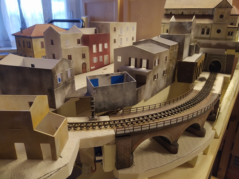

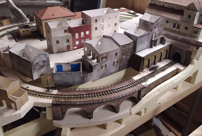

Nel frattempo nel plastico stanno iniziando a "crescere" le prime case, ovviamente in forex, più o meno sullo stesso stile della stazione. Ho incominciato con quelle poste al centro..

Ciao Ninni! lo spessore delle pareti è di 2mm mentre per i davanzali ho usato quello da uno :wink:
Bomby ha scritto:
Condivido l'osservazione sugli infissi, sono un filo troppo piatti. Stonano con il resto dell'edificio. Se proprio non ci si vuole impegnare in un certosino lavoro di intaglio, forse è meglio usare una foto piuttosto che un disegno stilizzato.
Si è quello che ho usato poi per le case, anche se poi la differenza dal vivo è minima ..in foto purtroppo si nota molto di più. Comunque non escludo che qualcosa (tipo i portoni del MM) li rifaccia in forex o balsa, mentre per gli infissi purtroppo ho tentato di intagliare la carta ma il legno tra i vetri è troppo fine e ogni tanto qualcuno saltava.. è stato un disastro :|

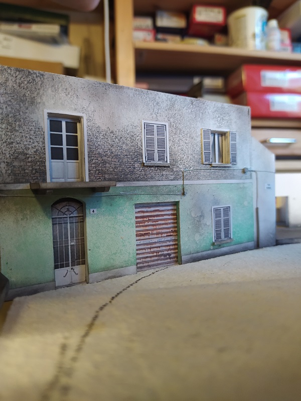

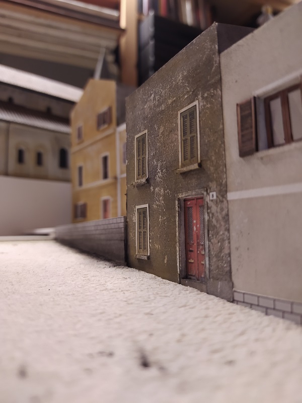

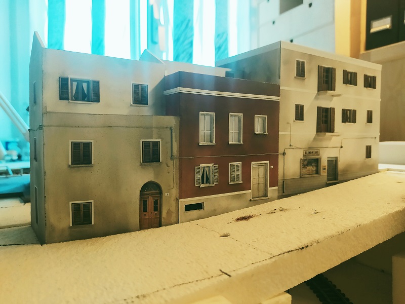

CASE (parte 3)
Ho iniziato a colorare le pareti delle case con colori a polvere e in qualche caso li ho rivestite con carta stampata di pareti in sasso e poi "sporcata" con colori a tempera e a polvere; inoltre ho cominciato ad applicare le porte e le persiane delle finestre ( foto trovate su internet sempre stampate su carta ).

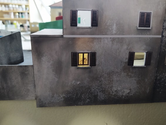

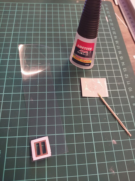

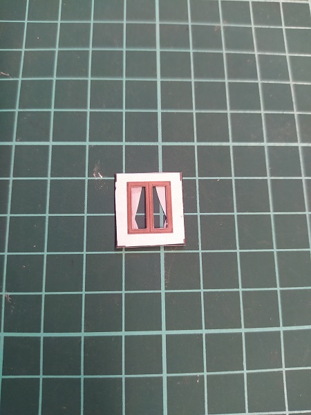

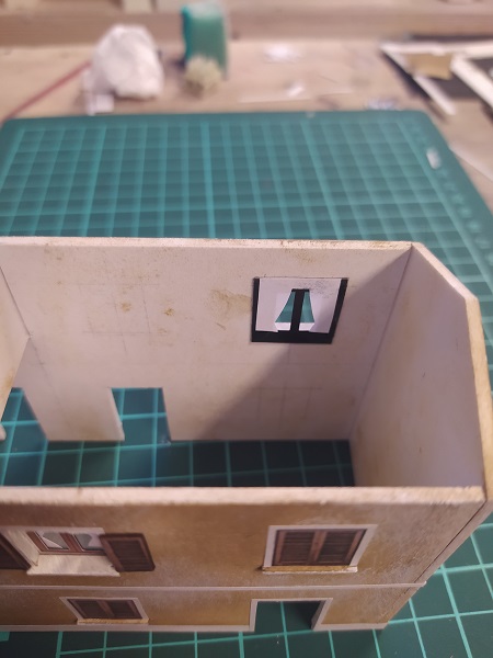

FINESTRE ILLUMINATE

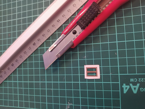

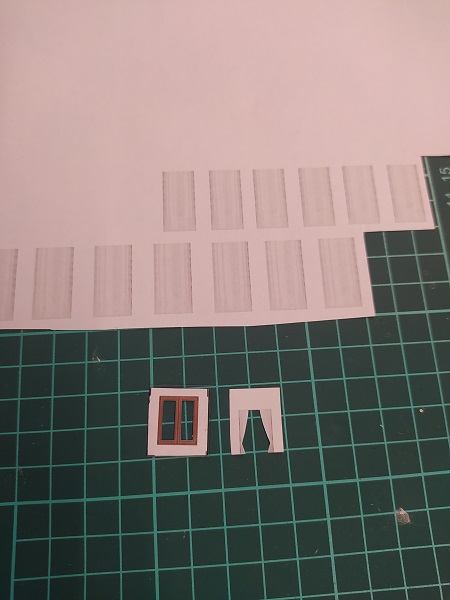

Alcune finestre delle case sono state illuminate internamente tramite micro led collegati al decoder funzioni; qui di seguito vi mostro i passaggi eseguiti utilizzando le finestre e le tende stampate su carta comune, forex, acetato trasparente, e nastro isolante.
IMG_20210411_120824.jpg [ 100.6 KiB | Osservato 5793 volte ]

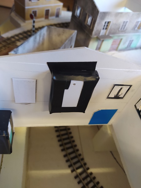

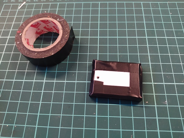

Una volta ritagliata la finestra, ho applicato nella parte posteriore del foglio un pezzo di nastro isolante per non far trapassare la luce interna.
IMG_20210411_120912.jpg [ 99.18 KiB | Osservato 5793 volte ]
Con il taglierino ho eliminato la parte dove andranno i vetri
IMG_20210411_121210.jpg [ 102.29 KiB | Osservato 5793 volte ]
Aiutandomi con uno stuzzicandenti, ho incollato con l'Attak la finestra al foglio di acetato e succesivamente l'ho ritagliato
IMG_20210411_121430.jpg [ 107.8 KiB | Osservato 5793 volte ]
Ho ritagliato e incollato, sempre con l'Attak, le tende

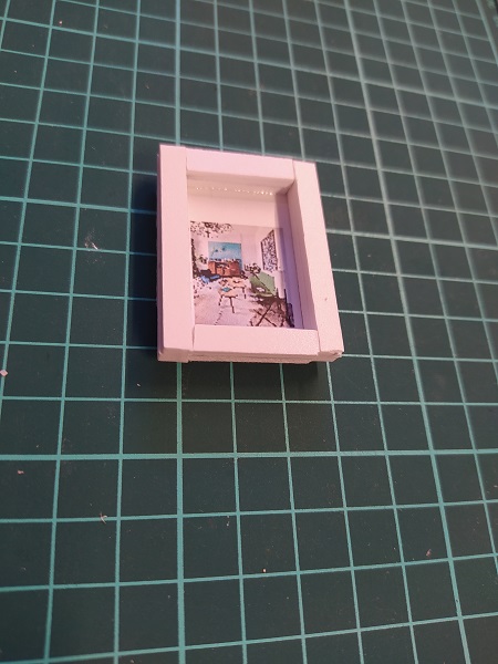

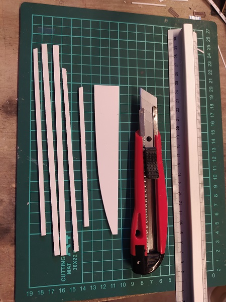

Ho stampato delle micro foto di interni su carta adesiva, le ho applicate su un pezzo di forex di dimensioni di un paio di centimentri più largo rispetto alla finestra dove andrà collocato
IMG_20210412_122046.jpg [ 89.11 KiB | Osservato 5793 volte ]
Ho ritagliato delle strisce di forex e le ho sovrapposte per costruire una cornice spessa 6 mm; prima di incollarlo dietro alla finestra ho fatto un micro foro da 2 mm per far entrare il micro led. Una cosa importante è tenere almeno un centimentro di altezza tra la finestra e il led, in modo che la luce sia meno diretta e più distribuita
IMG_20210412_113054.jpg [ 118.79 KiB | Osservato 5793 volte ]
IMG_20210412_122503.jpg [ 86.33 KiB | Osservato 5793 volte ]
IMG_20210412_123310.jpg [ 112.58 KiB | Osservato 5793 volte ]
Prima di applicarla ho schermato con il nastro isolante anche la parete della casa sopra la finestra all'altezza del led, perchè il forex faceva trapassare un po' di luce
IMG_20210412_123413.jpg [ 58.59 KiB | Osservato 5793 volte ]
IMG_20210412_123617.jpg [ 60 KiB | Osservato 5793 volte ]
Una volta incollata ho inserito nel foro il micro led, e questo è il risultato
IMG_20210402_114333.jpg [ 70.31 KiB | Osservato 5793 volte ]

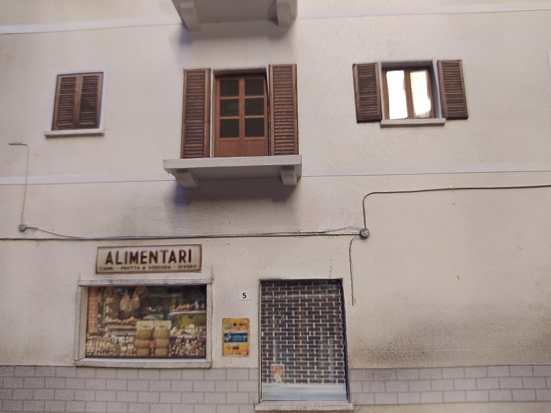

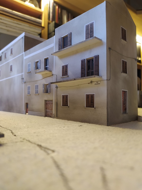

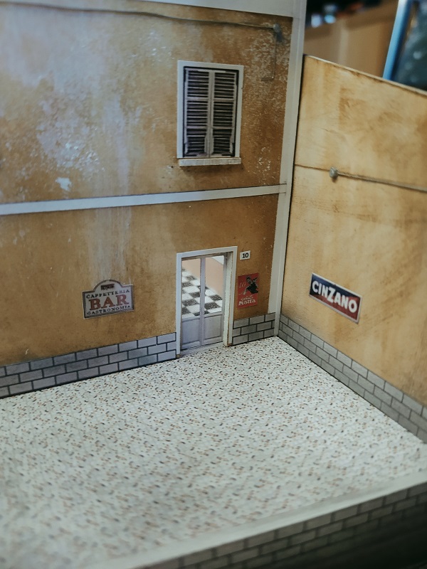

CASE (parte 4)
Una volta terminato il montaggio dei serramenti ho incominciato con i cavi e le scatole elettriche che normalmente si trovano sulle facciate delle case; sono stati realizzati con fili di ferro o rame di piccole dimensioni e scarti di matarozze verniciati in grigio. Ho stampato su carta adesiva e applicato anche qualche cartello pubblicitario, i nomi delle vie e i numeri civici delle case.
