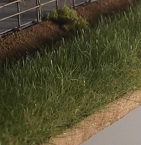

Fabrizio, tu hai perfettamente ragione, ma ognuno si adegua ai lavori che vuole o deve fare.Io ad esempio con le fibre da 5 mm mi trovo benissimo a piantarle con la racchetta e non ho nemmeno tolto la resistenza limitatrice.Certo 14 mm sono davvero tanti,forse il vero problema è che nella realtà, erba di quella lunghezza si flette.Non sta perfettamente dritta o semplicemente un pò inclinata. :?
PS: Comunque Marcello mi sembra abbastanza esperto in elettronica.
erbetta 5mm.JPG [ 91.6 KiB | Osservato 5825 volte ]
