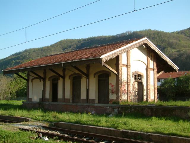

Ciò che tu e Antonello dite è verissimo e sinceramente le modanature perpendicolari al terreno sono anche facili da riprodurre però io ho trovato vari MM con modanature perpendicolari al tetto come quelle riprodotte da me.
Ecco un esempio in foto :wink:

Azz, Alex, fantastico! ma quando te l'ho inviata questa foto? E' un mio scatto del 25.04.04 durante un'escursus in quel di Torre Pellice, dove ci sono anche una bella torre acqua ottagonale ed una gru da 6 ton. :shock:
Danilo
