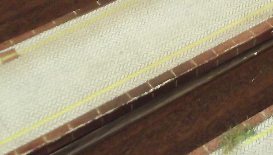

Piccolo aggiornamento. Sto facendo il primo esperimento di realizzazione delle banchine. Ho cercato di riprodurre diverse tecniche lette qui. Ho tagliato e incollato 4 strati di cartoncino da 2mm fino a raggiungere 8mm, poi ho incollato dei cartoncini tagliati (fabriano F4..) x simulare le pietre. Adesso sono indeciso se mettere sopra uno strato di cartoncino al netto delle pietre, previo di stamparci sopra la texture degli autobloccanti, oppure colorare direttamente il cartone.

Io metterei il cartoncino al centro per annullare lo spessore eccessivo delle pietre di bordo.

Si era quello che pensavo, devo decidere se con una texture o solo verniciato :?:

Prova con della carta vetrata di grana fine, dipingi poi di grigio asfalto ed invecchi.

Ciao Umbriele.
I cordoli (pietre laterali) forse sono un pò troppo larghi rispetto alla realtà.
Per quanto riguarda la riproduzione delle mattonelle, puoi provare a stamparle tu stesso.Ho scritto anche un articolo su come fare su TTM.Il file del disegno lo puoi richiedere direttamente alla casella email di TTM :wink:
banchine.JPG [ 140.32 KiB | Osservato 9098 volte ]

Ciao Axel, avevo visto quel bel lavoro :) i cordoli sono larghi 6mm, è troppo?

Io li farei sui 4,5 mm
