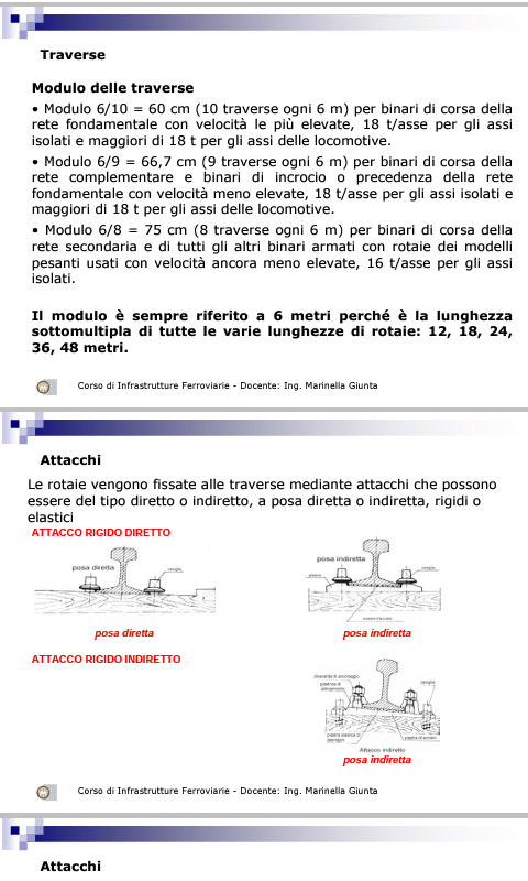

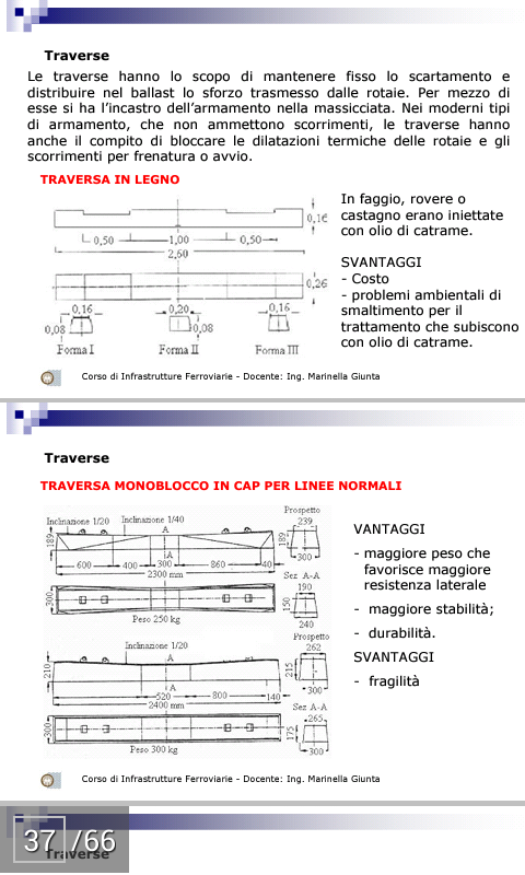

Io intanto ho trovato questi documenti. La fonte è quella citata al bordo slide.
Screenshot_2015-01-25-22-48-46.png [ 129.77 KiB | Osservato 7168 volte ]
Screenshot_2015-01-25-22-45-50.png [ 159.21 KiB | Osservato 7168 volte ]
