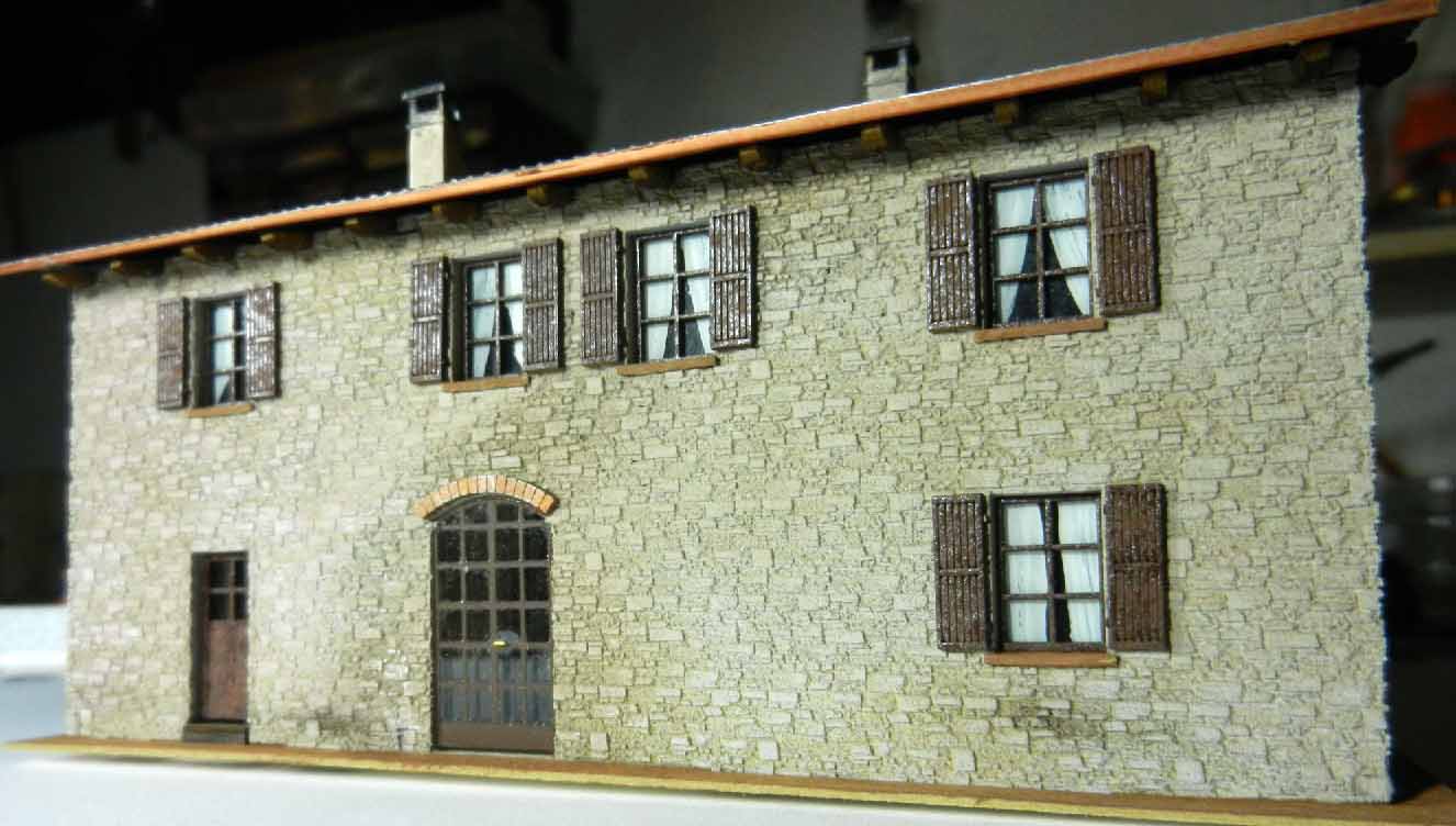

Santino, si possono ottenere risultati analoghi anche usando il taglio + incisione al laser, su supporti diversi (compensato, cartoncino, ecc.).
Con il laser si può andare facilmente su misure superiori (dipende, ovviamente, dal piano di taglio).
Questo è un esempio in H0.

Bella quella parete.
Vi presento un procedimento/idea che può essere utile per muri di sasso, non di mattoni prefabbricati ad andamento più o meno orizzontale. Il guadagno in rapidità e minore noia è sicuro.
Mi sono fatto un "righello" di una decina di cm in plasticard con un lato lungo ad andamento irregolare.
con un punteruolo incido il muro seguendo il profilo. Alle righe sottostanti sposto di qualche cm o capovolgo alto-basso e/o destra-sinistra ogni volta il righello per non avere lo stesso profilo ripetuto.
Rimangono da fare le incisioni subverticali, ma si va via molto più spediti.

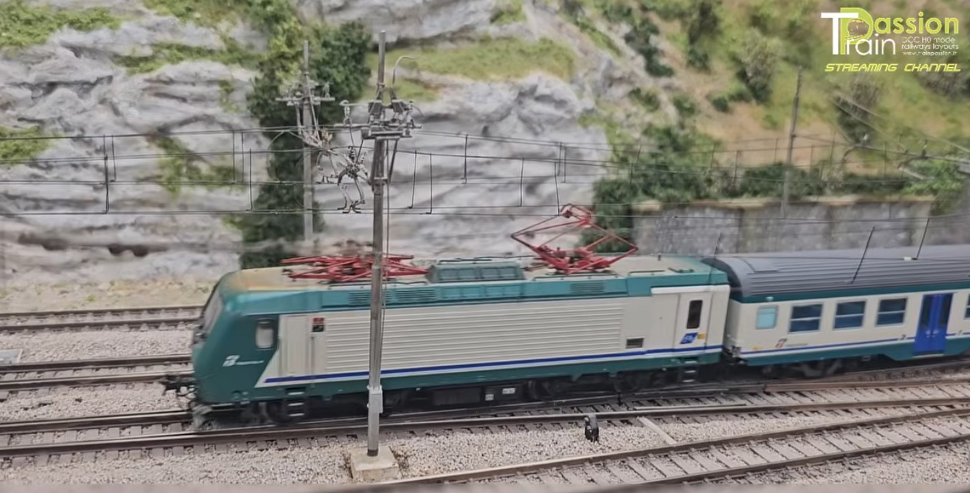

Buongiorno a tutti, sono arrivato al punto che più mi preoccupava... il funzionamento è l'affidabilità della catenaria, e posso dire che i miei calcoli sono risultati esatti.
Oggi tutti i convogli possono girare con i pantografi in presa. La catenaria è solida pur se molto sottile e non si flette sulla spinta dello strisciante.
Per quanto riguarda il plastico sto ultimando il paesaggio del lato destro. Terminato questo mancherà solo la copertura dell'elicoidale destro, già iniziata tempo fa, che richiederà però una nuova progettazione.
Al posto del sistema di movimento delle auto cercherò di inserire una tramvia che vedrà, si spera, circolare il tram di Torino 2800 prima sottoserie
Qui sotto c'è il link al video della linea aerea funzionante.
https://youtu.be/YuaAt5Gj4dA?si=oe5ToMCAipkdc1a6
