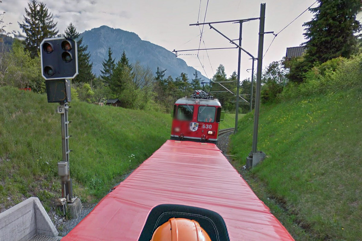

Il thread scorre velocemente e quindi ti sarai perso il mio post del 18 Aprile (pagina 45) in cui, facendo riferimento al tuo precedente messaggio su questo tema, ho segnalato di:
1) avere visionato per bene il bivio tra Bonaduz e Reichenau con street view
2) aver deciso di inserire un segnale di avviso (quello già installato) e un successivo segnale principale (che ancora non ho potuto acquistare).
Allego nuovamente le foto della situazione reale (il treno sta percorrendo il tratto in salita cioè in senso opposto rispetto ai semafori)
e della posizione dei miei segnali individuabili nella foto con due lime con il manico rosso infilate nei fori già predisposti di fianco ai binari (ma quello principale ancora manca...).

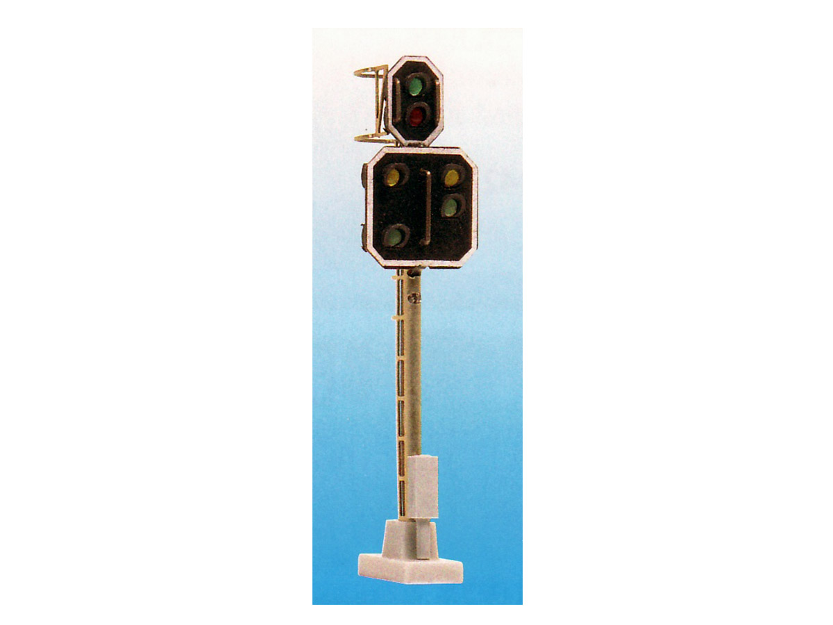

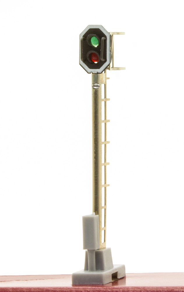

...per quanto riguarda il segnale principale (che devo ancora acquistare) sono in dubbio tra un semplice 4171000 (2 luci) dato che il mio bivio è lontano dalla stazione oppure il 4171800 che tu suggerisci e che assomiglia di più a quello posizionato prima del vero bivio.
Che fare?
Che fare?
Luca, come vedi dalla prima foto scattata nei pressi delle due sezioni di blocco di ingresso a Reichenau, lato Thusis e lato Ilanz, vi è il principale sopra l’avviso. Il principale funge da blocco di protezione per gli ingressi in stazione verso Coira mentre l’avviso segnala l’apertura o la chiusura del successivo segnale di arresto o partenza. Prima del bivio in direzione Solis va per forza messo il 4171800.
Il 417100 lo collochi poco fuori la galleria prima del bivio lato ponti (con provenienza da Solis)e quello protegge la biforcazione.

Alessandro Salamon ha scritto:
Luca-62 ha scritto:
...Prima del bivio in direzione Solis va per forza messo il 4171800...
Che il 4171800 assomigli di più a ciò che c'è nella realtà nel bivio prima di Reichenau non c'è dubbio. Ma dal bivio la stazione dista poche centinaia di metri.
Nel mio caso però il bivio è parecchio lontano dalla stazione di Solis e quindi il segnale di avviso sotto al principale mi sembrerebbe una forzatura.
Ecco perché pensavo al più semplice 4171000.
A meno che in piena linea i segnali principali siano sempre abbinati ai segnali di avviso per il semaforo successivo.
In questo caso andrei di 4171800...
