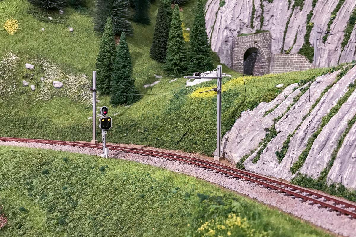

Ciao Luca, al vero la distanza tra un segnale di avviso ed il principale corrisponde allo spazio necessario per arrestare un treno in tutta sicurezza prima del segnale principale: quindi per le RhB anni ‘80 un treno lungo al massimo 150 metri che viaggia ad una velocità massima di 60/70 km/h. Si tratta su per giù del doppio della lunghezza del treno.
In scala 1:87 300 metri sono circa 3 metri e mezzo.
Io direi di togliere il segnale di avviso che hai già montato ed installare l’avviso+principale in prossimità del primo picchetto rosso che si vede nella tua foto: intendo quello più vicino al bivio.

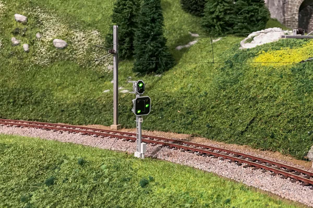

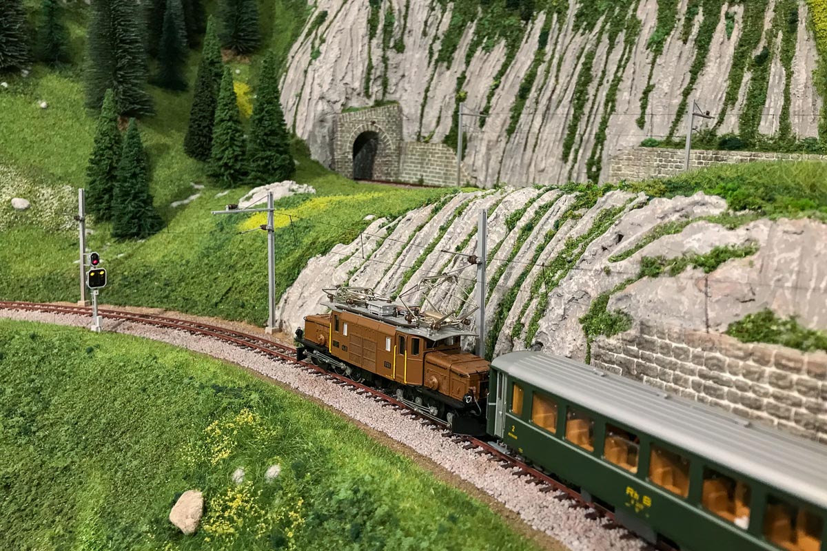

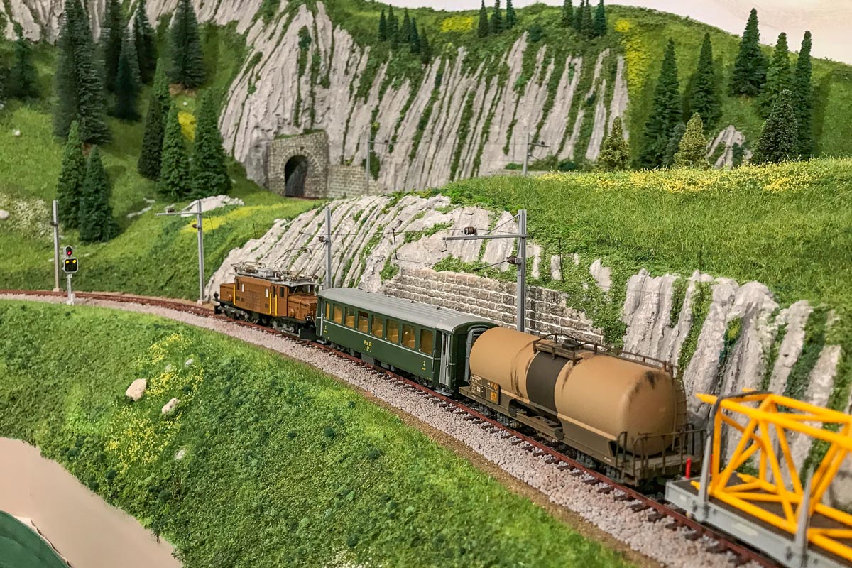

Come l'anno scorso anche quest'anno mi sto prendendo una lunga pausa estiva dai lavori sui due plastici.
Nei pochi giorni passati a casa per quanto riguarda "Solis" ho solamente aggiunto l'ultimo semaforo che mancava.
Ho seguito i consigli e scelto l'articolo Bemo 4171800 (principale a due luci più avviso a quattro luci).
Auguro a tutti buone vacanze...
