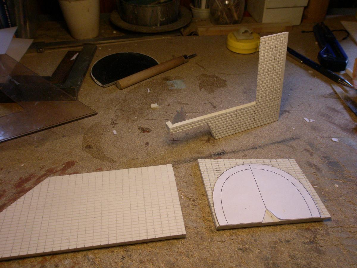

Ciao Luciano,
ho imparato molte cose dalle tue risposte e dalle foto del tuo bellissimo lavoro.
Ma non ho capito come fai a dare al forex questo effetto rugoso e poroso.
Cosa ci passi sopra, prima del colore ? Mi sveli quest'altro segreto ?
Grazie, complimenti.
Giancarlo.
rugoso.JPG [ 130.63 KiB | Osservato 7677 volte ]
 Oggetto del messaggio: Re: PLASTICO: IL PLASTICHETTO DI CASTELLO
MessaggioInviato: lunedì 24 marzo 2014, 18:27
Messaggi: 1124
Prima ditutto, carta a vetro fine. Poi con una spazzola d'acciaio (quelle che si usano per pulire le candelette dei motorini) ci premo sopra.
MessaggioInviato: lunedì 24 marzo 2014, 19:23
Messaggi: 5109
Io uso anche la carta vetrata, la grana in genere 60-80 appoggiata dalla parte ruvida sul forex e dall'altra qualche colpetto di martello a seconda del risultato che si vuole ottenere.

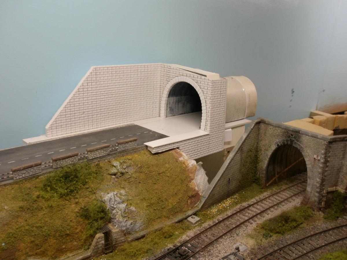

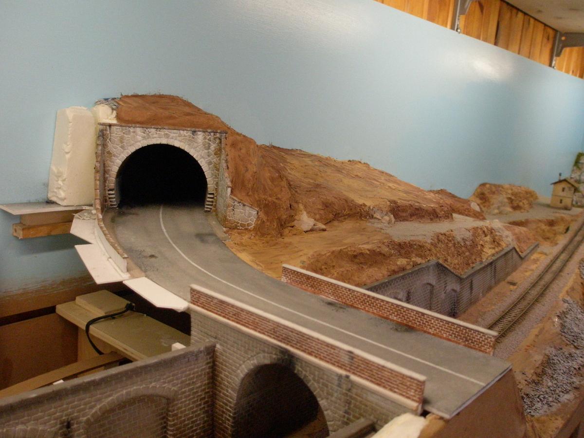

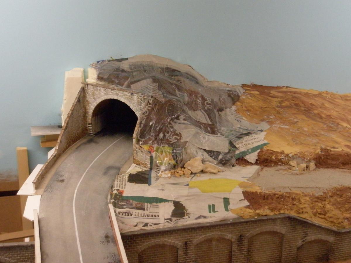

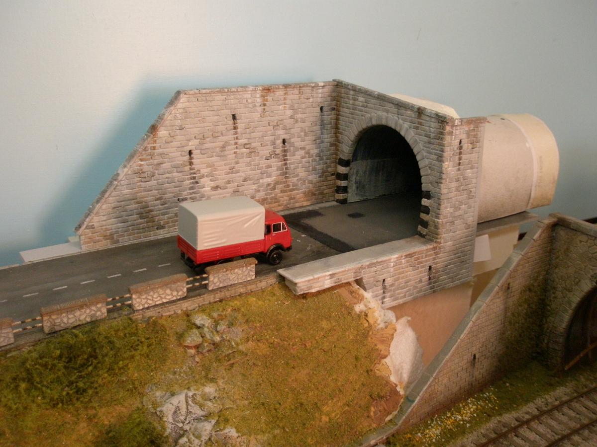

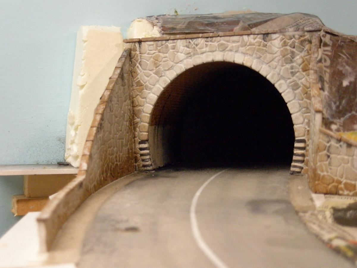

Terminata la galleria sotto il paese (che ancora non c'è :wink: ). Realizzati i due portali; quello ovest e quello est.

Non c'è niente da fare, come lavora il forex e patina 'sto uomo quà... non ce nè!
Grazie per le foto dei lavori in corso!

Ciao Luciano complimentoni!!!
Ti volevo chiedere cosa usi, o come tratti il forex per rendere l'idea del ruvido tipico dell'asfalto?
