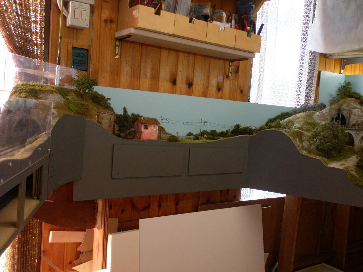

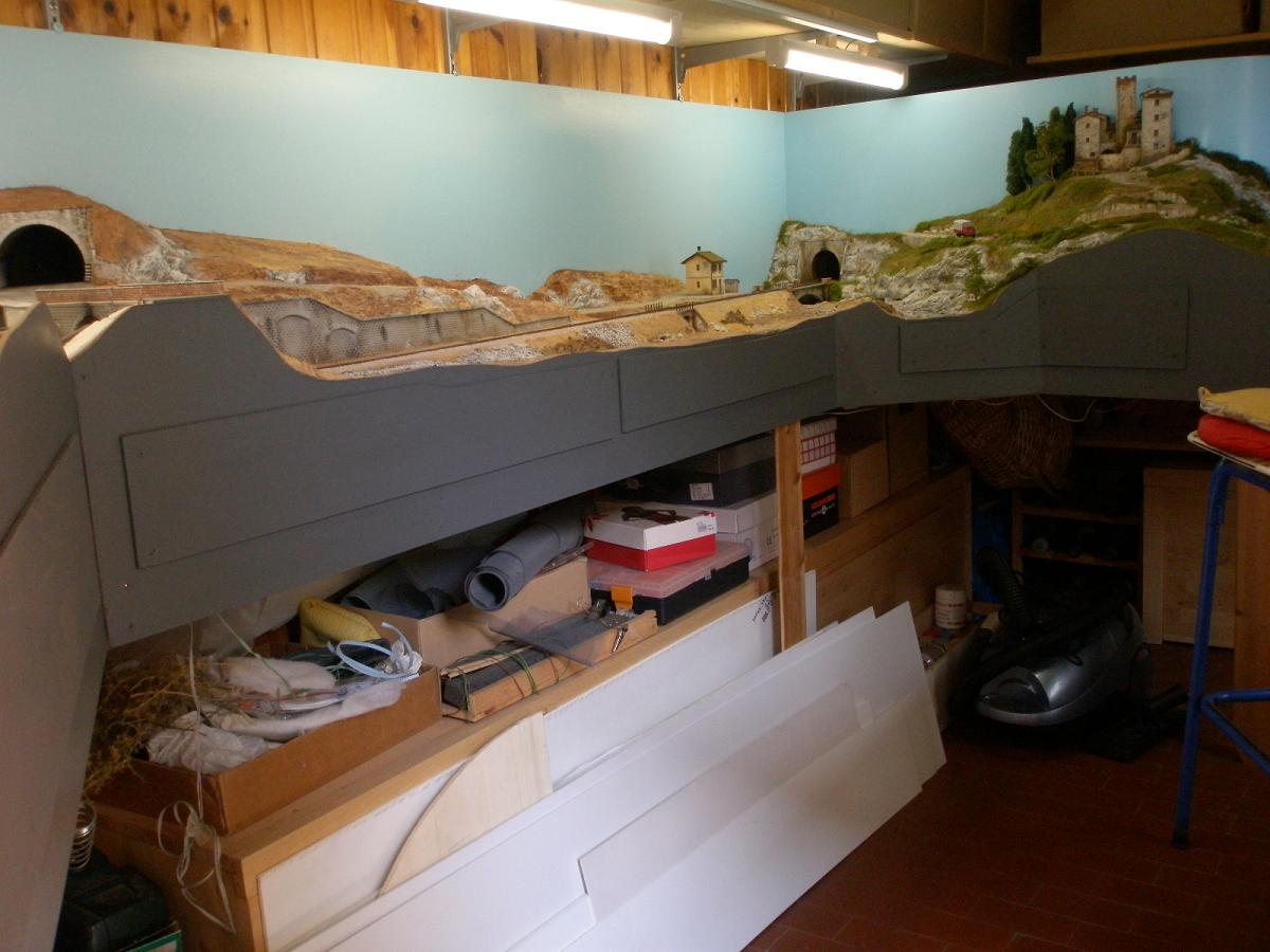

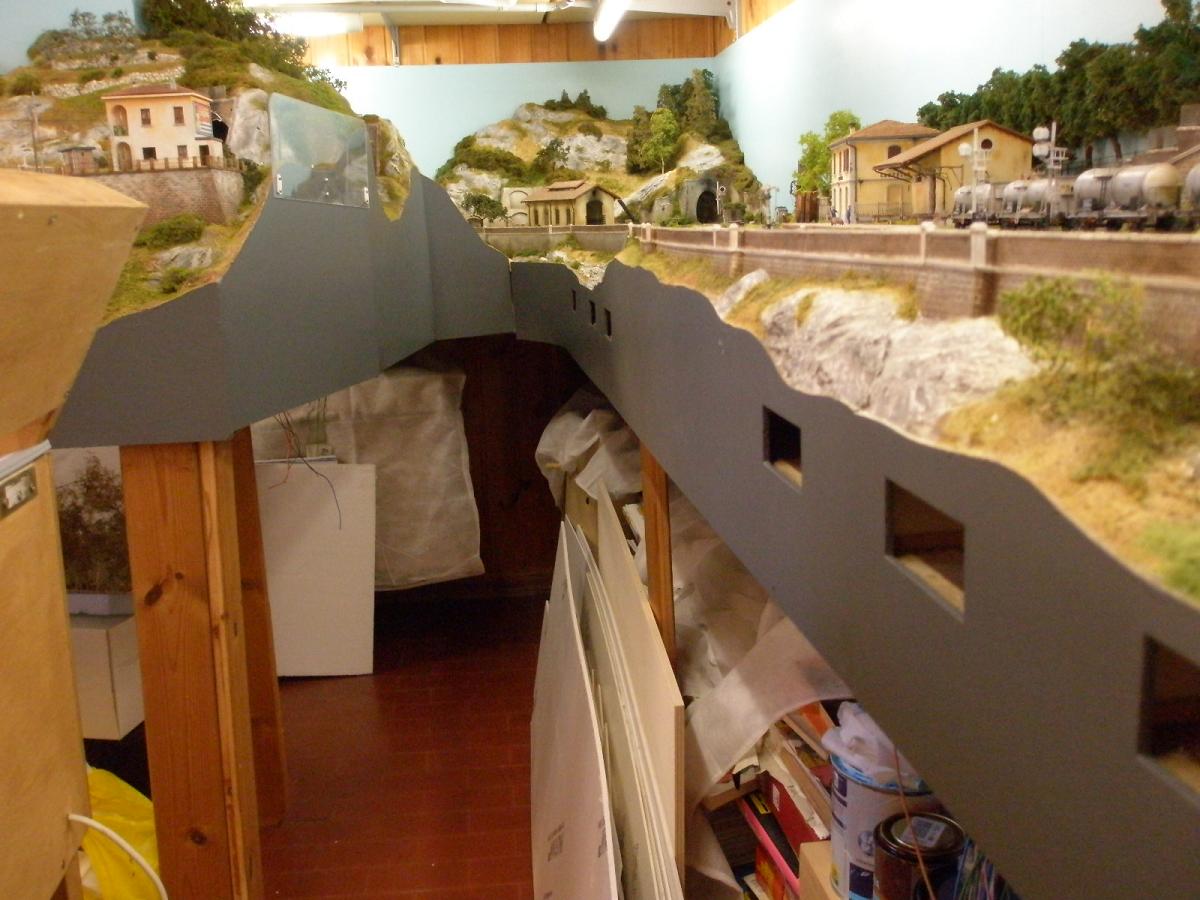

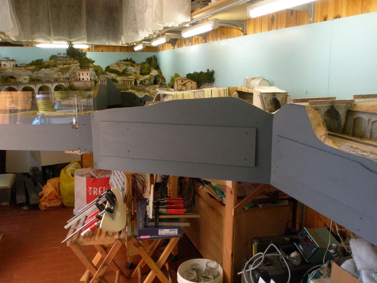

Rifatto il trucco.....con un bel grigio fumo!

Scelta del colore perfetta direi!
Materiale usato per i pannelli? Compensato 6 mm?
