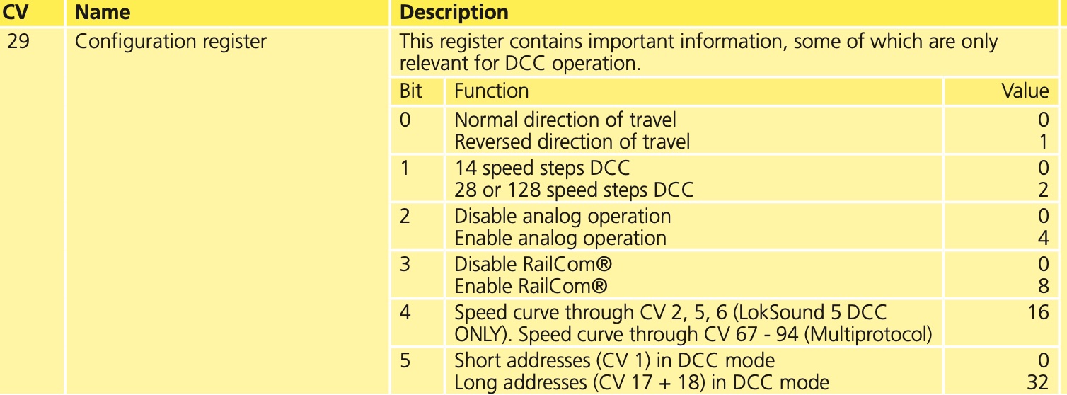

Ho cercato in rete le istruzioni in Inglese del decoder ESU (nella confezione sono in tedesco :( ).
Ecco la mappa per la CV 29:
Per Bit 2 hai ragione tu, la descrizione è diversa dal manuale Trix citato precedentemente. Dovrei quindi lasciare il valore a 0.
Nel mio caso Bit 3 (niente RailCom) va bene che sia 0.
Invece ho un dubbio su Bit 4: dovrei forse inserire il valore 16.
In definitiva CV 29 = 18 (0+2+0+0+16+0) ???
