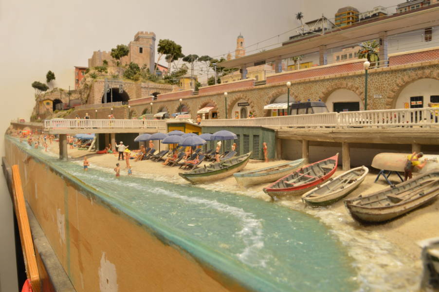

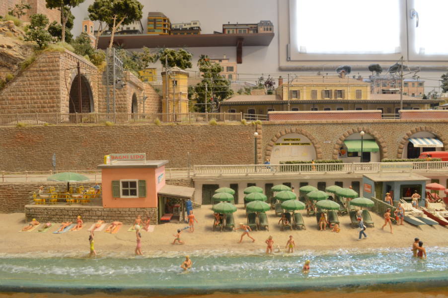

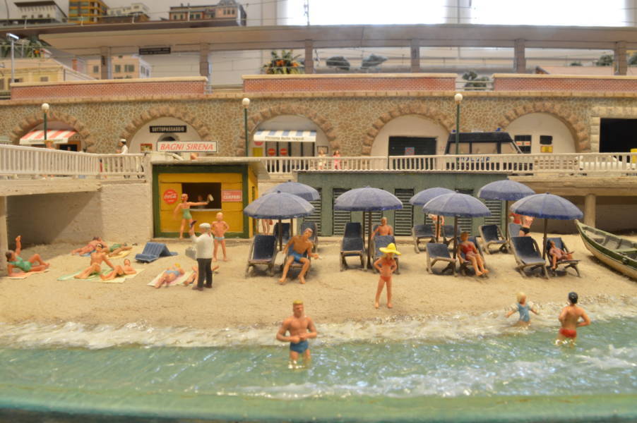

Tra un lavoro e l'altro, finalmente mi sono deciso a migliorare l'aspetto del mare, ho utilizzato del gel trasparente lucido che a differenza del silicone è facilmente lavorabile ed una volta indurito rimane più lucido, è lo stesso sistema che ho adottato sul plastico raccordo cartiera per migliorare l'aspetto del fiume con ottimi risultati.

Bello!Che gel hai usato? :D
 Oggetto del messaggio: Re: PLASTICO: Borgo Ligure
MessaggioInviato: martedì 31 luglio 2018, 7:45
Messaggi: 948
Ce ne sono di varie marche, io mi sono procurato questo:
viewtopic.php?f=7&t=97670
Massimo

Molto bello signor Massimo. Complimenti!
Rende bene l'idea anche quel "velo un po' sabbioso" che sembra emergere come depositato su tutti i particolari (o, è un effetto fotografico?)
MessaggioInviato: martedì 31 luglio 2018, 8:55
Messaggi: 948
Ti ringrazio, l'effetto penso sia dovuto in parte al controluce ed all'illuminazione del locale, ma comunque dona un aspetto vissuto come quello delle vecchie foto a colori degli anni 60'/70'.

Complimenti e....ricomplimenti! Ci sono certi particolari ed in generale l'atmosfera tutta, che se non fosse per la finestra dietro e Pergine su in alto, ti lasciano un attimo interdetto tra la realtà o la fantasia. Il mare poi è incredibile: lo hai reso rale.
