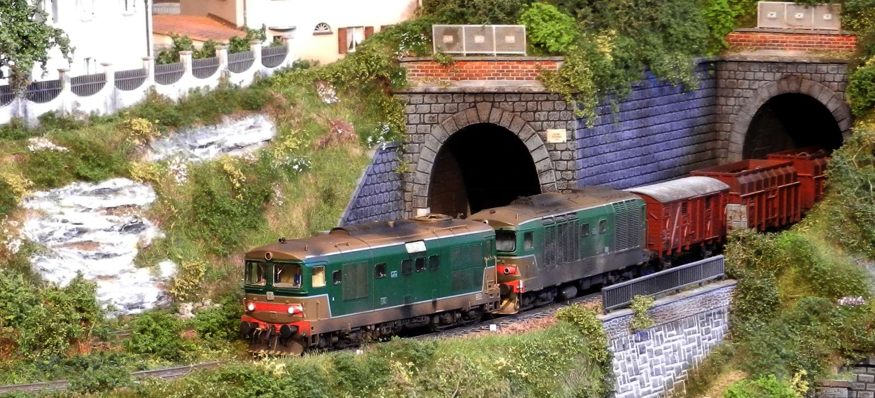

Di Heki ti consiglierei il floor o micro-floor
2024-10-30_103802.jpg [ 128.98 KiB | Osservato 7214 volte ]
e qui puoi vedere come l'ho usato io
2024-10-30_103655.jpg [ 235.77 KiB | Osservato 7214 volte ]
Roberto

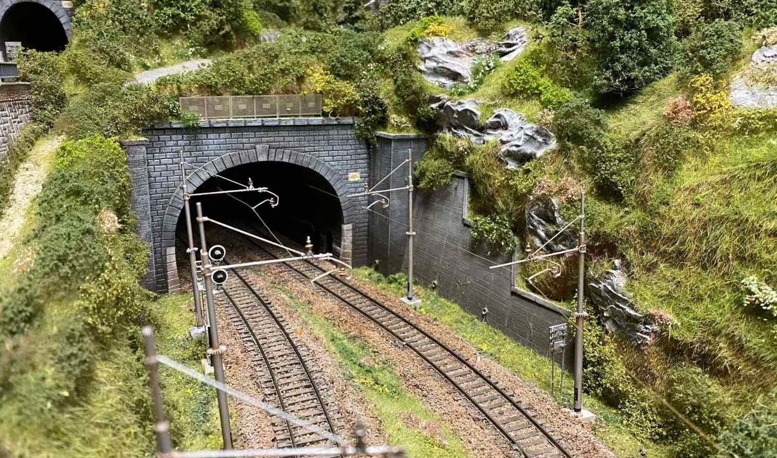

Fausto, quelle reti servono perché nella pianificazione dei lavori è prevista l’elettrificazione di tutta la tratta che collega le due stazioni. I lavori sono in corso e, come aggiornamento, allego una nuova immagine.
Roberto

 Oggetto del messaggio: Re: Plastico Confine Italia Austria
MessaggioInviato: venerdì 1 novembre 2024, 0:30
Messaggi: 2883
Ah, non è finito... :mrgreen: considerando che dall'ambientazione con la vegetazione pressochè perfetta non si capisce. :wink:
Ma non era più agevole realizzare l'elettrificazione prima di terminare l'ambientazione ? :?

MessaggioInviato: venerdì 1 novembre 2024, 1:08
Messaggi: 1817
Secondo me no.
Con la catenaria non si riuscirebbe ad intervenire sulle varie zone del tracciato con la massima libertà. Già i soli pali intralciano, se poi ci aggiungi i fili diventa complicato muovere le mani come sarebbe più comodo.
Io ho preferito fare così. Dopotutto nella maggioranza dai casi si tratta solo di rimuovere il quadrato d’erba o di massicciata dove posare il plinto.
Roberto
