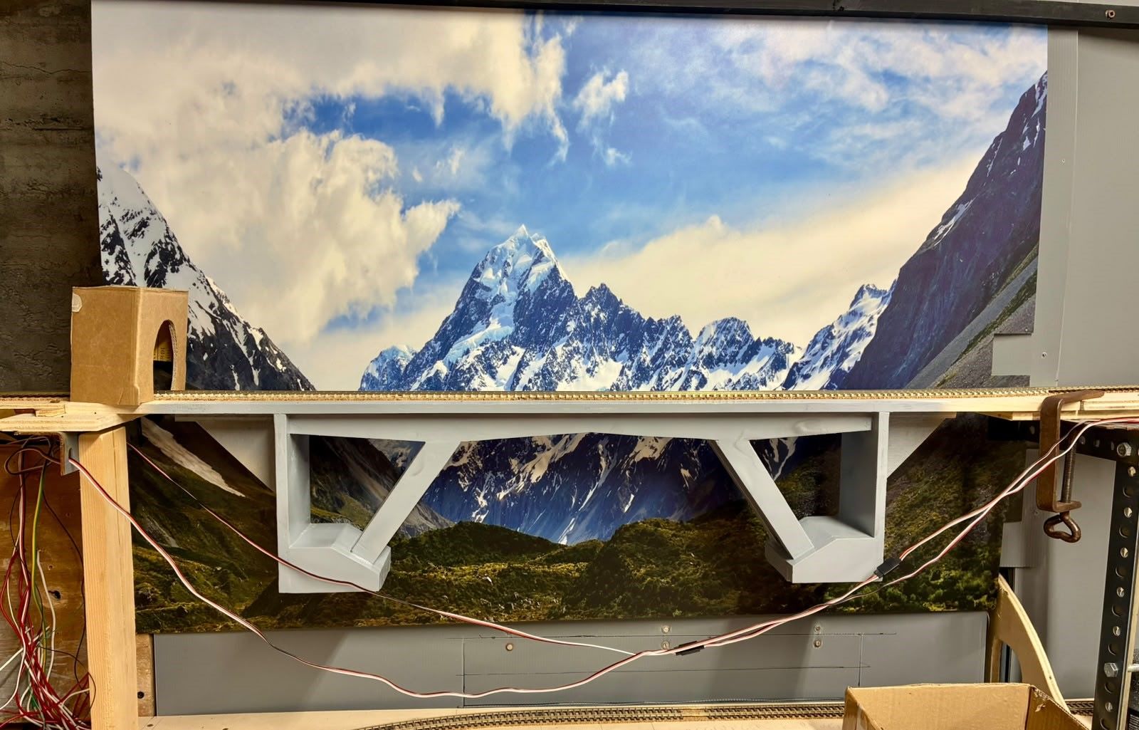

il ponte di Saorge

stessa cosa per il ponte di Saorge , il quale è stato ridotto di alcuni centimetri nelle proporzioni , perchè la misura originale di altezza , male si adattava allo spazio disponibile ;
si è così scelto una riduzione proporzionale per lunghezza ed altezza che fosse gradevole alla vista , pur mantenendo inalterati gli angoli e le forme della struttura .

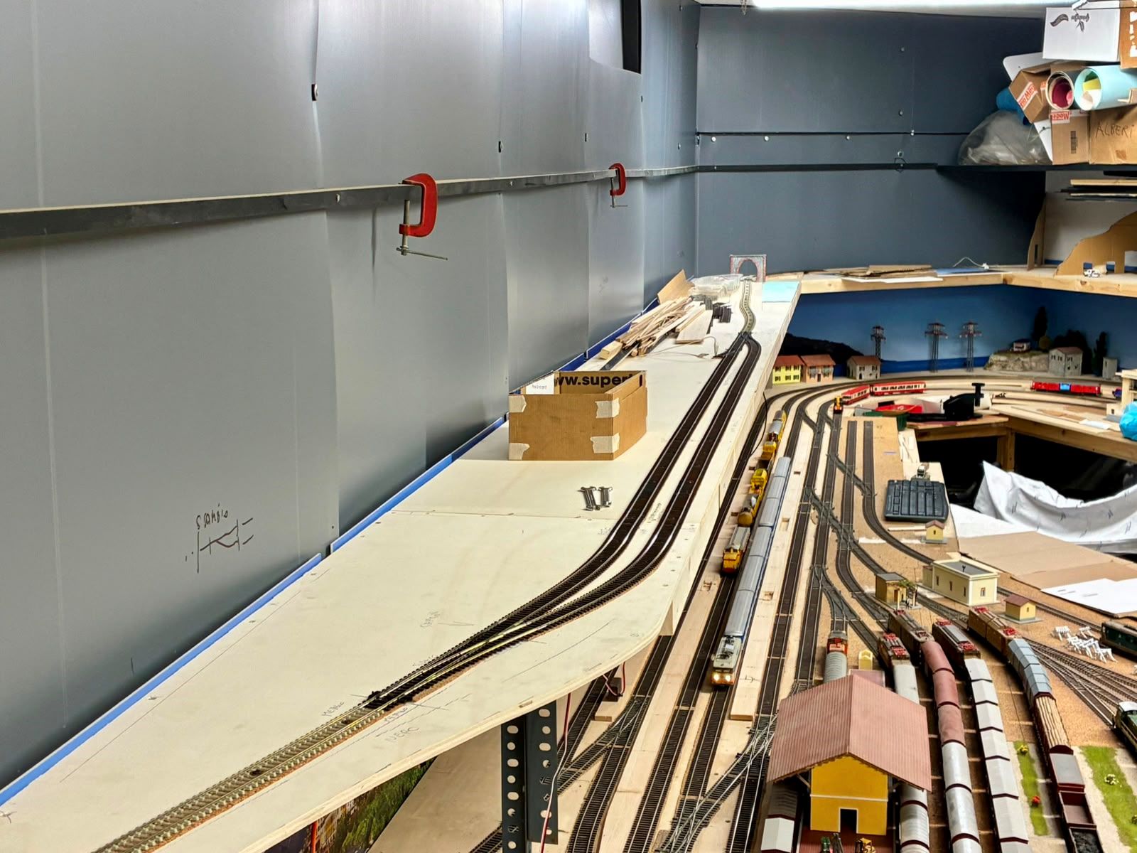

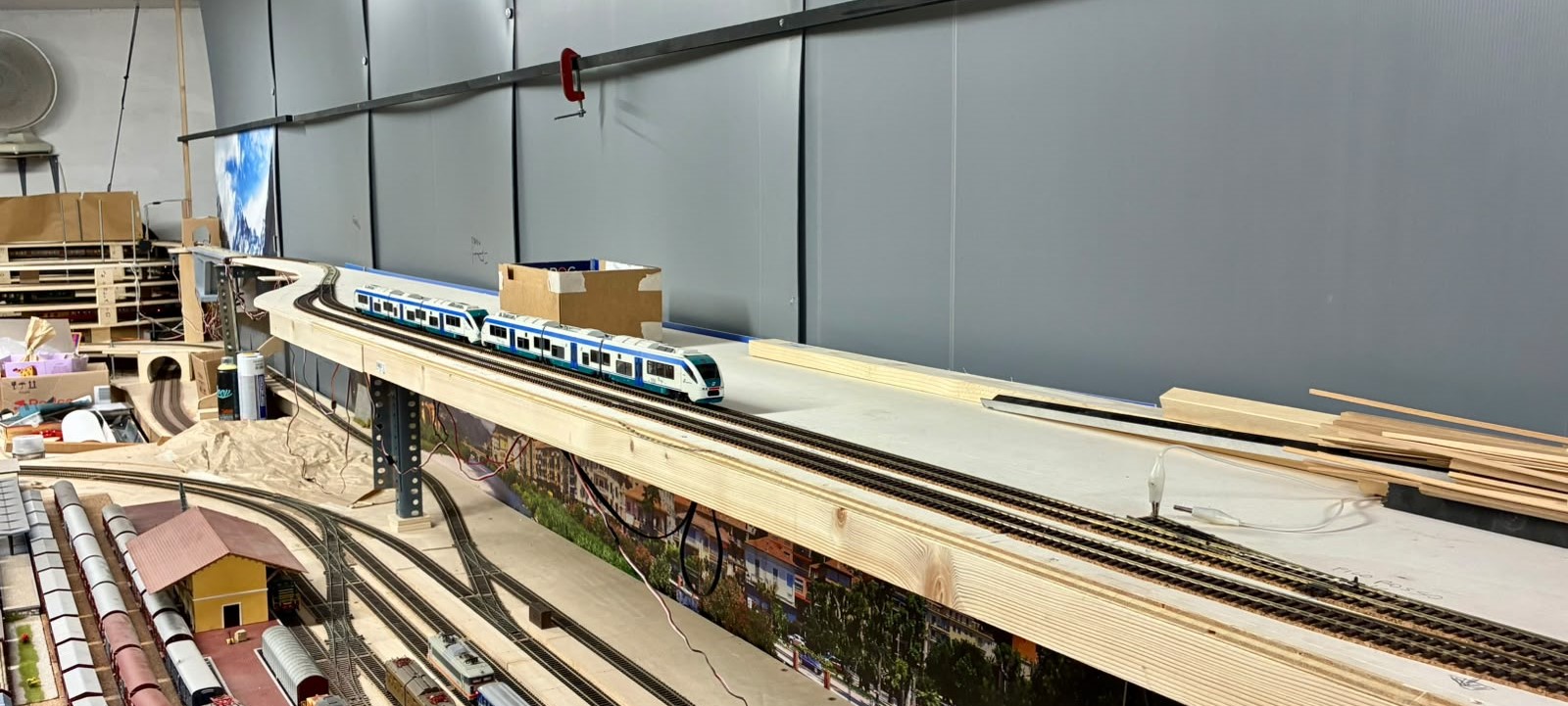

In questi giorni mi sono divertito ad una prima sessione di corse prova , al fine di capire come meglio gestire tutto il percorso ,
che partendo dal 1 binario tronco ( per le automotrici ) e dal 1 binario per i vari treni a materiale ordinario , raggiungono prima l'elicoide ( si vede sul fondo dell'ultima foto ) , la quale presenta subito uno scambio che mi ha permesso di raddoppiare la linea , dedicando il percorso esterno alla salita ed il percorso interno per la discesa dall'anello superiore .
Grazie alla esperienza fatta , stavolta ho ragionato un pò , riuscendo a creare nei 5 piani che compongono l'elicoide ,
ben 7 sezioni di blocco in salita e 6 in discesa , tutte atte a ricevere treni da quasi 2 metri di lunghezza ,
e fungendo così da stazione ombra per i treni dedicati alla linea .
Una volta raggiunta la quota , un altro scambio riporta la linea a singolo binario e circa un metro che sarà in galleria , ecco il ponte di Saorge , ancora allo stato grezzo

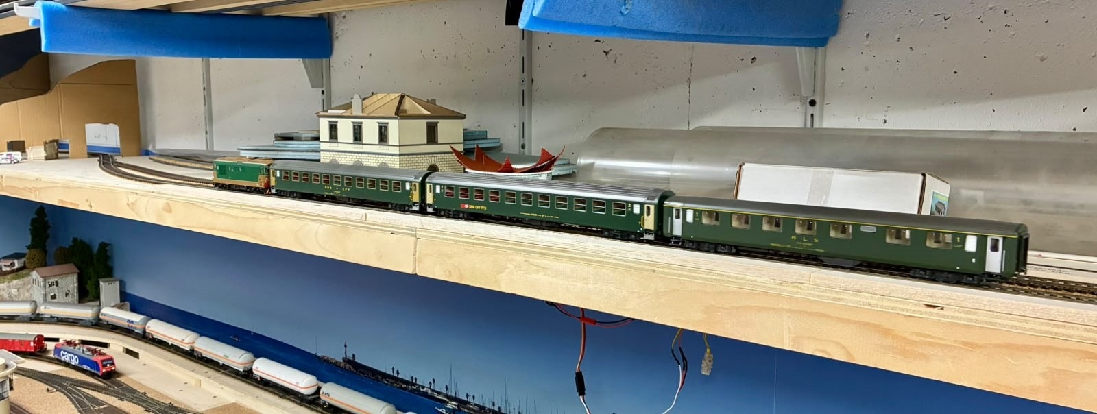

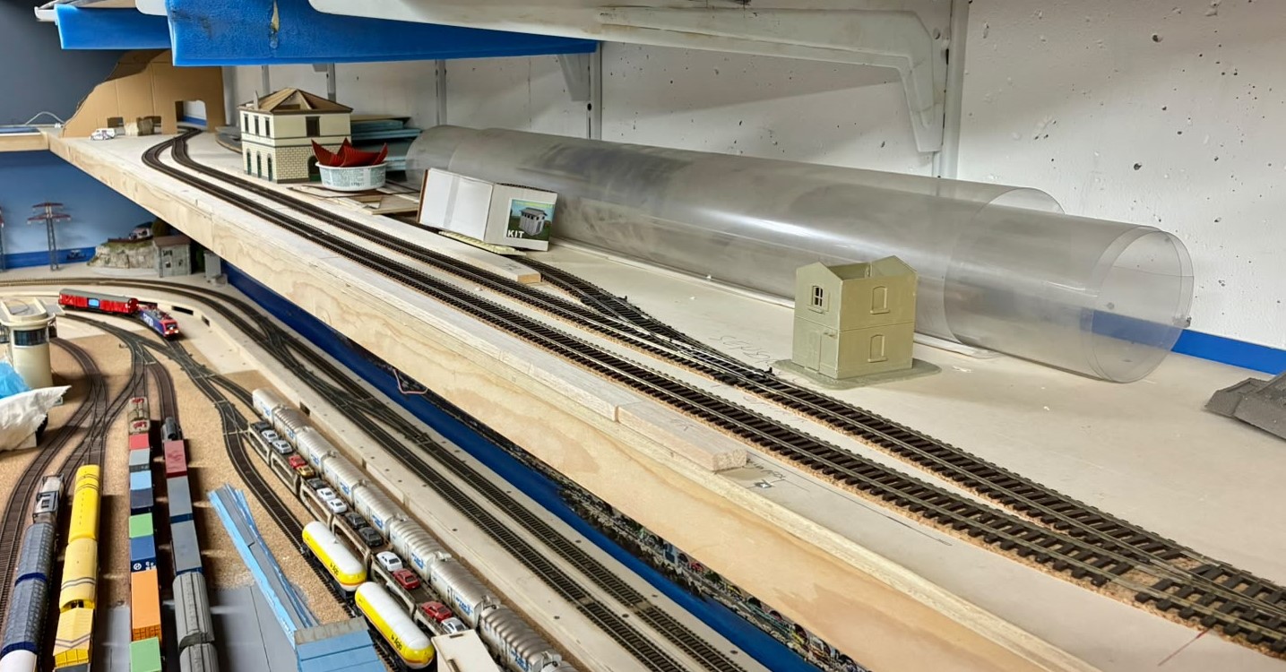

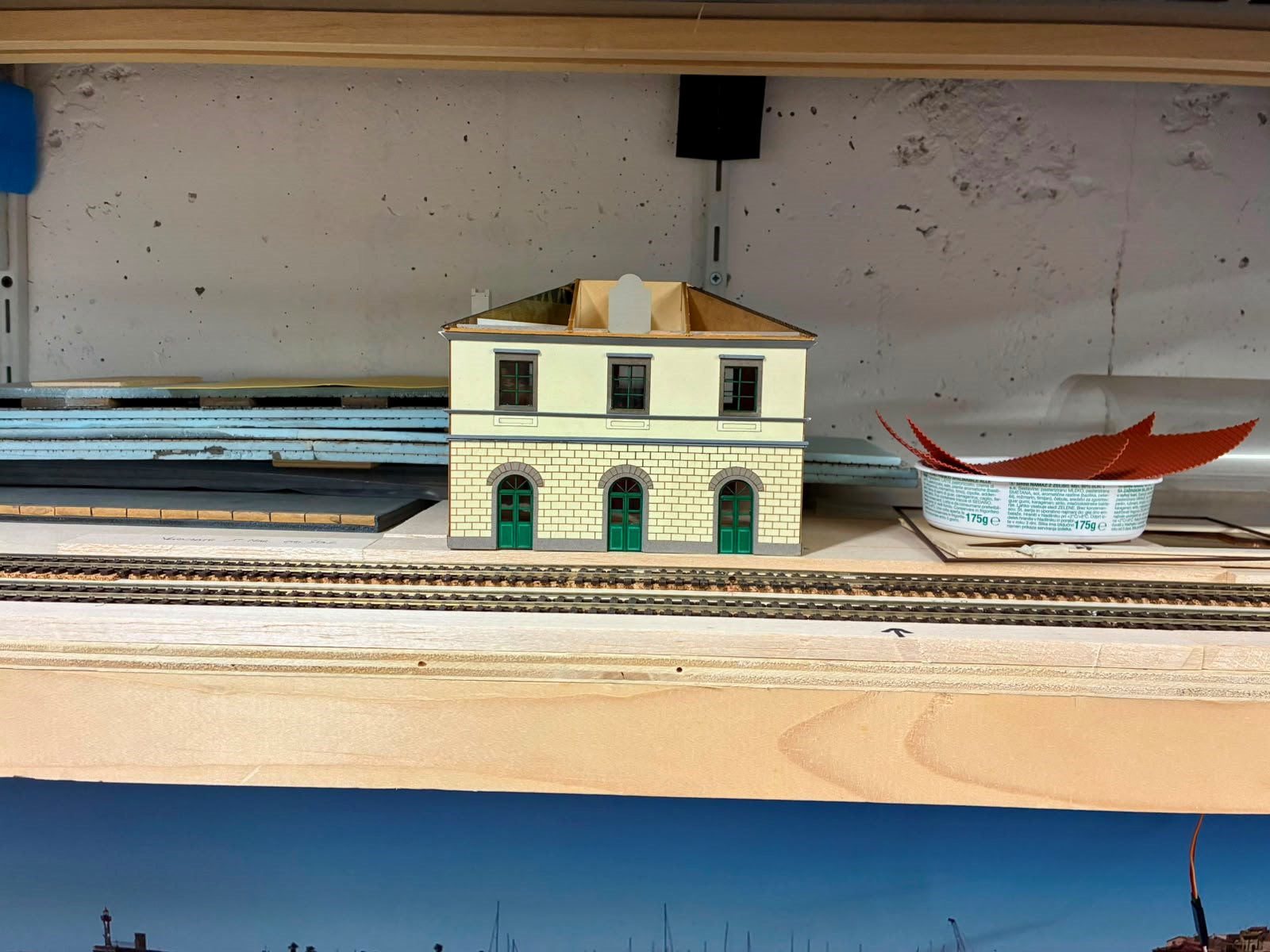

Successivamente incontriamo la stazione di Tenda , con l'edifico solo abbozzato nelle dimensioni , il quale ha la stessa decorazione di quello di Vernante , ma con una finestra in più per ogni lato
286.jpeg [ 267.48 KiB | Osservato 2282 volte ]
287.jpg [ 245.86 KiB | Osservato 2282 volte ]
288.jpg [ 236.87 KiB | Osservato 2282 volte ]

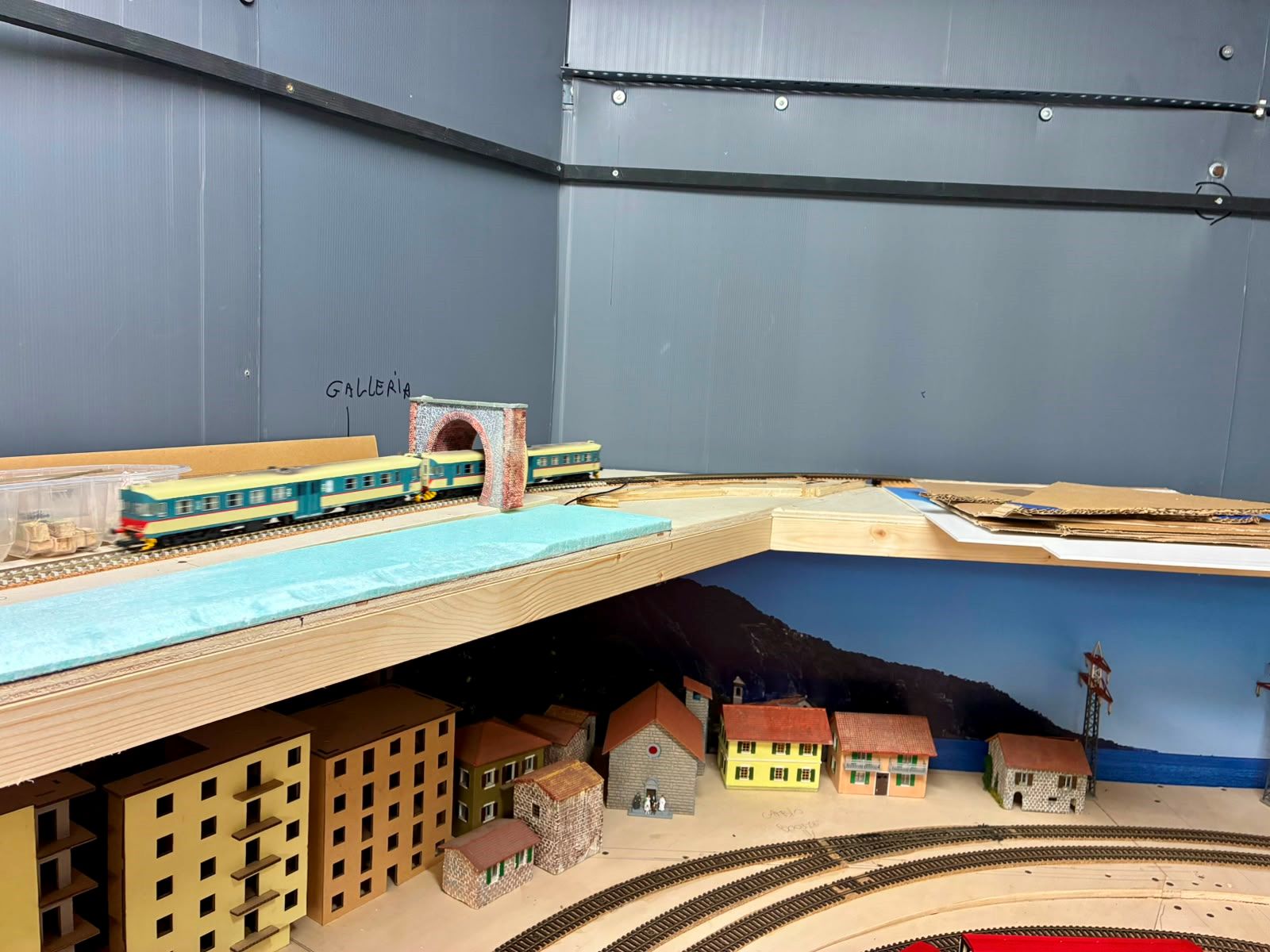

proseguendo , come al vero , la linea subito dopo la stazione inizia una piccola rampa , per entrare nella galleria che conduce a Vernante
289 Tenda dx.jpg [ 221.33 KiB | Osservato 2282 volte ]
290 Vernante sx.jpg [ 205.93 KiB | Osservato 2282 volte ]

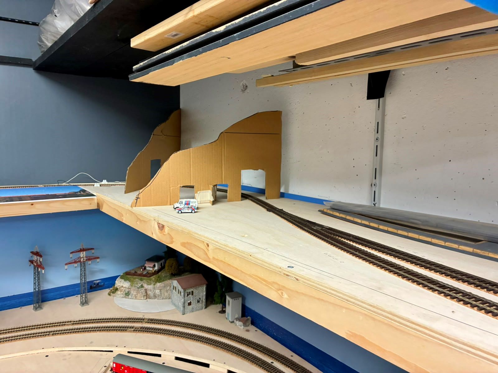

Proseguendo , all'uscita destra per chi guarda , si trova il cappio che riporta inevitabilmente il treno a Vernante , in quanto....
....è finito lo spazio :lol: :lol: :lol:
per il cappio vedrò di aggiungere altre foto , in quanto non è completamente chiuso alla vista , ma presenta due aperture tra portali di galleria ;

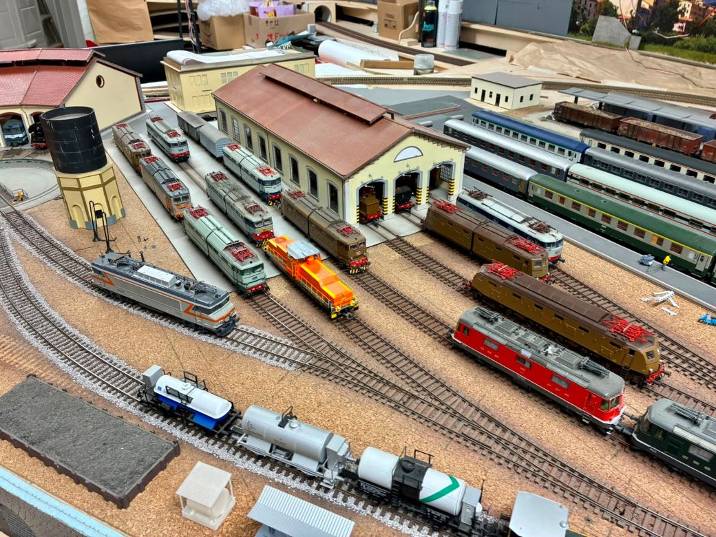

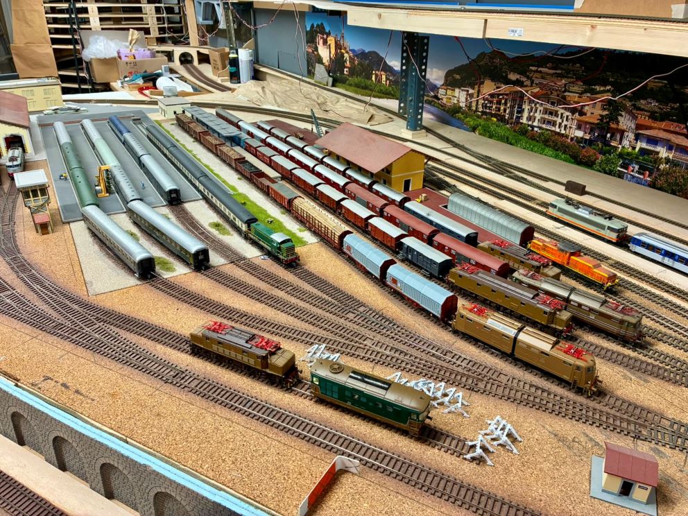

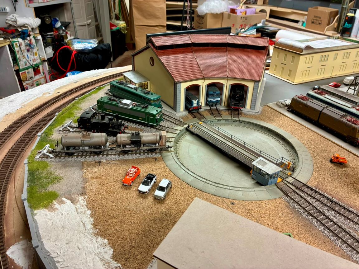

aggiungo qualche foto del deposito locomotive SNCF , quello Fs , del parco lavaggio e del parco merci per i controlli doganali
279.jpg [ 244.38 KiB | Osservato 2282 volte ]
280.jpg [ 236.36 KiB | Osservato 2282 volte ]
281.jpg [ 244.24 KiB | Osservato 2282 volte ]
Come potete vedere il plastico non si evoluto sotto il profilo paesaggistico , in quanto una volta completato il circuito pricipale ,
non ho resistito ad uscire dall'armadio e dalle scatole tutti i miei treni , potendo così vederli correre sulle rotaie , con composizioni sempre ricercate ,le più preciso e reali possibili ;

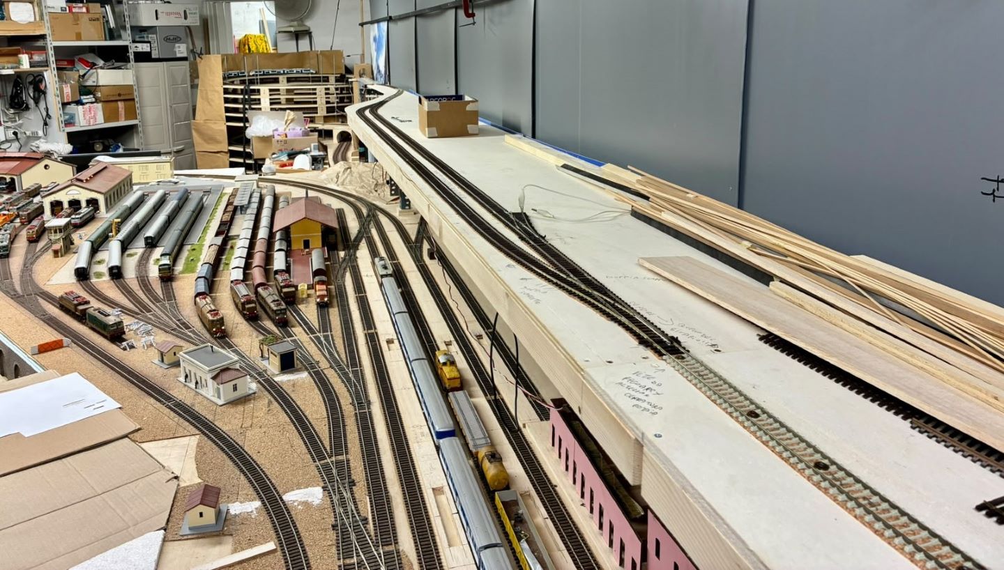

Molto interessante ma dico la mia: quel tratto in uscita della stazione alta,a due binari, della terza foto non potrebbe essere rettilineo evitando quella "serpentina" in 80 cm di binario? Fai le prove con delle vetture da 30 cm e vedi l'effetto.
RF
 Oggetto del messaggio: Re: ..sarà il PLASTICO.... : San Mauro
MessaggioInviato: venerdì 7 agosto 2026, 20:05
Messaggi: 1471
RF
Grazie della osservazione Roberto ;
la foto non rende la giusta misura di quel tratto , al vero è di 2 metri , quella serpentina è molto meno evidente dal vero .
