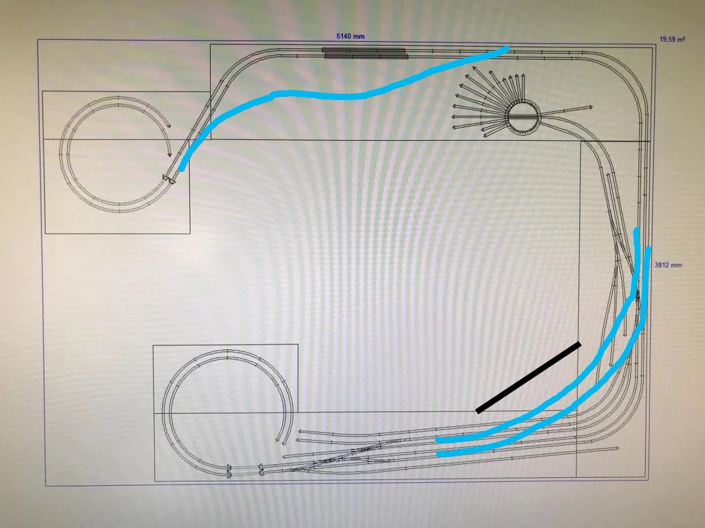

Ciao a tutti vi aggiorno sull’avanzamento plastico, il primo livello con la stazione nascosta è completato, ora sto progettando il secondo livello in vista, posto un prima bozza mi farebbe piacere ricevere qualche feedback correttivo :) grazie!

Ciao visto che hai spazio ti consiglio di rendere più dolce la curva della stazione, ed inoltre, se non hai qualche altro progetto in mente di non tenere completamente rettilinea la linea ma dargli un aspetto più sinuoso...
Fa schifo come disegno ma con il cellulare al volo non riuscivo a fare di meglio...

Altra cosa... Il deposito non mi convince molto come disposizione... Ad una piattaforma girevole di questa importanza aggiungerei da qualche parte un altro fascio di binari per officina, rimessa ecc

Grazie dei consigli. In alto ci viene un fiume con ponte doppio, in effetti si può fare. Sotto devo pensarci..
