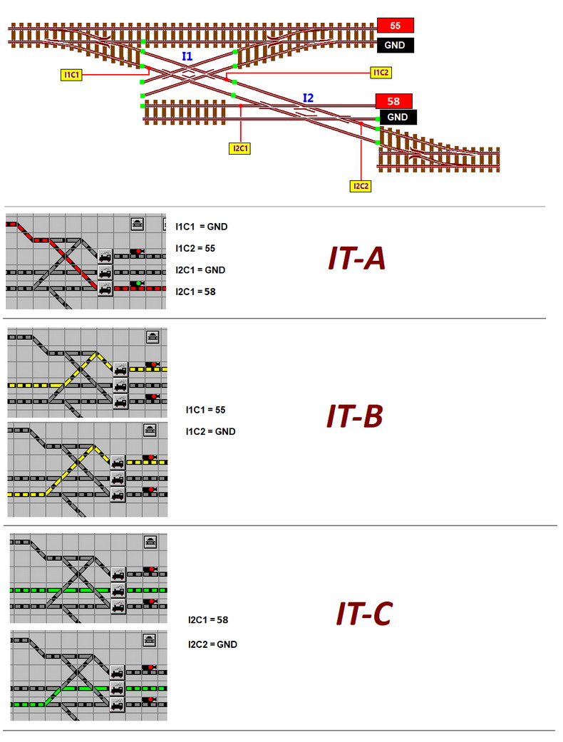

Nel piano schematico, in basso sono riportati dei simboli chiamati B1-B6; S,D.
Questi non sono altro che "pulsanti" ossia: oggetti che se inseriti in un itinerario (durante la fase di programmazione), quando poi si passerà all'esercizio tutte le volte che quell'itinerario verrà formato, su l'uscita del decoder che è stata assegnata a quel pulsante comparirà un impulso.
Nel caso specifico serve per far muovere il trasbordatore verso il binario interessato da quell'itinerario in formazione. La cosa funziona perfettamente, non ha mai fallito un colpo.
Se io programmo altri 3 pulsanti uguali, che chiamo "IT-A, IT-B, IT-C" (in alto) e li inserisco negli itinerari che attraversano uno dei due incroci in questione, posso far apparire un impulso su un'uscita di un decoder, ogni volta che quell'itinerario verrà formato, e sfruttarlo così per polarizzare le rotaie che mi interessano.
Il problema della polarizzazuone delle rotaie riguarda solo i due incroci, tutti gli scambi ed anche l'inglese, hanno i loro contatti di polarizzazione azionati dal proprio motore, quindi non costituiscono nessun problema. Il problema lo hanno gli incroci che, ovviamente, non sono comandati da nessun motore, quindi non hanno il loro contatto.
MessaggioInviato: giovedì 9 agosto 2018, 9:57
Messaggi: 5123
(Segue dalla pag. precedente)
Gli itinerari in questione sono 5, ma solo tre di essi prevedono una polarizzazione diversa dei due incroci.
Il primo che attraversa entrambi gli incroci è quello disegnato in rosso, che assegneremo al pulsante IT-A.
Immaginecome caricare immagini su internet
Il secondo ed il terzo itinerario, disegnati in giallo, attraversano solo l'incrocio "piccolo" e necessitano dello stesso tipo di polarizzazione tra loro. Li assegneremo al pulsante IT-B.
Immagineimage hosting for websites
Immagineupload photos
Il quarto ed il quinto itinerario, disegnati in verde, attraversano l'incrocio "grande" ed anch'essi necessitano di uguali polarizzazioni tra loro. Li assegneremo al pulsante IT-C.
Immagineimage host

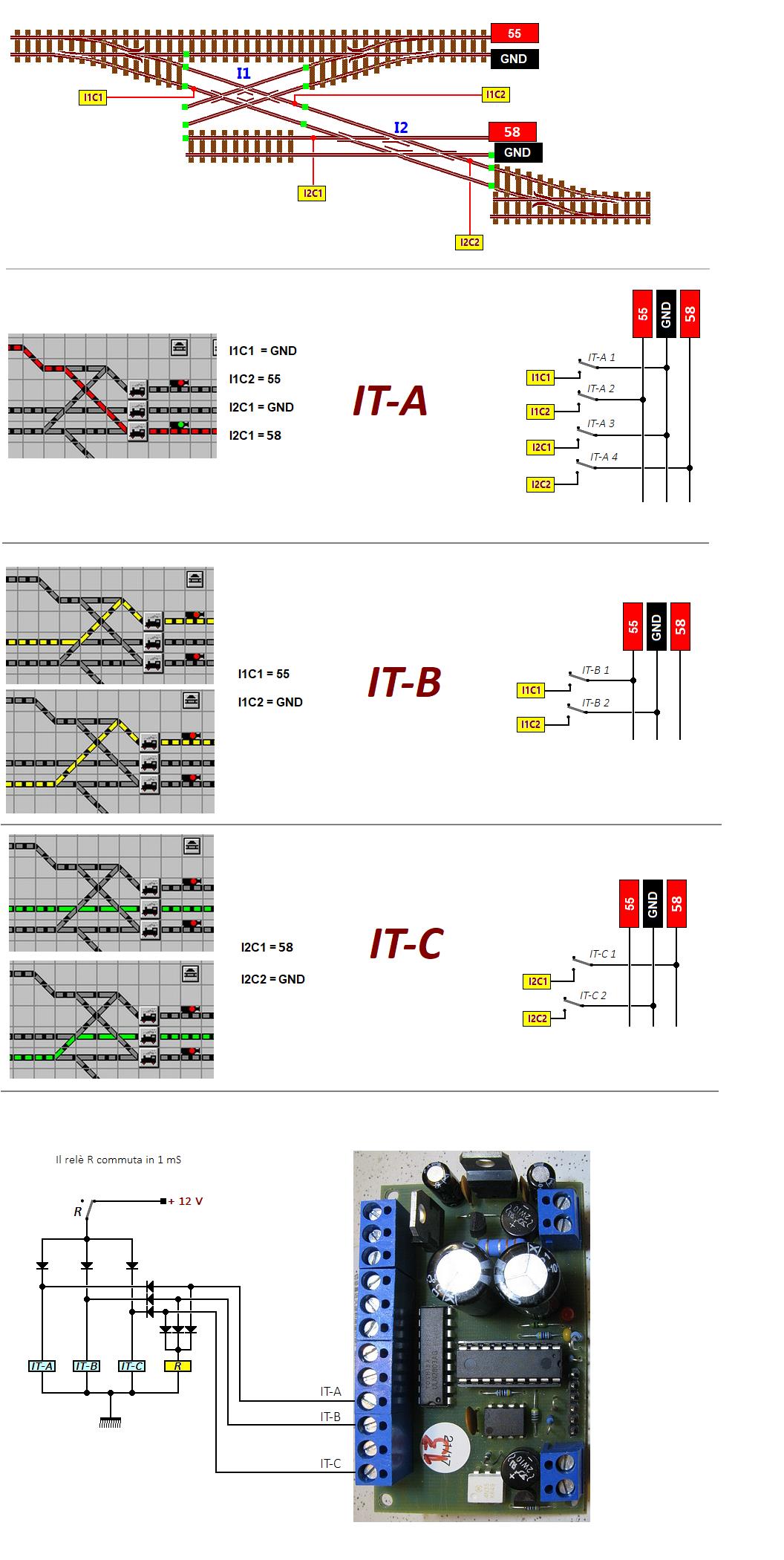

Una specie di tabella della verità:
tracc-corr.jpg [ 143.2 KiB | Osservato 5458 volte ]

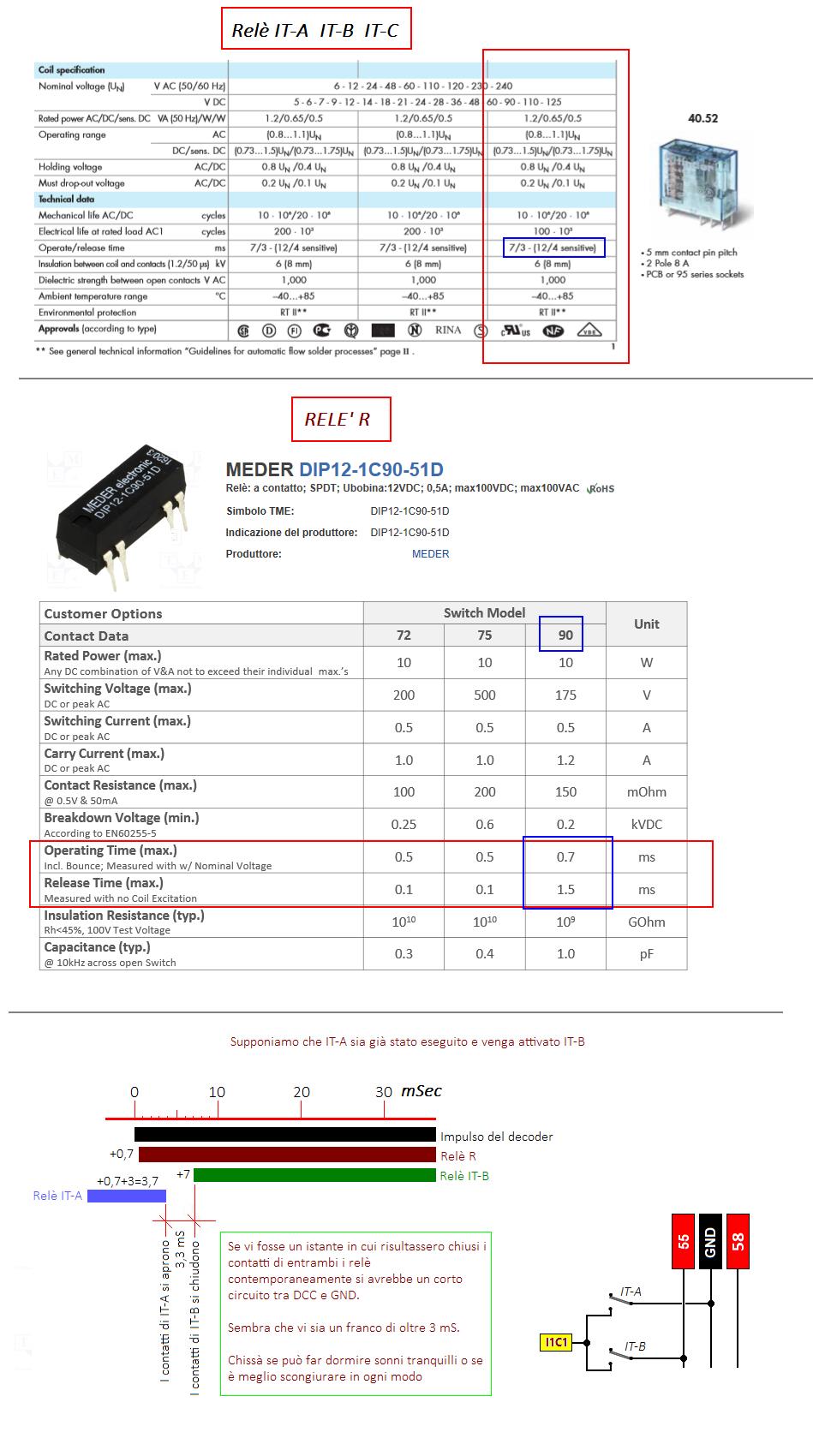

Con il circuito, funzionerà?
rele.JPG [ 230.34 KiB | Osservato 5433 volte ]
MessaggioInviato: venerdì 10 agosto 2018, 10:08
Messaggi: 5123
Così, tanto per chiacchierare…
timing.JPG [ 198.12 KiB | Osservato 5416 volte ]

Messaggi: 5123
Questo lo schema con il mantenimento ai relè e la sostituzione del relè R con velocizzazione attraverso transistors.

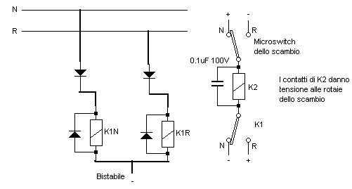

Io non mi fiderei molto dei tempi di commutazione dei relè, possono variare nel tempo, rendendo difficile una diagnosi.
Era lo stesso problema affrontato da capolinea nel suo diorama industriale.
I cuori degli incroci vanno polarizzati coerentemente con la posizione degli scambi.
Il problema maggiore si pone quando tutti gli scambi sono in deviata e si vuole poter fare qualsiasi movimento, per esempio di manovra.
In questo caso io metterei dei sensori di assorbimento, creando dei brevi circuiti di binario in entrata agli incroci.
Mediante l' occupazione di essi piloterei un relè bistabile per ogni incrocio, con funzione di settare la giusta polarità ai cuori.
Nel tuo caso, mi pare un poco più semplice, dato che prima di ogni movimento hai un comando da parte della centralina.

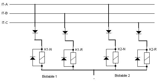

Potresti ancora usare un solo relè bistabile per ogni incrocio, comandato dagli stessi impulsi di itinerario che mostravi :
Rele bistabili per polarizzazione incroci - 1.JPG [ 15.08 KiB | Osservato 5215 volte ]
Due relè bistabili ricordano l' ultima configurazione richiesta.
Se per un istante, due comandi fossero presenti contemporaneamente, varrebbe quello rilasciato per ultimo.
