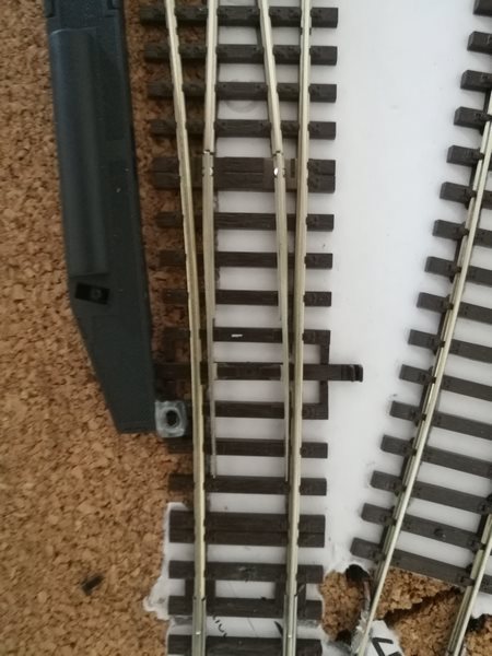

Questa mattina mi sono accorto di avere un problema di svio di carri su di uno scambio roco line; uno degli aghi non aderisce perfettamente alla rotaia ed al passaggio i carri sviano.
Per ragioni di spazio ho utilizzato un motore destro su di uno scambio sinistro.
Qualcuno ha avuto questo tipo di problema e sa darmi qualche indicazione su come risolvere il problema o potrebbe essere un problema dello scambio/motore?
grazie

Ciao, non inorridire.
Dopo aver fatto una attenta verifica che non ci sia qualche "corpo estraneo" che impedisca il completo movimento sino a fine corsa dei due aghi, potrei suggerirti (per averlo sperimentato direttamente) di flettere la parte terminale dell'ago che non si adagia sulla rotaia fissa. Devi solo farlo delicatamente perchè lo spessore dell'ago, in punta, non è tale da consentire interventi violenti. Così facendo, le ruote dei mezzi in circolazione troveranno l'invito giusto e non andranno ad infilarsi in quello che, così come appare chiaramente dalla foto, è il punto di svio.
Una buona serata.

Io in realtà avevo pensato di flettere il listello di metallo del motore. Forse è una modifica più semplice e meno complicata da ritoccare per riportare tutto allo stato di fabbrica.

ciao.
prova a verificare la corsa del meccanismo del motore senza il coperchio del motore stesso. tempo fa mi era capitato che l'ago non completava la corsa perché c'era un pezzettino di plastica all'interno del motore stesso.
(occhio alla molletta che ha una grande propensione a decollare alla volta dell'orbita di saturno)
