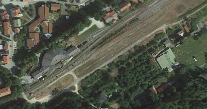

e questo .....Eisenstein confine bavieria - cechia?
Dey bella foto.....se a sinistra ci metti una rotonda anzichè il deposito secondo me ci siamo (per i miei gusti ovviamente)
