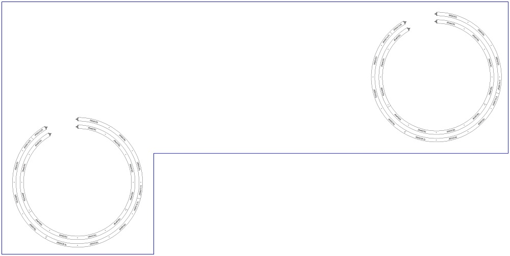

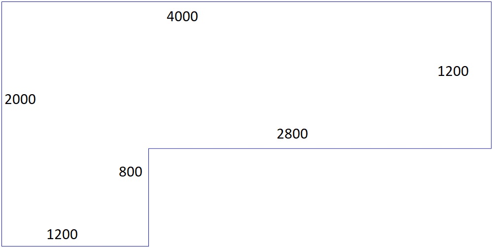

Buonasera,
è il mio primo post in questo splendido forum; vorrei realizzare un plastico ferroviario in una stanza di un appartamento di città, dimensioni di massima 4 x 2 metri (però non è un rettangolo perfetto bensì una L).
Alcune caratteristiche di massima:
- scala H0
- amministrazione FS
- epoca V e VI
- armamento Peco cod. 100
- gestione digitale Roco Multimaus
Detto ciò, mi trovo a scrivere perchè non riesco in nessun modo a buttar giù un progetto che possa piacermi e per cui chiedo la cortesia se ci fosse qualche utente disposto ad aiutarmi con lo sviluppo del tracciato.
Allego, per completezza, due disegni: il primo riporta le quote di massima della struttura e, il secondo, dove ho previsto di piazzare gli elicoidali.
Ringrazio fin da ora tutti coloro che mi daranno una mano.

Ma questa struttura a L, è appoggiata a una o due pareti o è nel mezzo della stanza?
Nel secondo caso perché non usare direttamente una pianta rettangolare?
Nel primo rischi di avere ampi settori del plastico difficilmente raggiungibili
alb

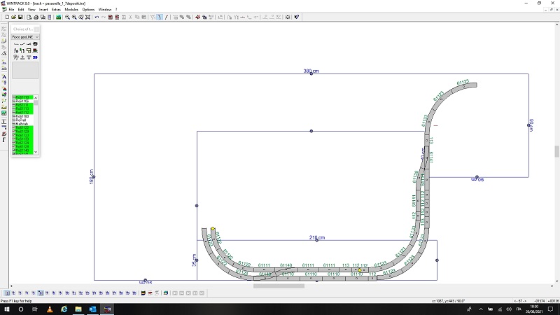

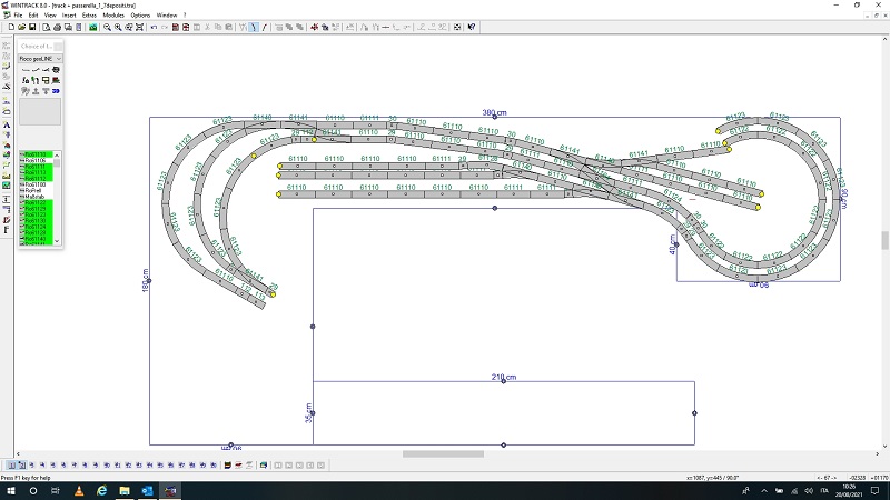

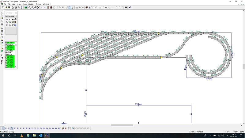

Ciao, il mio "tracciato" è uguale a questo (bada bene, non ho detto plastico perché è completamente funzionante in digitale, ma non ho tempo,risorse e capacità per fare il paesaggio) .
Non ci crederai ma la mia stanza (cantina) ha misure 190cm per 410cm.
Ed ho messo le elicoidali autocostruite proprio dove le hai messe tu.
Ergo mi chiedo se tu non sia un mio alterego. :shock:
:lol: :lol: :lol:

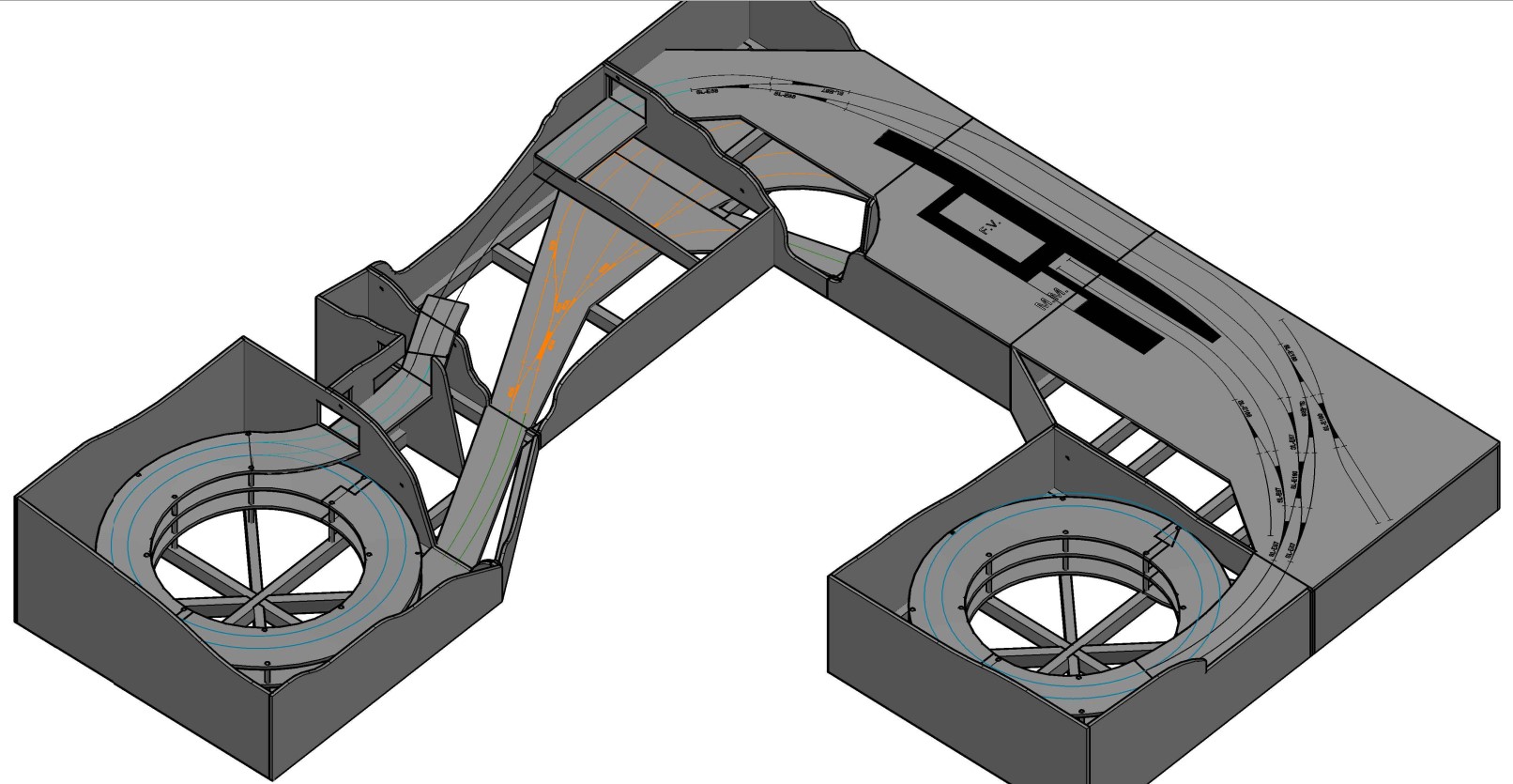

Non so se può essere di aiuto.. questo è un progetto fatto qualche anno fa basato sostanzialmente su due elicoidali come quelli che hai disegnato

Provo ad allegare il mio progetto a titolo di esempio.
Consiglio tuttavia di provare a disegnare qualcosa che possa piacerti , nel caso volessi vedere il mio dal vivo , fammi sapere tramite MP se abiti in zona o ti capita di passare.
E' un vecchio progetto , da allora ho cambiato le elicoidali utilizzando i RocoLine senza massicciata R4 ed R3 (481 e 431 circa....) , la stazione di base è leggermente cambiata in alcuni scambi per permettere due treni girare in simultanea su due tracciati separati sfruttando le due elicoidali.
Elicoidali autocostruite risparmiando un sacco di soldi.
Le misure della stanza sono in realtà 185cm per 405cm e quindi i binari sono stati leggermente allungati, come le elicoidali che sono salite di diametro rispetto ai GeoLine rppresentati in disegno (come dicevo sono passato ai RocoLine per le sole elicoidali) .
Come vedi c'é anche una passerella a 180cm di altezza circa (nella sezione e sullo stesso piano della STAZIONE NASCOSTA facilmente occultabile con uno sfondo appena dietro tale passerella) .
Tale passerella è quella rappresentata orizzontalmente.
Al terzo piano , poco più in alto , solo una spira ho messo un piano supportato da un paio di portamensola dove ho messo una stazione secondaria , atta al passaggio di treni e per aumentare le possibilità. E' leggermente troppo in alto per renderla "da plastico" , ma avendo la porta di ingresso in cantina in basso a destra nei disegni (l'ho messo in cantina il tracciato) mi serviva il passaggio delle persone "sotto" l'altra passerella (quella disegnata verticalmente) che ricollega il 3 piano all'elicoidale di destra che ridiscende.
Tutto il tracciato è digitale con sensori di presenza s88 , scambi digitali , semafori digitali , marmotte e comandati da Ecos2 e Traincontroller (in realtà sono fermo ad imparare TrainController) ma con la Ecos i miei due bimbi possono far girare manualmente ciò che vogliono sfruttando le due piste separate.
Chiaramente la stazione principale è ad altezza occhio umano (bellissimo non vedere sempre solo i tetti dei rotabili) , mentre le altre sono leggermente più scomode.
Ultima nota , all'interno dell'elicoidale di destra ho inserito una piattaforma Roco comandata digitalmente con qualche tronchino per lasciare in parata qualche loco in più senza carri e poterla richiamare all'occorrenza.
Chiaramente il mio è titolo di esempio , ma la stanza sembra la mia!!!! :lol:
Commento file: Questa è la stazione di base posta a 120cm dal pavimento.
base.jpg [ 80.42 KiB | Osservato 7631 volte ]
Commento file: Queste sono le due elicoidali che salgono
elic.jpg [ 64.24 KiB | Osservato 7631 volte ]
Commento file: Questo è il deposito secondo piano (leggi --> stazione nascosta) sui 60cm dal piano stazione di base.
deposito 2nd piano.jpg [ 78.55 KiB | Osservato 7631 volte ]
Commento file: Elicoidali che proseguono al terzo piano (in realtà solo una prosegue , la più interna).
Commento file: Questo è il 3 piano dalla parte opposta della stanza con due mensole , a 200cm di altezza.
piano rialzato.jpg [ 56.09 KiB | Osservato 7631 volte ]

Sarebbe utile avere le misure della stanza e la posizione di porta, eventuali finestre, caloriferi…
Come detto giustamente da alb, un plastico profondo 120 cm è problematico se ci si può lavorare da un solo lato…
Per quanto riguarda la scelta dell’armamento perche’ codice 100? Hai forse vecchi rotabili?

Concordo in pieno
Nel mio caso non ci sono finestre e il tracciato è posto sui classici scaffali in ferro da cantina, profondi 50/60cm.
Ho ovviamente sostituito i pannelli in ferro interessati con il multistrato di legno da 20mm e rivestito da sughero di 3mm.
Riesco ad arrivare a pulire tutti i binari, agevolmente .
Tranne nell'elicoidale dove si da un po' fatica ...
alb
È appoggiata su due pareti, quelle dei due lati maggiori della L (4000 e 2000 mm)
Grazie, ne trarrò ispirazione
