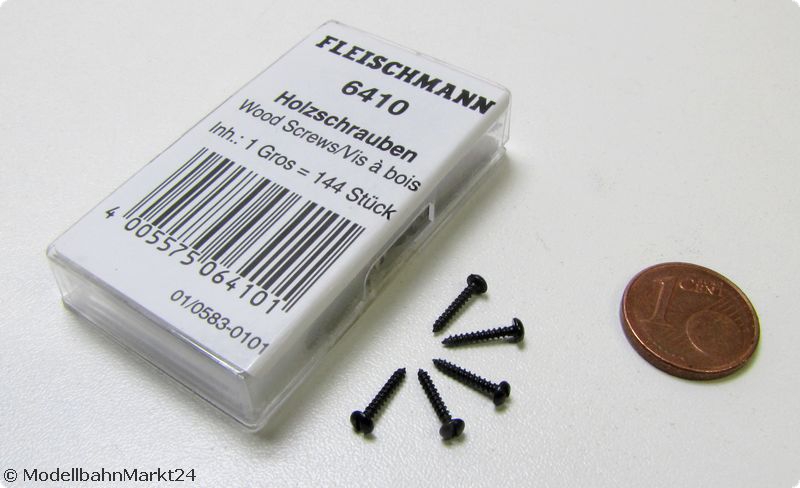

Chi mi può dare informazioni ed una mano per i seguenti motivi?
Sto mettendo a punto un circuito con binari Fleishmann HO con massicciata.
1-Posso disporre di una tavola di panforte (quindi durissimo legno) e vorrei poter fissare i binari ma nessun chiodino riesce a infilarsi nel legno. Come potrei fissare il tutto?

Non so come sia fatto quel tipo di binario,Ma se li vuoi chiodare presumo abbiano dei fori,Se e proprio duro il legname usa una punta della dimensione adatta( diametro inferiore al diametro dei chiodi che userai )e con il trapanino fori,se invece i binari non hanno dei forellini,li fai tu alla bisogna,e trapani massicciata e legno insieme,chiodandoli immediatamente uno per uno,altrimenti i buchi sul legno non li trovi piu.

I binari hanno dei forellini e Fleischmann prevede delle apposite viti da legno (Art. 6410).
La testa della vite rimane un filo visibile (ma è nera e le traversine sono marrone scuro).
Certo il panforte non è un materiale consigliato per i plastici...
Io usai compensato multistrato e le viti si avvitavano senza sforzi particolari.

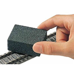

Per la pulizia io uso la gomma Fleischmann (Art. 6595) ma immagino vadano bene anche quelle di altri marchi...

ciao, per pulire i binari, oltre la solita "saponetta" Roco (o similari, anche lo sgommatutto che si trova nei negozi di casalinghi) o il carro puliscibinari sempre Roco e quello da poco uscito della Piko, questo prodotto funziona molto bene ed è utile anche per la pulizia delle ruote e per ottenere il fumo.
