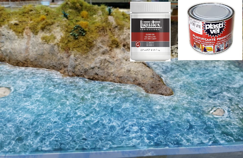

 Oggetto del messaggio: Re: Parere su fondale marino...
MessaggioInviato: giovedì 20 febbraio 2020, 22:50
Grazie mille...
Ho increspato un pò la superficie del mare...
mare model.jpg [ 164.2 KiB | Osservato 7594 volte ]

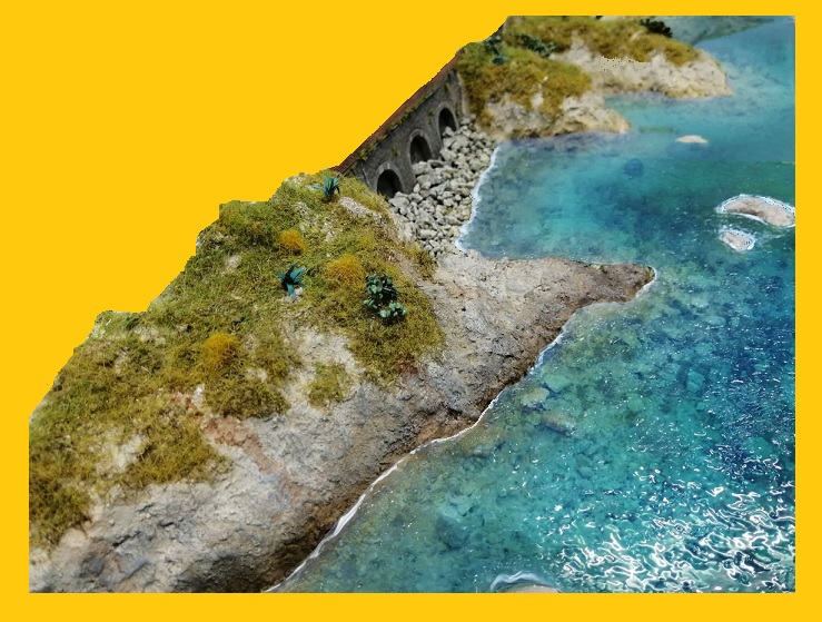

 Oggetto del messaggio: Re: Parere su fondale marino...E ALTRI CONSIGLI!!!
MessaggioInviato: mercoledì 26 febbraio 2020, 11:18
Ho bisogno di altri consigli :cry: :cry: :cry:
Purtroppo o per fortuna :lol: sto realizzando un plastico di ben 10 metri (anche più) e lavorando di fantasia cambio spesso idee :roll: .Vabbè l'importante è giocare e divertirsi. :wink:
Sono qui a chiedervi...Spiaggette si/spiaggette no?
Meglio la costa con più spiaggia oppure meglio senza?
Grazie a tutti quelli che vorranno aiutarmi a decidere :)
PS:Il plastico è tutto sotto sopra con molta roba posticcia che andrà successivamente rimpiazzata con roba "seria".Ancora è tutto provvisorio reso leggermente presentabile con qualche ritocco grafico fatto al PC.
spiaggia.jpg [ 221.2 KiB | Osservato 7221 volte ]
MessaggioInviato: mercoledì 26 febbraio 2020, 11:36
Messaggi: 812
Località: Como
Ciao Axel, se fosse per me il manufatto, sceglierei la seconda foto.
Un saluto e complimenti
Alberto
MessaggioInviato: mercoledì 26 febbraio 2020, 11:39
Nome: Santino Toscano
Messaggi: 1972
Ciao Axel ... le due soluzioni proposte sono entrambe belle e realistiche (ovvero possibili nella realtà sia per intervento naturale che umano) ergo ci stanno.
Il problema nella formazione delle spiagge potrebbe essere un altro ovvero la possibilità di accesso (*) alle stesse che, da quel che vedo, puo avvenire solo via mare e, tra l'altro, non mi sembrano piccole spiagge (a parte l'ultima a dx dell'immagine che personalmente eliminerei).
(*) per esperienza personale, in Calabria (almeno dalle mie parti) l'accesso alla spiaggia non è poi così importante se c'era da attraversare i binari ... si attraversavano :wink: , se c'era da passare tra i fichi d'india ... si passava :wink: . Insomma l'importante era andare al Mare :lol:
Buon lavoro
Santino
MessaggioInviato: mercoledì 26 febbraio 2020, 11:40
Alberto
Ciao Carissimo Alberto!
Quindi senza spiaggia.Grazie!
