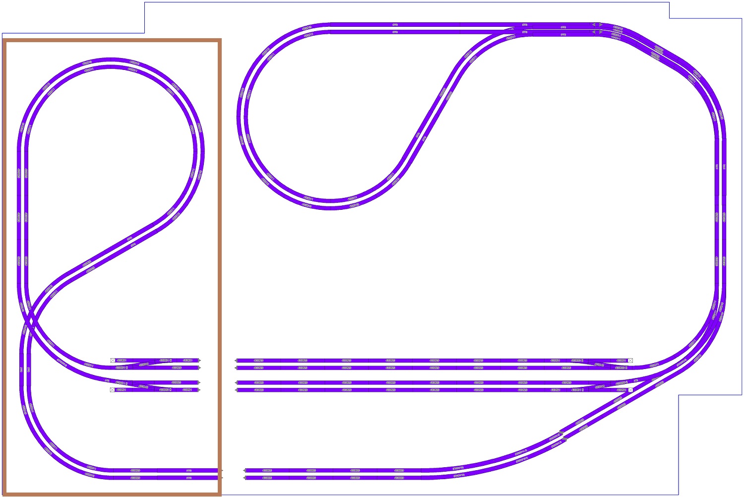

Apro questa discussione per chiedere consigli in merito alle intemperie che affligono il mio impianto (e non credo di essere il solo).
Realizzato su soppalco lungo le pareti di un garage condominiale, grossomodo un 5 x 4 metri, proprio per via della posizione rialzata (al di sotto ho la mia autovettura) ho un bruttissimo presentimento in merito al futuro prossimo del tracciato: polvere in primis ed umidità in secundis - non ho nessuna esperienza con il plastico in ambienti "ostili".
Nel locale c'è un discreto ricircolo d'aria, che aiuta a tenere a livelli non catastrofici il tasso di umidità.
Come sistema di binari ho adottato il Lima/Rivarossi in codice 83 in quanto nel corso degli anni ho accumulato via via sempre più materiale. Con questo binario non ho mai avuto problemi a livello di captazione della corrente e la lega del profilato mi sembra davvero ottima ma, come dicevo, ho sempre avuto tutto in appartamento.
Il sistema di gestione dell'impianto, visto la banalità dello stesso, è in analogico ma in futuro (soldi e tempo permettendo) vorrei passare al digitale.
Pareri e consigli da parte di chi ha esperienza con impianti in garage?

marco_58 ha scritto:
Per la polvere del garage dove metti anche l'auto hai poco da fare: te la tieni e te la togli spesso, per limitarne i danni non devi fare il paesaggio.
Al momento solo il tracciato con i binari e, forse, la linea aerea. Volevo prendermi tempo per testare come si comporta il sistema per almeno un paio di mesi, sopratutto ora che ci avviciniamo al caldo torrido estivo.
Per umidita e escursioni termiche, la differenza la fanno i materiali e il loro modo di utilizzo: legno compensato di qualità verniciato fin dove possibile (meglio impregnato prima), quindi costruzione a moduli non più lunghi di 1,5 m e giuntati in modo elastico (esempio mettendo una molla nelle viti di unione).
Trattandosi di un soppalco che corre lungo le pareti di tutto il garage e che ha una profondità regolare di circa 80 cm - fatto salvo le due zone con le rampe curvilinee - pensavo di realizzarlo come unione di due strutture: una prima parte fissa realizzata con gli stessi dettami dei grandi impianti "terrestri" non modulari ed una seconda, più piccola, amovibile in modo che riesca ad alzare/abbassare la basculante quando non sto giocando con i treni (disegno allegato).
Il mio garage è interrato sotto al condominio e non al giardino per cui con le escursioni sono in una botta di ferro e non dovrei avere grossi fenomeni di dilatazione termica.
Impianto 6.jpg [ 238.82 KiB | Osservato 3927 volte ]

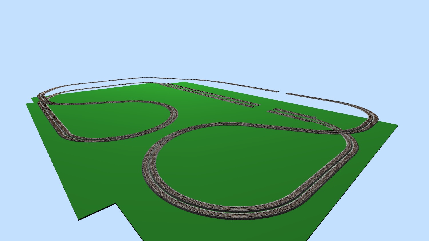

Anatomia dell'impianto
Impianto 6_1.jpg [ 139.83 KiB | Osservato 3926 volte ]
