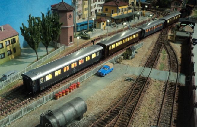

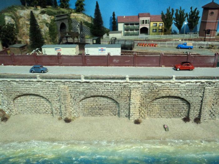

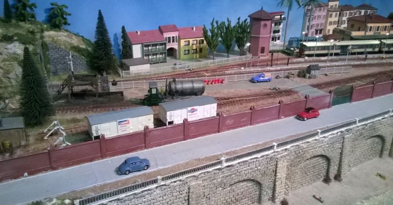

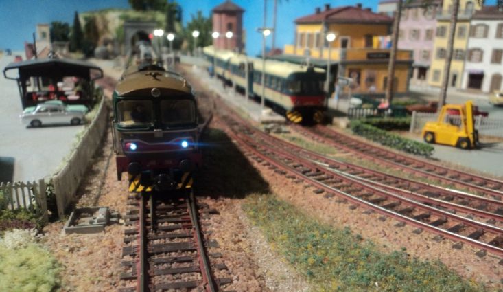

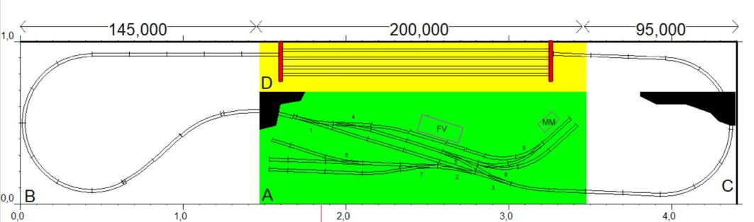

ho finalmente fatto qualche foto al plastico praticamente terminato e funzionante.
si compone di 4 parti smontabili come da schema, il plastirama arredato centrale, e 3 sezioni "tecniche" di cui una coulisse manuale posteriore a 4 binari.
La stazione è in diagonale per sfruttare al massimo lo spazio a disposizione, rappresentando una ipotetica località di mare è presente una piccola porzione di spiaggia, mentre il paese posteriormente è appena accennato.
il funzionamento è completamente digitale tramite multimaus ROCO, con gli scambi mossi da servocomandi sottoplancia.

Bel lavoro!
Complimenti, dettagliato in ogni particolare, gli scambi, la massicciata (ne hai usata una con bella tonalità e resa finale), la carbonaia ecc.
Peccato a mio avviso che il primo binario debba per forza finire nello scalo merci e non sia collegato alla linea di transito come il secondo, ma è un mio modesto parere dettato forse più dal gusto personale che da altro.
Bello davvero il tutto.
Massimo.

ciao, complimenti mi piace molto! deve essere anche particolarmente "giocabile" con manovre e cambi di treni.... :D

Grazie, il tracciato è stato frutto di ripensamenti e compromessi dato lo spazio limitato; il primo binario, anche se non collegato direttamente alla linea, mi permette di gestire una coppia di littorine che simulando un traffico locale possono permettersi qualche manovra ... e grazie alla coulisse nascosta, pur essendo una stazione modesta, riesco a variare il traffico, sia in transito che in fermata, oltre ad una certa varietà di manovre merci grazie ai tronchini ed al magazzino :D
Roberto

Molto bello! In poco spazio hai saputo ricreare un bello scenario! Peccato per le curve forse un po' strette, anche se sono il primo a dire che in pochi cm sono quasi per forza necessarie!
Forse ci sarebbe stato il doppio binario nella linea :)
Ben fattto comunque!
Ludovico
 Oggetto del messaggio: Re: PLASTICO: diorama di Rivacorta
MessaggioInviato: martedì 22 luglio 2014, 8:18
Iscritto il: giovedì 23 luglio 2009, 7:29
Messaggi: 242
Ciao, le curve sono R3 ROCO, adatte a far circolare tutti i rotasbili in mio possesso, sono tenute "fuori scena" in quanto fanno parte dei moduli tecnici per poter operare ma non sono arredate, l'unica parte arredata è il diorama centrale che inizia e finisce con le due gallerie ...
il doppio binario, nello spazio disponibile, proprio non ci sarebbe stato :(

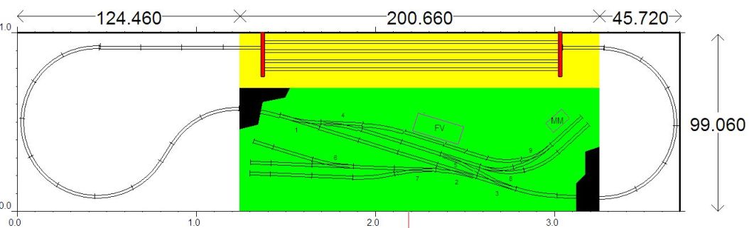

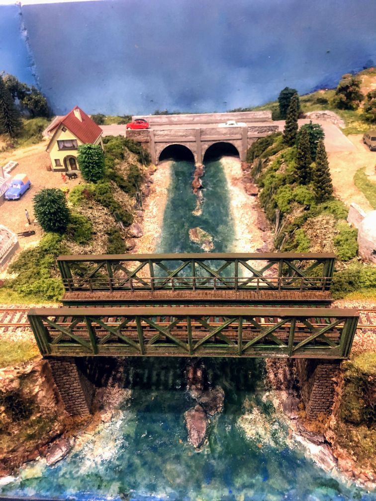

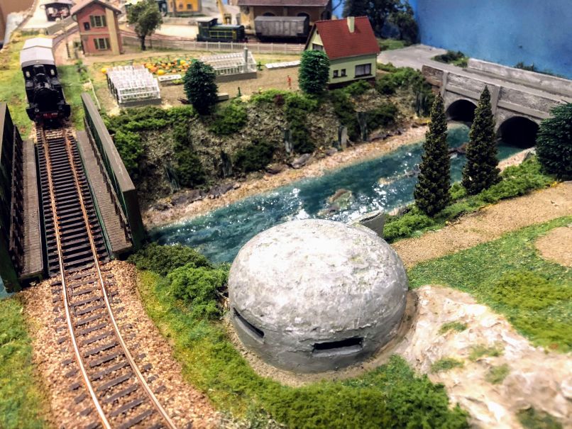

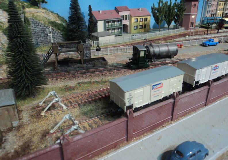

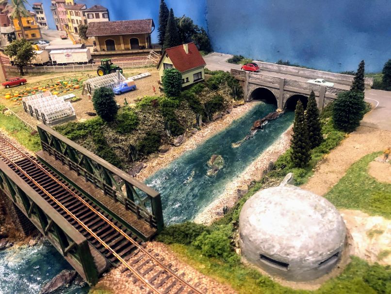

A distanza di anni, e su richiesta di un membro del forum, allego altre foto del diorama, che nel frattempo ha avuto modo di subire alcune modifiche. La galleria a destra è stata eliminata e trasferita sempre a destra ma sullo sfondo, estendendo di un paio di binari la larghezza e potendo così includere un piccolo corso d'acqua con relativo ponte come da nuovo schema:

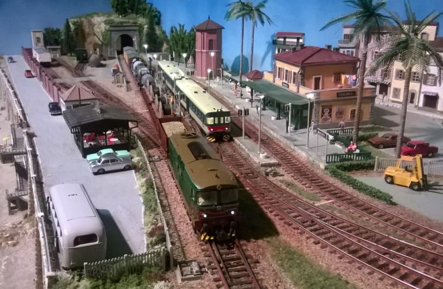

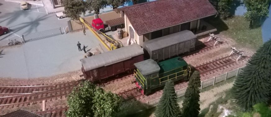

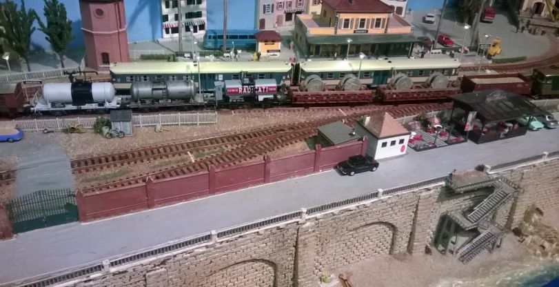

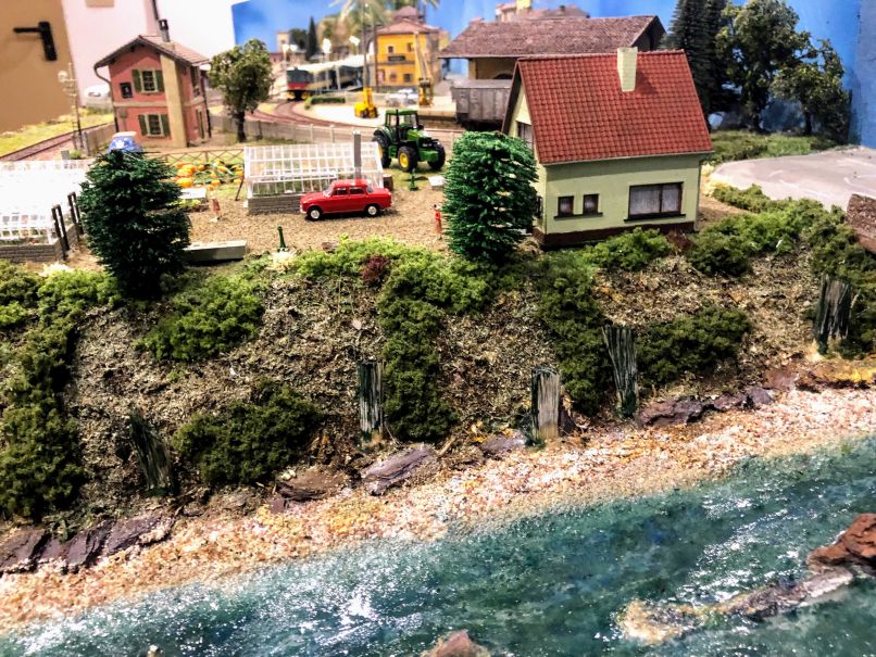

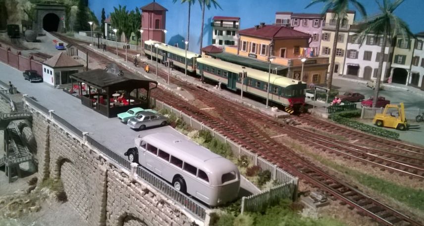

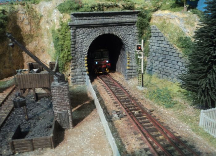

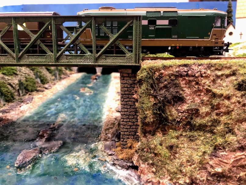

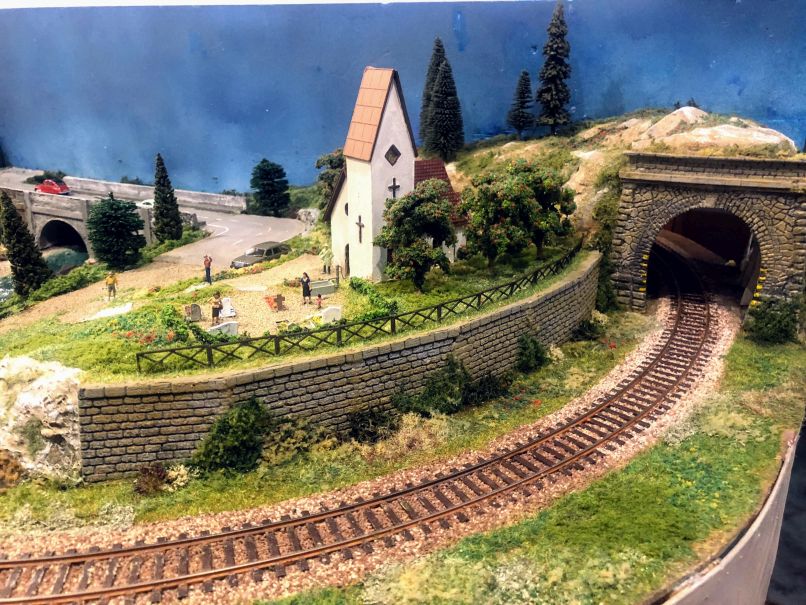

Ecco altre foto:
Roberto
Potresti risolvere spostando il magazzino merci sull'altro binario, il prolungamento del 2, così il bin. 1 rimane passeggeri ed è prolungato con possibilità di spostamento della motrice dalla testa alla coda del convoglio per partire in direzione opposta.
