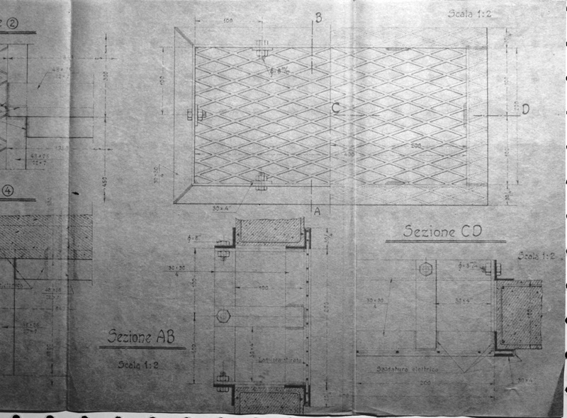

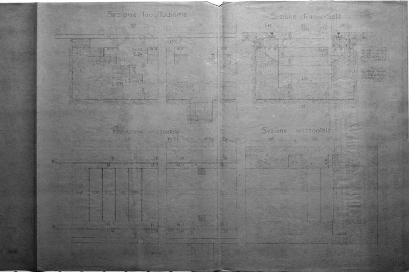

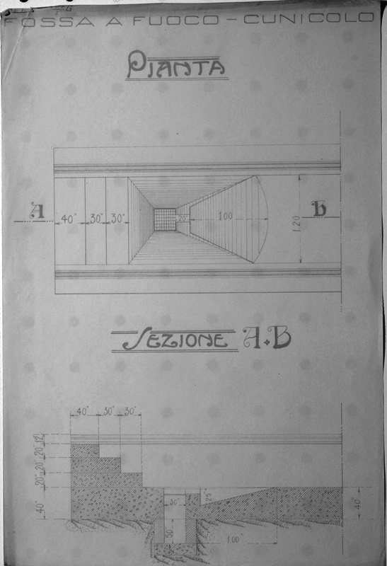

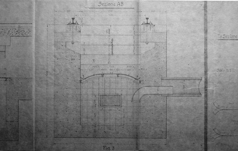

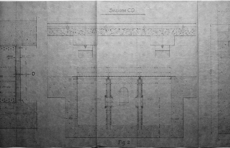

Se vi interessa ho trovato questi disegni sulle fosse a fuoco di tipo FS
- fossa a fuoco cunicolo
- fossa a fuoco dispositivo di smaltimento
- tipo di fossa a fuoco in calcestruzzo di cemento
- tipo di fossa a fuoco in muratura ordinaria con longherine di legno
- tipo di fossa a fuoco per binari te
Fatemi sapere

Purtroppo alleggerendo le foto dei disegni si perdono alcuni particolari...
Al limite, se qualcuno fosse veramente interessato... ...posso girare i disegni via e-mail

Mai vista una così dettagliata dal vivo.
Incredibile :shock:
Ma .. guardando dai disegni, per quello che se ne riesce a decifrare, non capisco bene come funziona.
Sembra più una struttura per svuotamento ceneraio, più che per svuotamento residui forno.
Quella grata non sembra poter ricevere e, far passare residui grandicelli e roventi come quelli da forno. Si sarebbe intasata dopo un solo giorno di servizio in Deposito Locomotive, con dei passaggi così stretti ....
A meno che .. la parte a sx sia a funzionalità diversa, dalla parte dx con grata.
Ma .. sono solo mie supposizioni.

Già, addirittura prescritto il raggio di raccordo della lamiera ai bordi della fossa, per un materiale di scarto....
