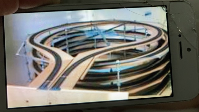

Ho visto in rete questa particolare elicoidale...a binario unico che scende esternamente...poi raggiunto il fondo risale internamente per ricongiungersi a livello...qualcuno l’ha costruita?...

non l'ho mai costruito ma, se dovessi mai farlo, farei la salita esterna e la discesa interna così da "attenuare" la pendenza lì dove potrebbe creare criticità.
E' possibile che in foto sia specchiato?

Dipende solo dal senso in cui fai circolare i treni... :mrgreen:

È una foto tedesca...quindi circolazione a dx

È una foto tedesca...quindi circolazione a dx...è interessante perché fa’ da cappio di ritorno e stazione nascosta...ci possono stazionare un paio di convogli...dipende da quante spire ha’...

E' una soluzione ottimale ed economica per i plastici da esposizione con percorso ad osso di cane: invece di realizzare la classica inversione in galleria, nello stesso ingombro, sfruttando lo spazio in verticale, si possono ricoverare in sequenza parecchi treni, arricchendo notevolmente l'esercizio.
Personalmente ho visto questa soluzione su un bellissimo plastico olandese esposto al Ramma a Sedan durante l'ultima edizione.
considerato che una elicoidale di diametro 90 cm ha uno sviluppo di circa 3 m per giro, mediamente ogni giro può contenere un treno completo!
Si può utlizzare anche per un plastico rettangolare, studiando bene il tracciato! Anzi, mi avete fatto venire una idea per TTM!

a parte gli scherzi, seguo con interesse. Hai solo questa foto nella foto?

Mi pare di aver già utilizzato una soluzione del genere in uno dei miei innumerevoli progetti presentati o qui sul forum o altrove... Effettivamente bisogna solo studiare bene la zona degli scavalchi e i cambi di pendenza.

Sì...purtroppo ho solo questa foto...ma cercando su Google immagini gleiswendel forse si trova altro...

Cercando su YouTube il video automatisation gare caschee...si vede bene cosa si può fare con questo sistema...1 elicoidale...un cappio con doppio binario...6 treni che girano in automatico con solo pochi deviatoi
