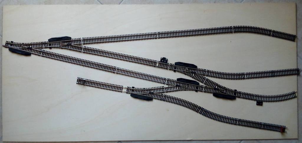

Io c'ho provato: ieri pomeriggio ho tirato fuori i due pannelli di compensato da 130x60 cm che utilizzo per tracciati di prova e ho assemblato qualcosa che assomigli a quanto proposto da TTM plus...
Ho usato binari di recupero, quasi tutti Lima (speriamo che i deviatoi non facciano capricci!), e penso di prolungare i binari B e C in modo che siano una linea secondaria FS, R una concessa, D il magazzino merci FS e infine A e 3 due raccordi "industriali".
Non penso che farò un plastico vero e proprio quanto piuttosto un tracciato per giocare... :roll: poi vedremo!
Più tardi prove d'esercizio! :D

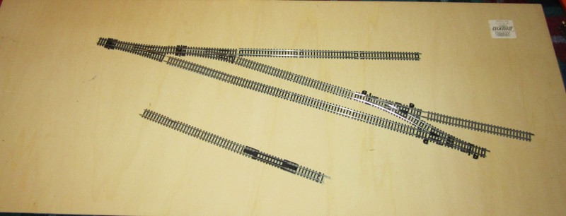

In N mi è possibile. Due scambi sono Peco, gli altri due vecchi Roco, sono però i soli che posso azionare anche "da sopra". Avrei uno scambio triplo per fare il binario C, con quello standard che va allora a creare l'asta di manovra,
Quanto accennavo per la H0 verrebbe così, privo del binario del magazzino (lo diventa quello in mezzo a destra):
Commento file: Cosa posso fare (è in N).
ProvaSuTTMPlus.JPG [ 50.16 KiB | Osservato 9546 volte ]
La tavola è ovviamente più corta (un po' meno di 1 m)

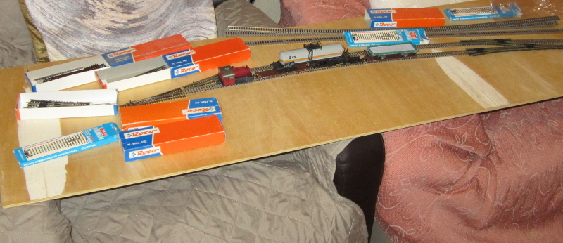

Ho fatto una prova cinofallica con una tavola di 150x40 posata su due poltrone per una verifica di fattibilità in H0e.
Sì, è fattibile.
Commento file: Piccola prova di plastichino H0e
Progettino.JPG [ 191.32 KiB | Osservato 8089 volte ]
Bisogna ovviamente distanziare di più i binari, l'intervia dovrebbe essere 55 mm e non 35...
Composizioni più forti di tre Rollwagen con un carro a due (o tre) assi o quattro con due carri a carrelli non sarebbero neppure movimentabili con quelle mini-locomotive nemmeno nell'ipotetica realtà.
Il Köf lo avete già visto, i Rollwagen sono i Liliput: gli autocostruiti non li ho ancora colorati perchè non li ho ancora fatti tutti ( :oops: ). E sì, anche per quella cisterna da cloro vanno meglio i Rollwagen super corti. Non so ancora se mi serva un Rollwagen standard autocostruito in quanto posso piuttosto comprare altri due Roco. Uno c'è, non lo disfo, ma non ne farò altri.
EDIT: per avere un'idea, questo video mostra la linea cui mi sono ispirato: https://youtu.be/VCqZxGHDnAM
Sarebbe la pubblicità di un DVD, non mi pare quello sia più in vendita ma per il concetto quei due minuti bastano.
