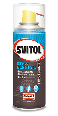

Credo di aver fatto una stupidaggine modellistica. Non irrimediabile, ma comunque una stupidaggine. :evil:
Mesi fa, uno degli scambi del plastico ha iniziato ad avere qualche problema di conducibilità elettrica. Avevo in casa una bomboletta di Svitol contatti elettrici e ne ho usato pochino per "sgrassare" lo sporco e pulire aghi e rotaie dove.
Svitol ok.jpg [ 105.45 KiB | Osservato 6961 volte ]
Inizialmente nessun problema, anzi, lo Svitol aveva lubrificato il telaio degli aghi e tutto sembrava scorrere anche meglio di prima.
A distanza di qualche settimana (e di qualche nuovo spruzzata di Svitol da parte mia :oops: ) sul telaio degli aghi e sugli aghi stessi ho trovato una specie di patina appiccicaticcia, tipo "resina". Non molta, ma quanto basta per bloccare il movimento elettrico degli scambi (manualmente lo scambio si muove ma si avverte la maggior resistenza).
Elettricamente, invece, non ho più rilevato problemi, ma chiaramente a questo punto avevo creato un guaio ancor più grande.
Ho provato con un cotton fiocco imbevuto di alcol etilico denaturato ma ho l'impressione che questo evapori troppo in fretta per eliminare questa patina appicicatticia dalle superfici mobili del telaio e degli aghi.
Ho fatto un tentativo anche con un pennellino imbevuto di acquaragia nelle parti più appiccicaticce (aghi, telaio degli aghi e switch sottopancia) e ho trovato un discreto miglioramento, visto che lo scambio è tornato a muoversi elettricamente per almeno 48 ore filate, prima di tornare appiccicaticcio, forse però meno di prima.
Rischio di danneggiare le parti elettriche e plastiche con l'acquaragia? C'è qualcosa di più indicato da utilizzare per eliminare o quanto meno ridurre la patina creata dallo Svitol?
Chiaramente, per me e per tutti lezione imparata: niente Svitol sulle parti plastiche. :oops:
