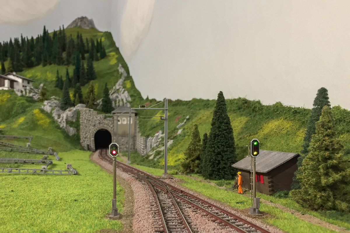

Premessa: non so nulla di digitale!
Nel mio plastico con impianto elettrico "old style" tutti gli accessori sono alimentati in alternata e i miei semafori hanno i led...
Aggiungo una foto perché li ho posati proprio oggi
:wink:
semafori.jpg [ 256.32 KiB | Osservato 8608 volte ]

Chi ti ha detto che i led in corrente alternata non funzionano, di elettrotecnica (e quindi figuriamoci di elettronica) né sa tanto quanto né so io di astrofisica: nulla.
L'unica conseguenza nell'alimentare i led in CA è che a volte si riduce un pò la luminosità, ma dipende dai modelli, e poi bisogna saperla valutare ad occhio. E nel mondo dei trenini la cosa è del tutto insignificante.
