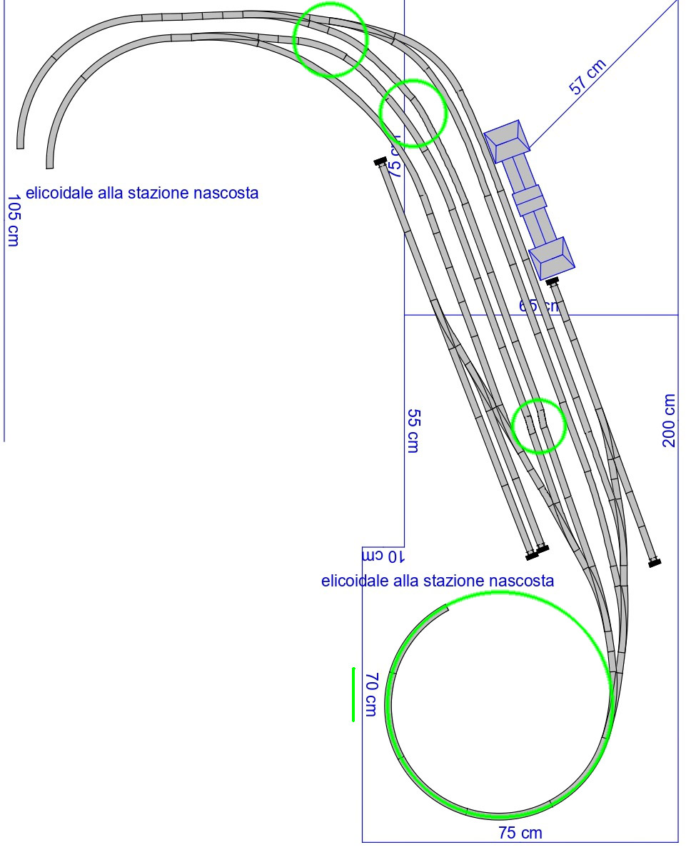

Ciao a tutti, mi sto cimentando nella progettazione del mio primo impianto.
Avrei bisogno di consigli sul disegno del tracciato. Vi posto una bozza fatta con wintrack
Scala N
Armamento Peco 55
Scambi electrofrog
Epoca IV-V FS
Alimentazione analogica
plastico_page-0001.jpg [ 171.97 KiB | Osservato 7967 volte ]
 Oggetto del messaggio: Re: Progetto Impianto
MessaggioInviato: lunedì 30 novembre 2020, 17:36
Mauro, per darti qualche consiglio devi darci qualche dettaglio in più!
Non ci hai detto poi molto: quella è una stazione di diramazione? L'ambientazione geografica che immagini qual è? Che linee serve? E' al servizio di una cittadina importante o di un paesello sperduto, magari posto a km dalla stazione?

Ma anche, nel lay out che ci mostri abbiamo una linea a doppio binario che passa in stazione e ne esce in singolo binario
ogni verso di marcia ha uno scalo merci autonomo (normalmente mi aspetterei che scali e binari di sosta siano raggiungibili da ambedue i sensi di marcia)
Qua e là ci sono nel tuo tracciato delle "brutture" che magari dipendono dal programma che hai usato, ma che io correggerei con curve più morbide e armoniche
(evidenziate nei cerchi verdi, ma non solo quelle) e per finire quello che per me è il problema dei problemi: un'elicoidale da grossomodo 60 cm di diametro,
assolutamente troppo poco, non solo avrai enormi problemi a farci circolare loco e carrozze che siano più lunghi di una decina di centimetri,
ma sviluppando poca circonferenza sarai costretto a dare al binario un'inclinazione eccessiva. Come prima cosa ti consiglio di ristudiare il tutto con un'elicoidale che sviluppi almeno sui 90 cm di diametro.
OPS, mi accorgo dopo aver scritto e postato che si tratta di scala N, pertanto quanto detto sull'elicoidale è in buona parte una cazzata, scusa!
(però anche in N se riesci ad avere un diametro superiore, è meglio)
Altro aspetto a cui dovrai pensare è l'ingombro dell'elicoidale dall'altra parte, e la stazione nascosta sottostante (passante anche quella o due da punto a punto?)
alb
plastico_page-0001.jpg [ 193.29 KiB | Osservato 7545 volte ]

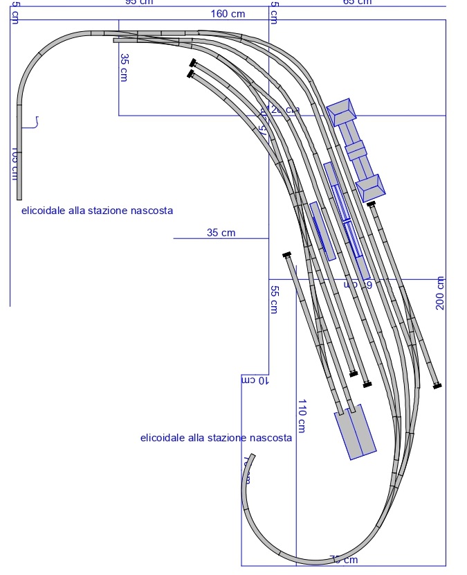

Ciao e grazie per i commenti!!!
Allora...ho diverse idee
1) il plastico è ambientato in Italia, dietro la stazione, avrei intenzione di collocare il paese soprelevato di qualche centimetro; si tratta di una stazione di media importanza con diramazione. Stavo pensando di dedicare i binari 4 e 5 ad un linea fittizia gestita con il va e vieni con treni reversibili.
2) la radice ovest non piace neanche a me...infatti è oggetto di ripensamento :lol: :lol:
4) mi piacerebbe avere un piccolo scalo merci sempre sul lato ovest
Cosa ne pensate?
Nei prossimi giorni cerco di aggiornare lo schema :D :D

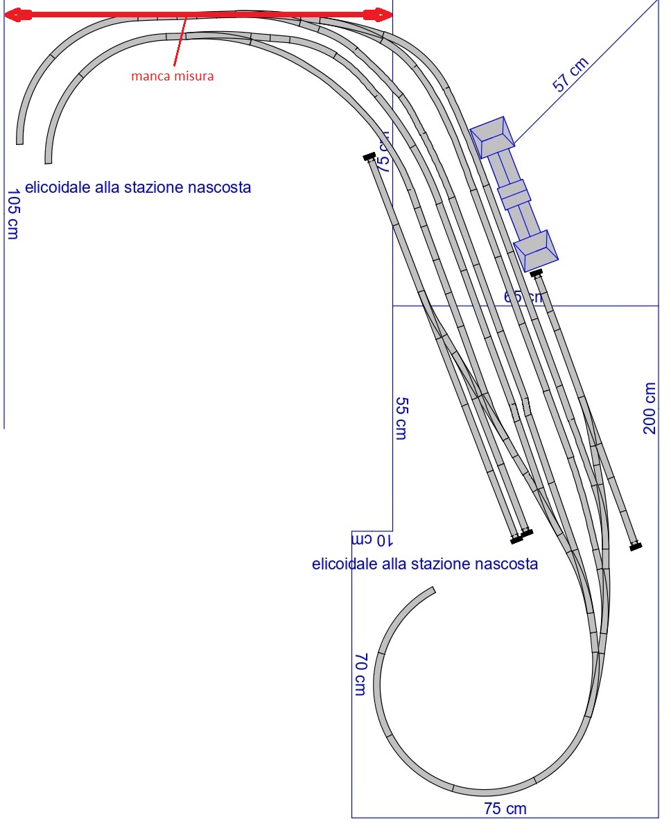

ciao Mauro manca la misura superiore
plastico_page-0001.jpg [ 176.83 KiB | Osservato 7172 volte ]

Ciao la parete superiore misura 160 cm, la linea rossa misura 95

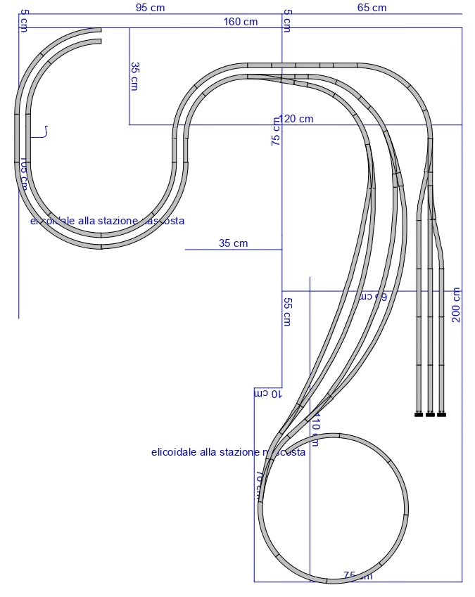

Ciao, felice festa dell'immacolata a tutti.
Ne approfitto di questo giorno di ferie per riproporvi una variazione al mio progetto.
Si tratta di classico ovalone ripiegato su stesso con 2 stazioni nascoste al piano inferiore, cosi da consentire un esercizio tipo PAP.
Alle due estremità della stazione in vista ho in mente di installare la classica rimessa a 2 vie e un piccolo scalo merci
Spero di ricevere suggerimenti
plastico 2_page-0001a1.jpg [ 120.63 KiB | Osservato 7002 volte ]
